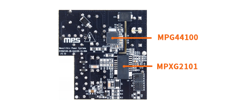

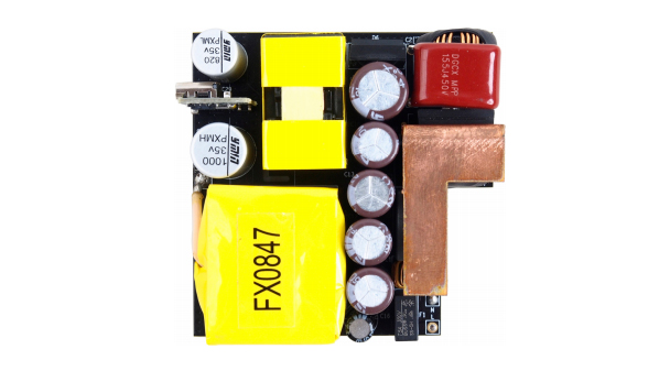

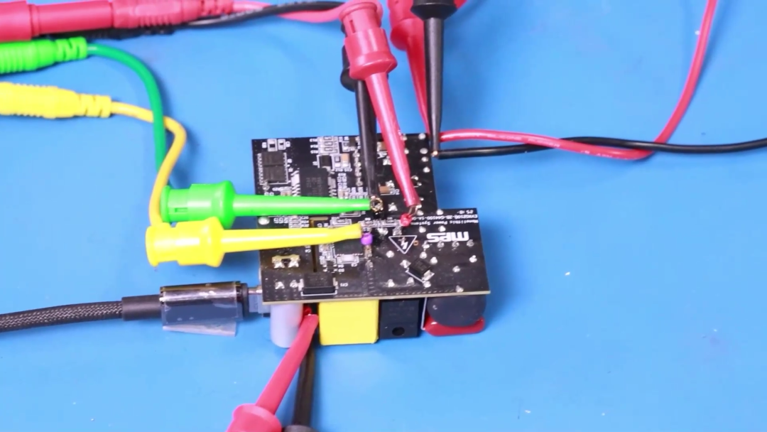

一、DEMO实物图
二、DEMO介绍
本DEMO的PFC的控制器,采用的是MPS的MPG44100芯片,它集成了高压GaN功率管和驱动,同时内部集成了电流采样,外围非常简单。值得关注的是,它无需辅助绕组即可实现ZCD(过零检测),所以外围元件数量得到了极大缩减。通过这样一套非常简洁的电路,它可以实现既简单又高性能的PFC控制。
而ZVS反激控制器,采用的是MPS的SOP封装的MPXG2101芯片,它集成了700V GaN功率管。MPXG2100系列有两个版本,其中A版本内置了原边的GaN和驱动,同时内置了副边的同步整流驱动和功率管,适用于65W以内的小功率应用。而B版本集成了原边的GaN和驱动,以及副边的同步整流驱动,可驱动外置同步整流管,适用于100W-140W等稍大功率的应用。该芯片横跨在初次级之间,满足安规要求的初次级隔离耐压大于5700V,并兼顾了PSR(原边调节)与SSR(副边调节)的双重优势。它采用独有的同步整流控制器,可以在非连续导通模式(例如DCM)下实现自适应零电压开关(ZVS)。在芯片选型上,用户可以根据需要选择内置同步整流管或仅内置同步整流驱动(外置功率管) 两种方式,即通过A/B两个版本灵活选择使用内部MOSFET还是外部MOSFET进行同步整流,非常方便。

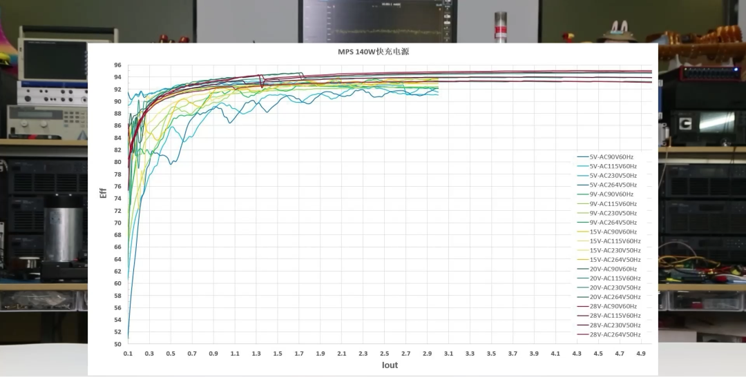

三、实测数据
接下来,我们进行上电实测。

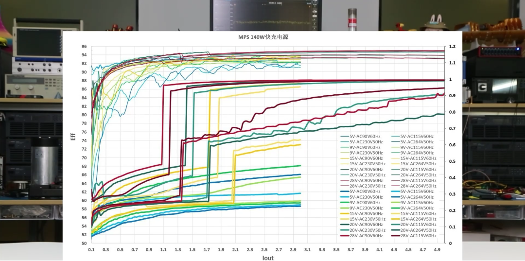

首先做效率测试。我们可以看到它的效率表现非常好,效率接近95%。

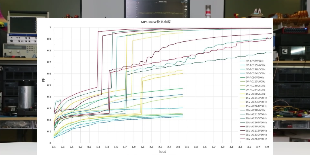

接下来,再看看它的PFC的PF值的曲线表现。我们知道,PFC开通以后,它的PF值会非常高。在这个PF值的曲线中,在低负载的时候,PFC是没有开通的。而随着负担加重,它的PFC会开通。

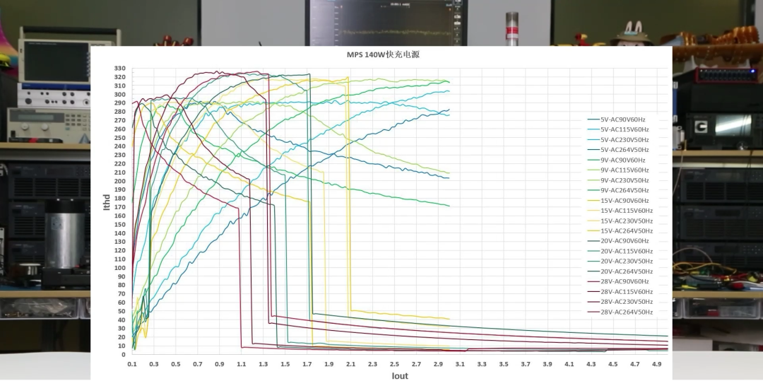

同时我们通过ITHD的电流的谐波曲线也可以看出来,在THD没有降低的时候,说明PFC是没有开通的。而随着PFC开通之后,它的THD会突然降低。
我们把效率曲线和PF值曲线放在一起对比。可以发现:在PFC开通的时候,虽然PF值上升了,但效率反而出现了一定程度的下降。所以在轻载条件下关闭PFC,反而有助于提高整体效率。在效率曲线中有一个明显的跌落点,这是因为PFC开启以后,PFC“吃掉”了一部分的损耗。这说明在电源设计中,并不是PFC开通,就一定能获得更高的效率——在轻载工况下,效率往往会下降。随着负载逐渐加重,当电源进入满载状态时,效率又会回升至95%左右。

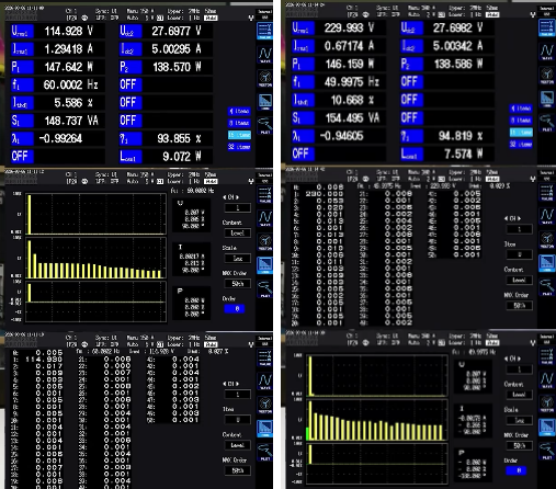

我们再看看它的THD的表现。在115V满载的时候,PF值在0.992到0.993之间,相对比较高,而且效率接近94%,谐波非常低,THD表现非常好。在230V的时候,PF值达到了0.94,效率接近95%,THD表现也非常好。

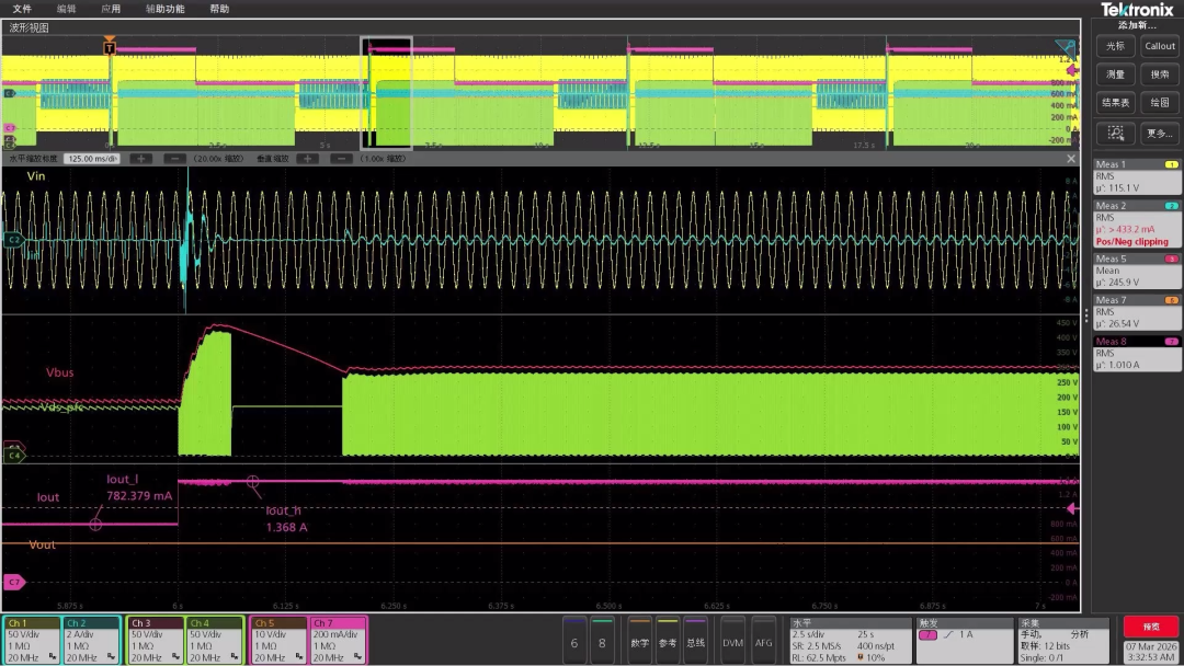

最后,我们来进行波形实测,看看DEMO的工作状态。
实测结果表明,在电流上升的一瞬间PFC马上开始工作,整体负载的响应速度非常快。而且在整个工作过程中输出电压没有明显的跌落,电压稳定度非常高。

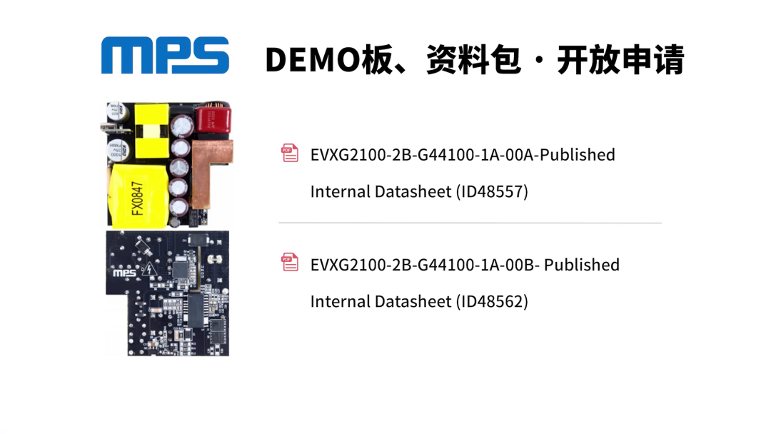

四、免费申请DEMO和资料
MPS免费提供DEMO和完整的技术支持资料。您可以向官方微信客服索取。
