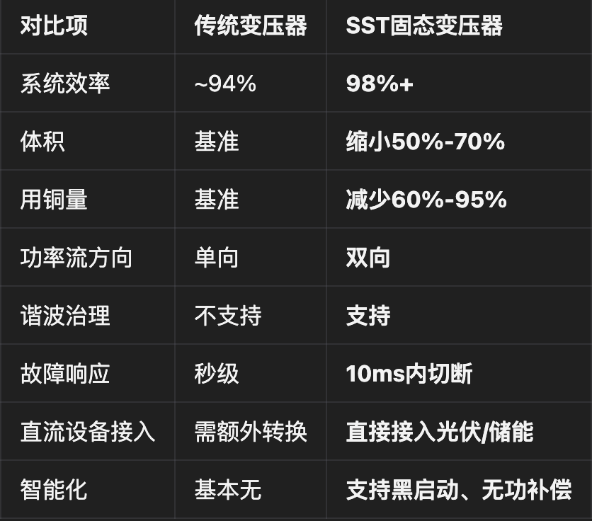

SST vs 传统变压器,差距在哪?
一句话总结:SST不只是"更好的变压器",它是新型电力系统的智能调度中枢。

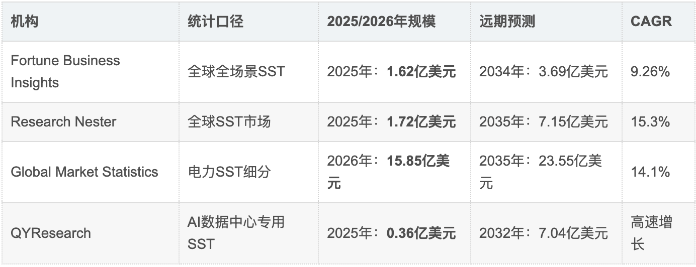

三、市场规模:多机构数据,看清口径再用
⚠️ 重要提示:网上流传的"2025年SST市场2.07亿美元"数据存在偏差,以下是多机构交叉核实后的真实数据,使用时请注明口径
全球市场(美元口径)

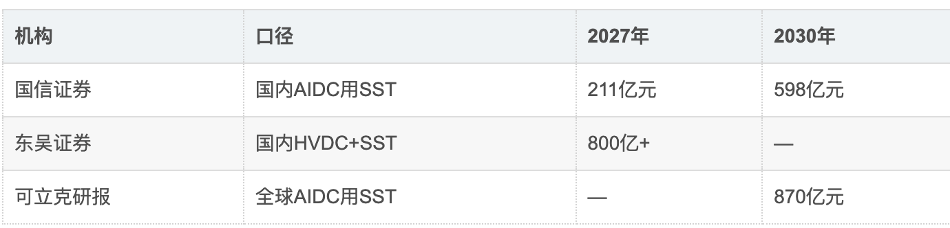

国内市场(人民币口径,机构预测)
???? 怎么用这些数据
  • 跟技术同行聊:用Fortune BI的数据,最保守最可信
  • 跟投资人/老板聊:用国信/东吴的国内数据,更有说服力
  • 两个口径不要混用,否则会被专业人士质疑

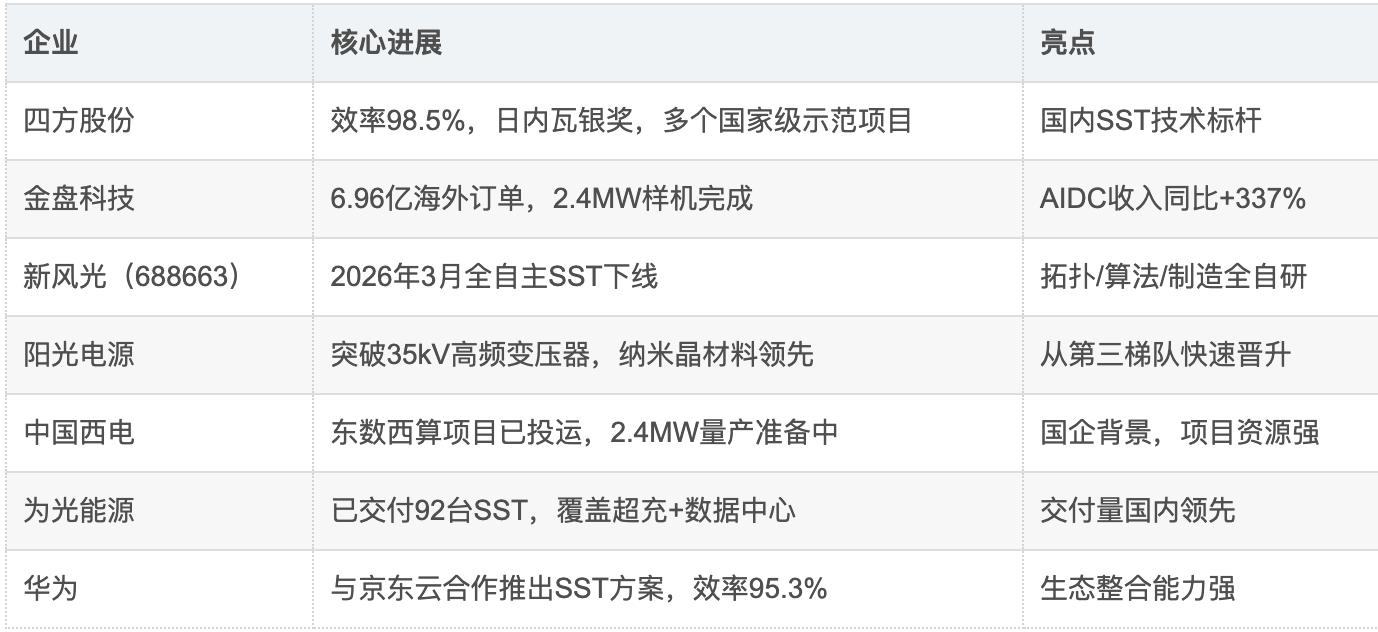

四、国内外竞争格局(2026年4月最新版)
全球梯队
第一梯队(全球龙头)
ABB、西门子、GE三家合计占据全球约60%市场份额,是真正的行业统治者。伊顿、台达、维谛紧随其后,均已推出商用产品,绑定谷歌、微软、Meta等头部云厂商。
第二梯队(国内领先)
第三梯队(追赶中)
新特电气(与Vertiv联合研发2MW整机,不只是配套变压器)、特锐德(2027年推1.0版本,支持110kV接入)、思源电气(北美市场有突破预期)、可立克(磁性元件方向)、伊戈尔(2026年4月推出SST新品)、中车时代电气、特变电工

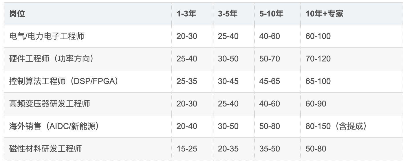

国内薪资参考(万元/年)
???? 溢价规律
  • 出海岗位:在上述基础上溢价 30%-50%
  • 专家级含股权激励:可达上限 1.5倍
  • 核心研发岗年涨幅:15%-20%

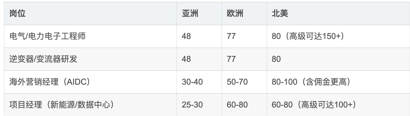

海外岗位薪资参考(万元/年)

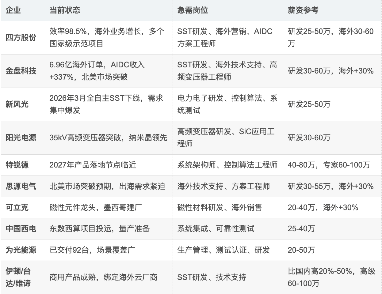

七、重点企业招聘动态(2026年4月)

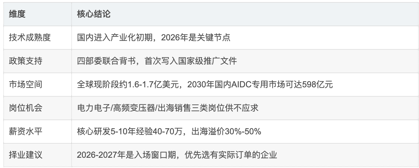

总结
作者说明:本文数据来源于工信部官方文件、Fortune Business Insights、Research Nester、科锐国际2026报告、GETI 2026报告及各券商研报(国信证券、东吴证券、方正证券、国投证券),力求客观准确。市场预测数据存在不确定性,仅供参考,不构成投资建议。
