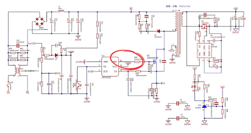

1. 反激主控芯片提供高达17.5V的驱动电压,能够充分发挥碳化硅MOS的性能。

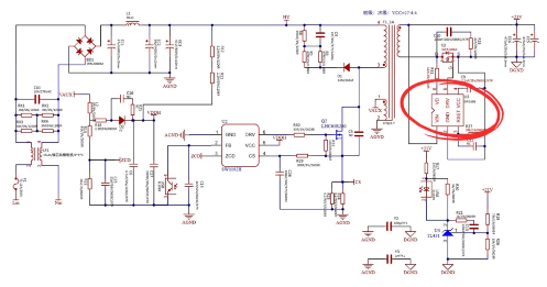

我们来看一下它的原理图。
这个碳化硅MOS的驱动电压,有的厂家用15V,而智融的驱动电压达到了17.5V,更高的驱动电压可以让碳化硅MOS导通更加彻底,内阻更低。17.5V比15V管子的内阻降低30%。

除了对碳化硅的友好支持,这个方案还有一个非常有意思的点。
它的同步整流控制器叫ZVS反激同步整流器。它的工作原理是在下一个周期原边功率管开通之前,它会控制同步整流管先导通一段时间,加大原边震荡幅度,实现原边功率管的ZVS导通。这样就优化了QR反激,ZVS没那么完美的缺陷。

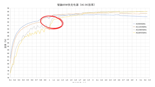

我们电源网实验室对这个方案进行了效率扫描,这个是我们独家数据。我们来看看智融的这个创新到底有没有效果?
我们可以看到,随着输出电流增加,方案的效率逐步增加,低压的效率一直高于高压。而到了1A的时候,高压的效率突然大幅度增加。

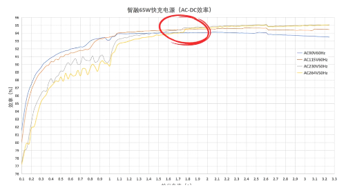

大概在1.8A的时候,高压效率居然超过了低压。
一般对于这种没有PFC的电源,低压的效率都是全程高于高压的。
接下来,我们来说说这个背后的机制。在低压输入的情况下,QR准谐振的震荡的谷底已经非常低了。全程都用QR反激的工作模式没有问题。而在高压输入下,负载较重的时候,芯片通过预导通副边MOS的方式,优化原边开关管ZVS,让效率大幅度上升。
