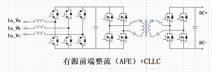

2. 拓扑结构选择
AFE(有源前端整流)+ CLLC谐振变换器:
AFE拓扑选型:三相六开关Boost型AFE拓扑(区别于VIENNA的单相升压结构),其优势在于天然支持四象限运行——整流模式下实现电网侧高PF校正,逆变模式下可将电池直流电转换为正弦交流电回馈电网;相较于VIENNA拓扑,AFE的开关管数量更少(仅需6个MOSFET)、驱动逻辑更简单,更符合双向模块的低成本需求。开关管规格选用1200V/100A IGBT(额定电流覆盖22kW满载工况下的峰值电流)。
DC-DC拓扑选型:CLLC谐振变换器(串联谐振+并联谐振复合结构),其核心优势是双向软开关特性——整流模式下(电网→电池),副边整流管可实现ZVS零电压开通;逆变模式下(电池→电网),原边开关管可实现ZCS零电流关断,显著降低双向转换的开关损耗。CLLC拓扑的输入输出电压匹配性强(AFE输出600~900V,CLLC可覆盖500~800V电池电压范围),且通过调节开关频率即可实现宽范围电压调整,无需额外占空比控制。

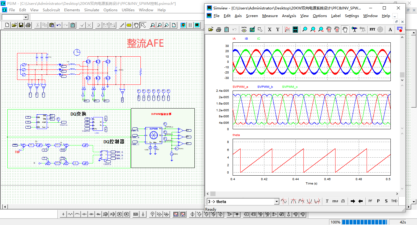

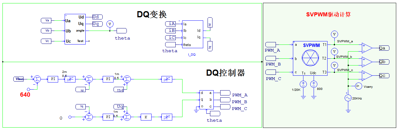

PWM调制:采用空间矢量脉宽调制(SVPWM)生成AFE的驱动信号,相比SPWM,SVPWM的直流电压利用率高15%,更适合22kW大电流场景的母线电压稳定。
锁相环(PLL):针对双向运行需求,采用增强型dq-PLL(带谐波抑制功能),可同时实现电网相位的精确跟踪(整流模式)与电池侧电压的频率/相位同步(逆变模式),确保双向能量流动时的电网兼容性。
DQ控制:电网侧采用同步旋转坐标系(d-q)解耦控制,将三相交流量转换为直流量,实现有功(P)与无功(Q)的独立调节——整流时最大化有功吸收,逆变时精准控制无功输出;电池侧采用电压-电流双闭环DQ控制,确保电池充电/放电时的恒压/恒流特性。

A. AFE拓扑与控制
拓扑细节:三相六开关Boost型AFE,每相桥臂由2个1200V/100A IGBT组成,续流二极管集成于MOSFET体 diode(降低器件成本);输入侧配置EMI滤波器(X电容+Y电容组合),输出侧通过电解电容+薄膜电容组合平抑母线电压纹波。

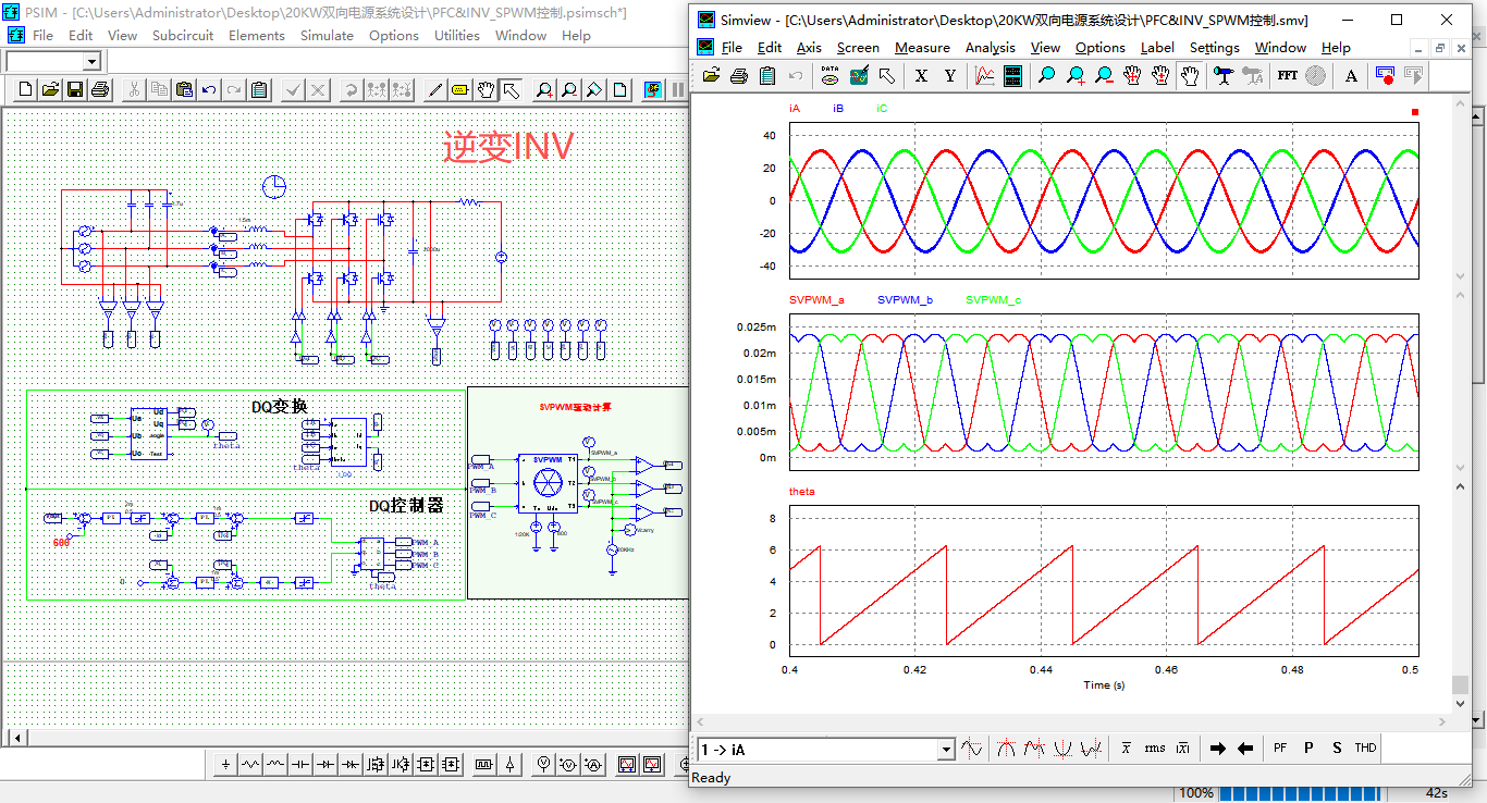

B.控制实现:

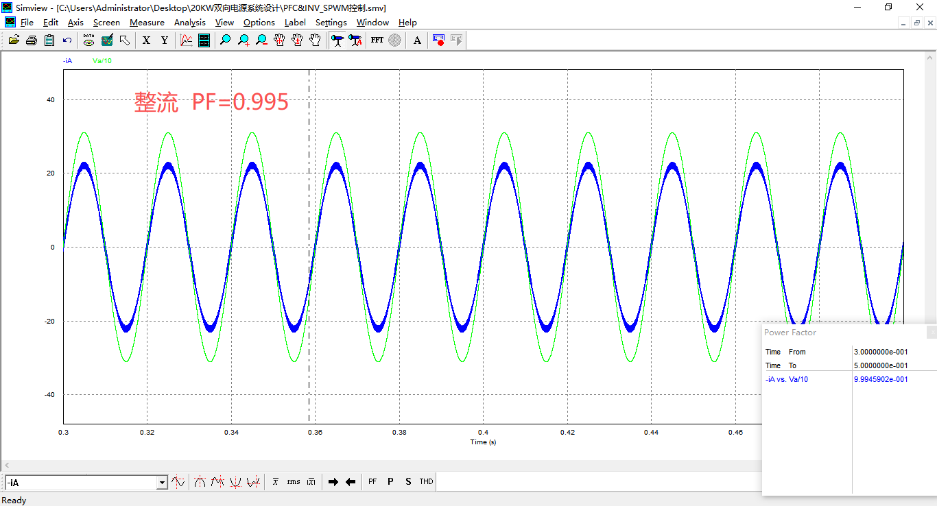

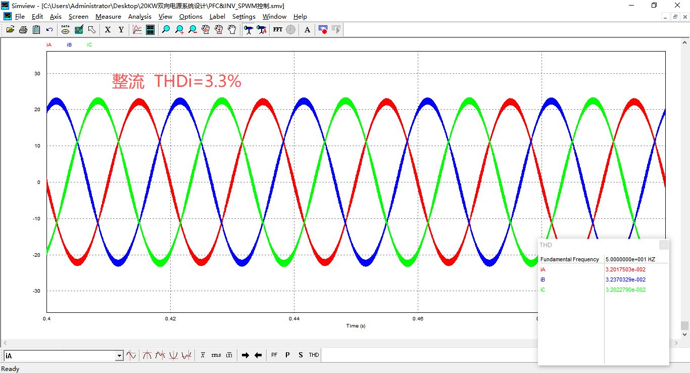

整流模式:采用基于同步旋转坐标系的dq-PLL跟踪电网相位,将电网电压/电流转换至d-q域,通过PI控制器调节d轴电流(有功分量)与q轴电流(无功分量),实现PF=0.995以上、THDi<3%的电网友好型整流;

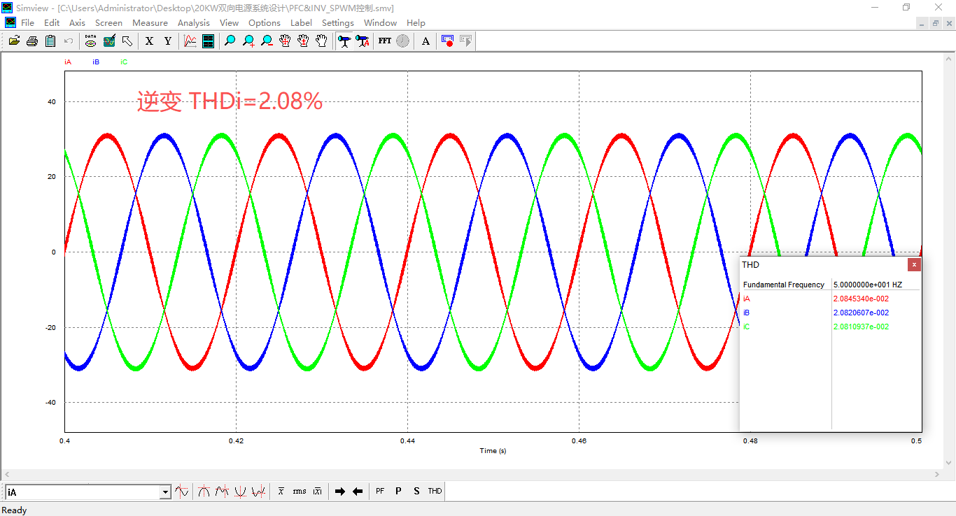

逆变模式:将电池侧直流电压转换为与电网同频同相的交流电压,通过SVPWM调制输出,控制q轴电流为0(单位功率因数逆变),确保并网电流无无功分量。

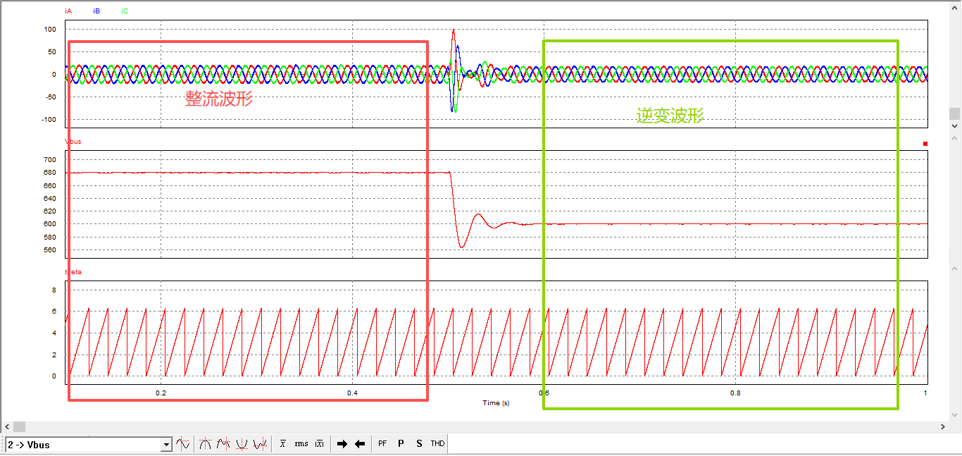

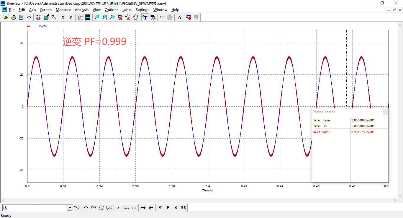

C.使用PSIM搭建闭环系统,仿真波形显示:
整流模式下,电网侧电压/电流同相位(PF≈0.995),THDi=3.3%;
逆变模式下,电池侧720V输入,输出220V/50Hz正弦波,电流THDi=2.08%。

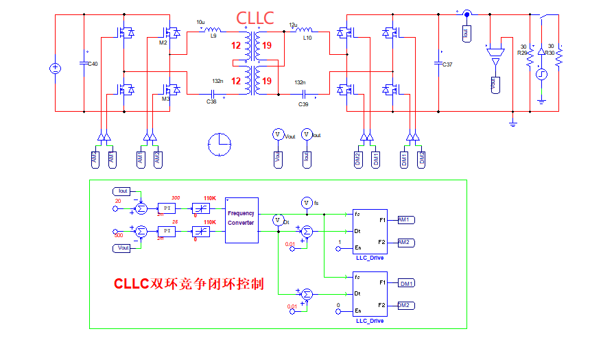

5. CLLC控制实现
A. CLLC控制策略
双向软开关优化:针对CLLC的双向运行,控制策略需兼顾“整流态”与“逆变态”的谐振点匹配:
充电时(电网→电池):原边开关管工作于ZVS区,副边整流管ZVS开通,通过调节开关频率(f_s)实现电池电压从500V到750V的宽范围调整;
放电时(电池→电网):原边开关管ZCS关断,副边逆变管ZVS开通,通过f_s调节实现并网电压稳定在380VAC。

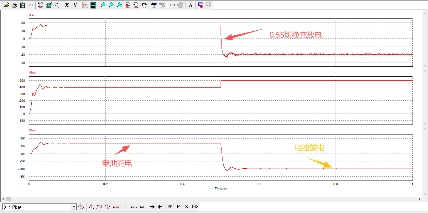

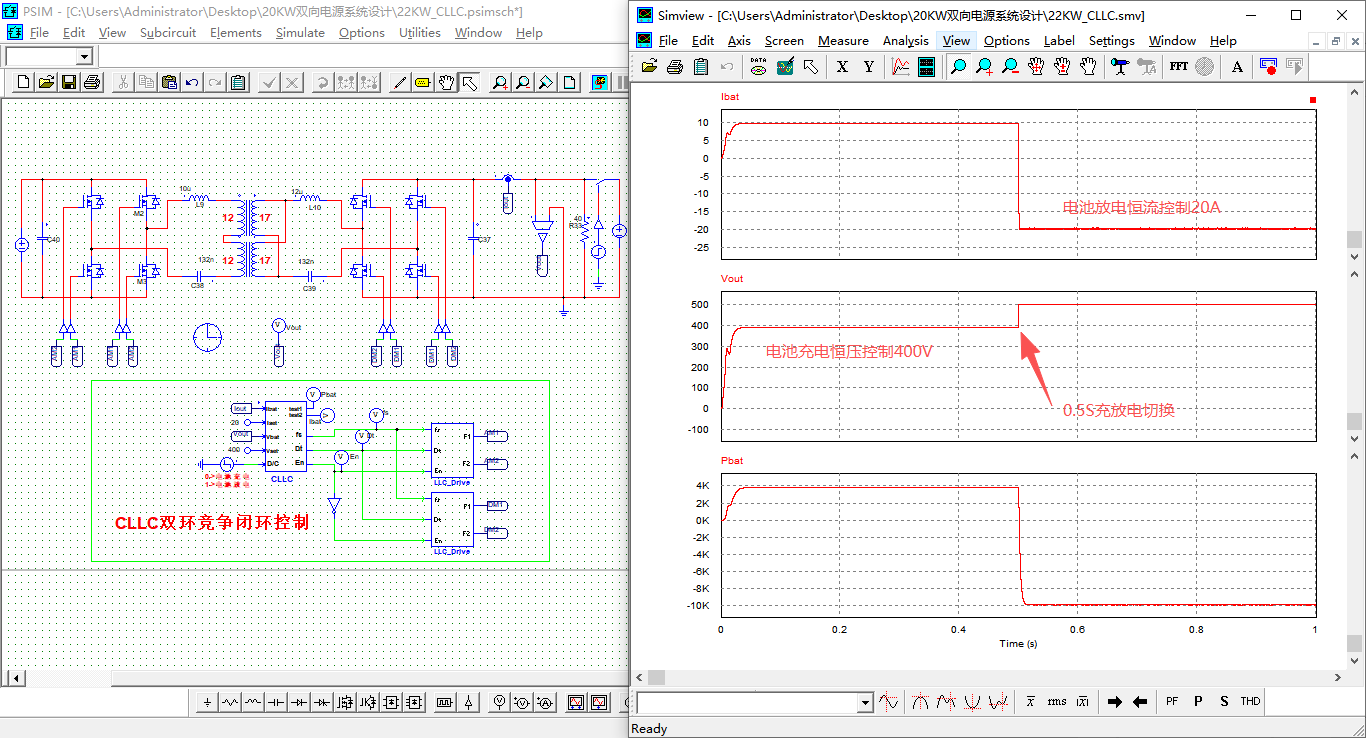

控制框架:采用“电压环+电流环”双环竞争控制,外环根据电池/电网目标电压输出电流参考值,内环通过PI调节开关频率,确保电流跟踪精度。
仿真验证:PSIM搭建CLLC双向控制系统,设定0.5S切换充放电模式,仿真波形显示:电压环与电流环切换平滑,充电时电池端电压误差<0.5%,放电时并网电流幅值稳定(20A±0.5A)。

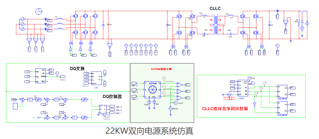

6. 双向充电模块系统仿真
将AFE的直流输出(600~900V)接入CLLC的直流输入,构建“电网→AFE→CLLC→电池”与“电池→CLLC→AFE→电网”的双向能量路径:
仿真系统:PSIM中搭建22kW双向模块整体模型,包含电网模拟器、电池模型、AFE闭环、CLLC闭环。
仿真波形:
充电模式:电网380VAC输入,AFE输出680VDC,CLLC将电压降至500VDC给电池充电,电流20A;0.5S后切换放电模式:电池500VDC输入,CLLC输出600VDC,AFE将电压逆变为380VAC回馈电网,电流20A。
