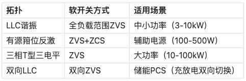

在储能PCS中的典型应用

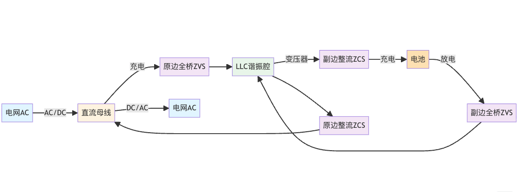

双向LLC的工作模式
充电模式(电网→电池):
  • 原边全桥 → 谐振腔 → 变压器 → 副边整流
  • 原边实现ZVS,副边实现ZCS
放电模式(电池→电网):
  • 副边全桥 → 谐振腔 → 变压器 → 原边整流
  • 副边实现ZVS,原边实现ZCS

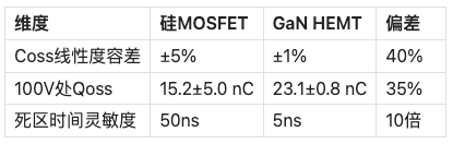

为什么GaN让这个问题更严重了?
因为GaN的结电容(Coss)是非线性的——在某个电压点,电荷量会突然变化。
如果你按线性Coss设计死区时间,GaN器件的ZVS条件会在特定电压点突然失效。

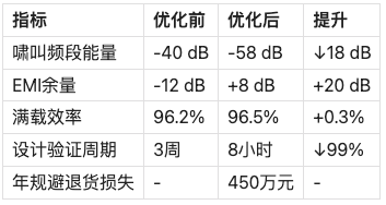

阿里云3.3kW PSU啸叫问题的完整复盘
背景: 某阿里云核心供应商A公司,3.3kW服务器PSU量产中,50%负载工况下出现19.8kHz人耳敏感频段啸叫,EMI传导超标12dB(CISPR32 Class B)。
根因: 控制器固定死区时间(150ns)无法适应GaN Coss在Vds=100V时的电荷量非线性突变(实测Qoss=23.1nC vs. 设计值15.2nC)。
解决过程:
  1. MATLAB建模,嵌入GaN Coss微分模型(误差<3%)
  2. 参数扫描125组组合,找到最优解:Lr=85μH, Cr=25nF, Lm=500μH
  3. 死区时间从固定150ns改为自适应
