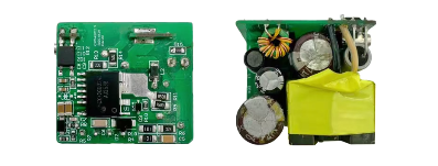

45W快充现在非常火,因为iPhone17采用了45W的方案。现在全世界都在找45W的充电器,我手头这个是诚芯微新推出的无限接近,量产的45W快充方案,这个方案它的体积非常小,大家可以看到只有一个硬币这么大,大家稍微改下板,加个外壳就可以出货了。

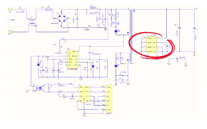

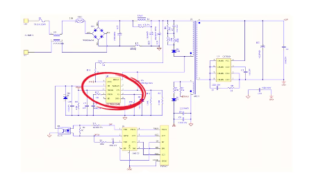

先来看看原理图。这个电路很简单,原边是QR反激,集成氮化镓MOS。
副边同步整流也集成了MOS。

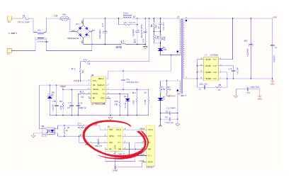

这个是PD协议芯片。
