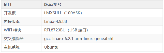

实验环境

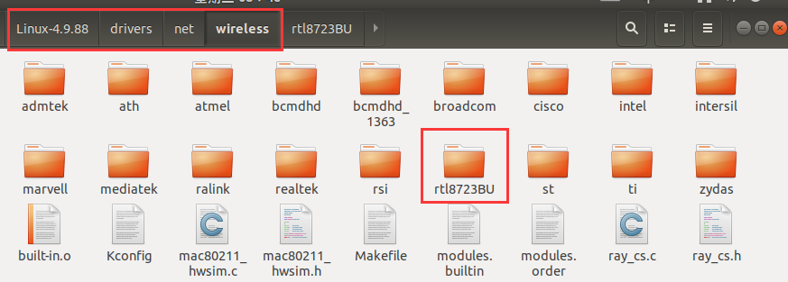

1、把WiFi驱动文件夹放到内核文件夹中
RTL8723BU驱动文件夹放入内核wireless目录
把RTL8723驱动文件夹放到Linux-4.9.88/drivers/net/wireless中。WiFi驱动可以在网上找得到。

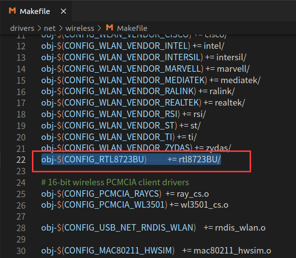

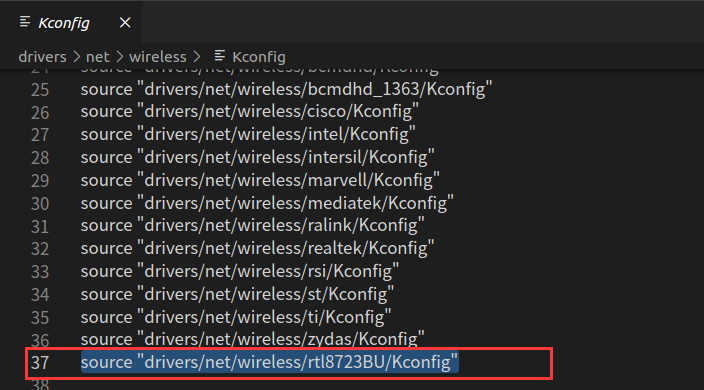

2、修改Kconfig及Makefile文件
修改Linux-4.9.88/drivers/net/wireless文件夹下的Kconfig及Makefile文件。
在Kconfig文件中添加如下内容:
source "drivers/net/wireless/rtl8723BU/Kconfig"
Kconfig文件中添加rtl8723BU源码路径
在Makefile文件中添加如下内容:
obj-$(CONFIG_RTL8723BU) += rtl8723BU/
Makefile文件中添加rtl8723BU编译条目

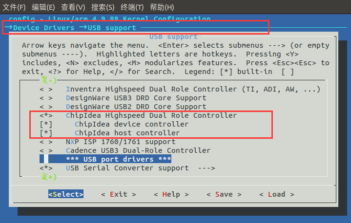

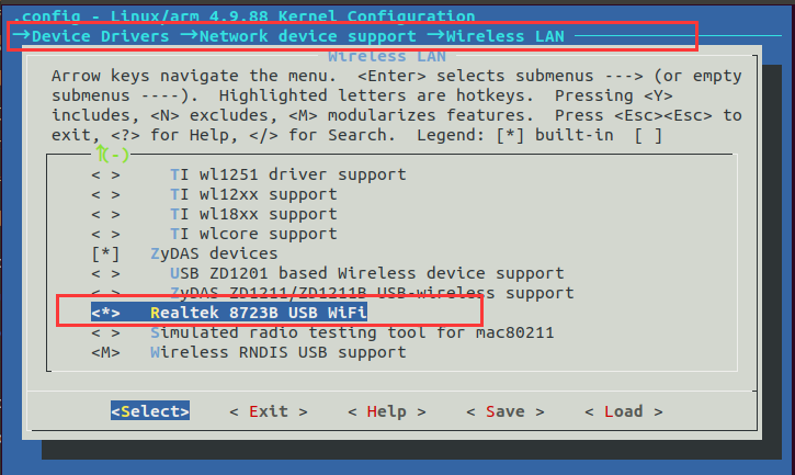

3、make menuconfig配置内核

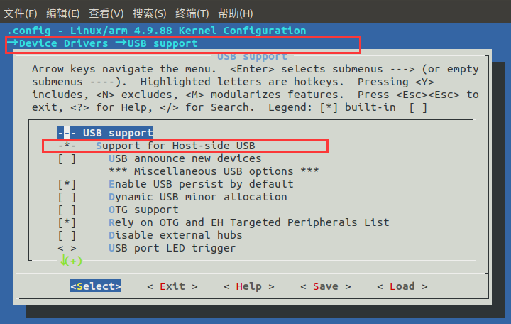

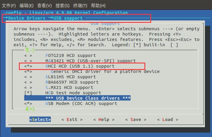

我们需要加载rtl8723BU驱动、配置内核,如配置内核支持USB设备、WiFi设备等。
在内核路径输入命令make menuconfig进入内核配置界面。
(1)选中rtl8723BU模块

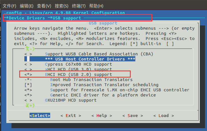

menuconfig中选中rtl8723BU模块(2)支持USB设备
USB设备支持配置-1
USB设备支持配置-2
USB设备支持配置-3

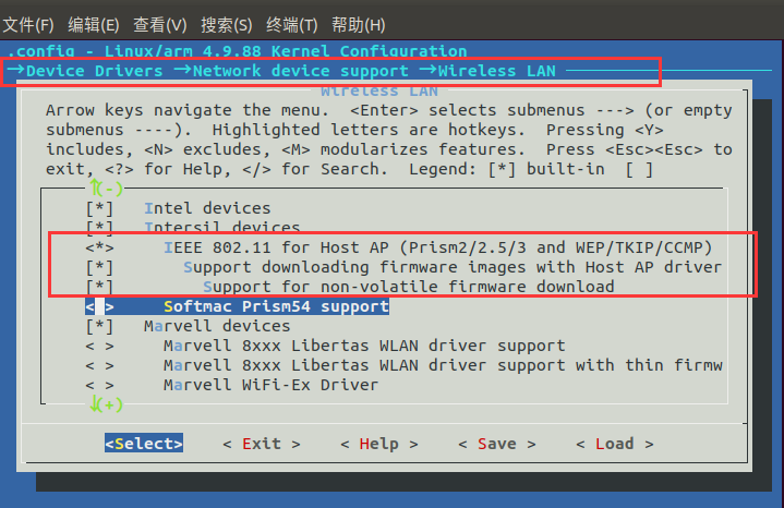

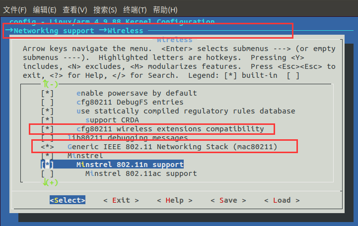

USB设备支持配置-4(3)支持wifi设备
menuconfig中WiFi设备支持配置(4)支持无线网络IEEE 802.11
IEEE 802.11无线网络支持配置
配置好之后,可以把rtl8723BU驱动编译进内核,也可以编译成内核模块,然后再动态加载。这里我们直接把rtl8723BU驱动编译进内核。

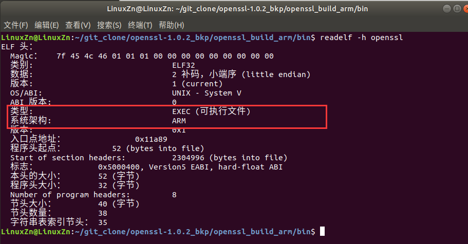

我们有必要检查一下生成的可执行程序、库是不是arm版本的,否则后面交叉编译wpa_supplicant就会有问题。如:
file命令验证编译产物为ARM架构

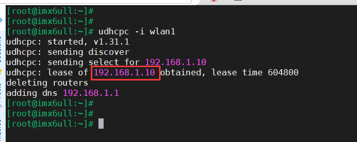

这样就是连接成功,再动态获取下ip即可
udhcpc -i wlan1 //-i指定网卡
接着执行ifconfig就可以看到已经分配ip地址的无线网卡了。这里若wlan1还是没有ip地址,可能是获取的ip地址还没有被写入网卡设备。
我们开发板分到的ip如:
ifconfig查看wlan1已分配IP地址

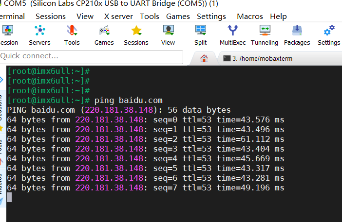

这时候如果我们的路由器可以上网的话,就可以ping得通外网,如果路由器没网的话,可以ping我们的Ubuntu主机进行测试。这里我们ping百度测试如下则表明我们的开发板已经搭建好网络环境了:
ping百度验证网络连通性
这时候就可以愉快地玩耍啦!

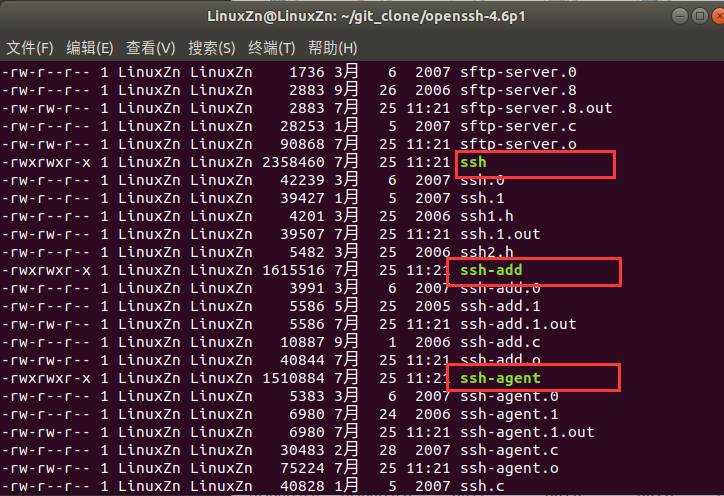

编译:
make
这时候在openssh-4.6p1目录下会生成scp 、sftp、ssh、sshd、ssh-add、ssh-agent等工具:
openssh编译生成的可执行文件列表

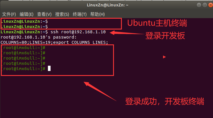

最后,在我们的Ubuntu主机中使用ssh登录我们的开发板。首先,需要确认我们的Ubuntu主机的ip与开发板的ip是在同一网段内,如:
Ubuntu IP:192.168.1.9
开发板IP:192.168.1.10
在我们的Ubuntu中使用如下命令登录开发板:
Ubuntu通过SSH成功登录开发板
到了这一步,我们的ssh环境就已经搭建成功了。之后就可以愉快地玩耍了!

cp scp sftp ssh sshd ssh-add ssh-agent ssh-keygen ssh-keyscan ${OUTPUT_DIR}/
cp sftp-server ssh-keysign ${OUTPUT_DIR}/
cp moduli ssh_config sshd_config ${OUTPUT_DIR}/

echo"  -> 获取 IP 地址..."
udhcpc -i ${WIFI_IFACE}

echo" 在主机执行: ssh root@${IP_ADDR}"
else
echo" 未获取到 IP,请检查 WiFi 配置。"
fi
echo"========================================"
使用说明:
  1. 先在 Ubuntu 主机上把各源码包解压到同一个工作目录下,修改 build_all.sh 顶部的路径变量,然后执行脚本完成所有交叉编译。
  2. 编译完成后,将生成的 output 目录整体拷贝到开发板。
  3. 在开发板上修改 deploy.sh 顶部的 WiFi 名称和密码,执行脚本即可一键完成部署、联网、启动 SSH 服务。
