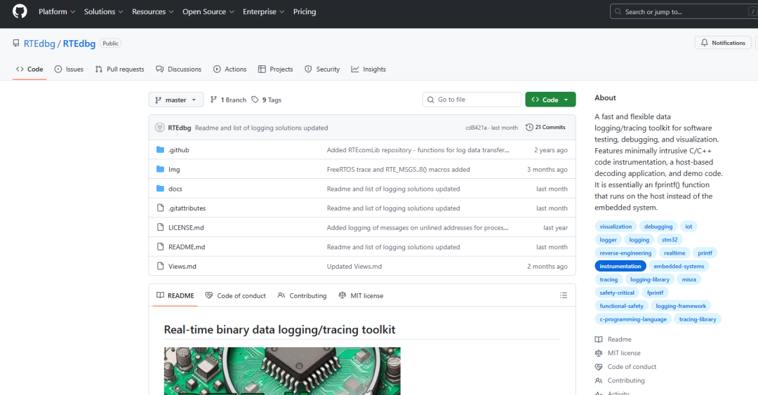

二、RTEdbg 是什么?
RTEdbg(Real-Time Embedded Debugger) 是一个开源的实时固件分析、测试和调试工具套件,由嵌入式实时控制领域的资深工程师 Branko Premzel 开发,采用 MIT 协议开源。
用一句话概括它的核心思想:
RTEdbg 是一个运行在主机上的可重入、带时间戳的 fprintf() 函数。

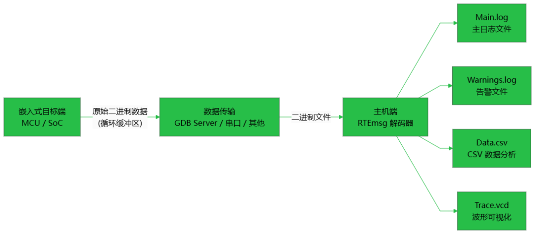

嵌入式目标端只做一件事——把原始二进制数据(带格式定义 ID 和时间戳)写入 RAM 中的循环缓冲区。所有耗时的格式化、解码、排序、统计工作,全部在主机端完成。
图 1:RTEdbg 整体架构与数据流向
RTEdbg 整体架构与数据流向 —— 目标端只写二进制,格式化全在主机完成。

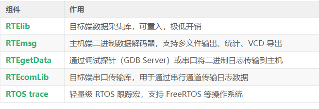

四、工具套件组成
RTEdbg 不是一个单一的库,而是一整套协同工作的工具链:

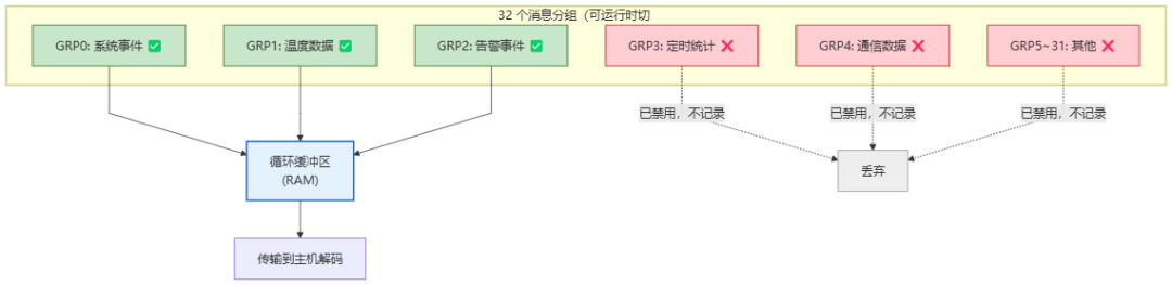

六、消息过滤:驯服数据洪流
实时系统每秒可以产生海量数据。RTEdbg 的消息过滤机制是应对"数据洪流"的利器。
图 4:消息过滤机制
消息过滤机制 —— 32 个分组可独立启停,在详细追踪和长历史之间灵活切换。
通过在运行时修改消息过滤器的值,你可以在不重新编译固件的情况下选择:
  • 详细模式:开启所有组,获得最完整的信息,但历史较短(缓冲区更快被填满)
  • 精简模式:只开启关键组(如告警),获得更长的事件历史
这就像硬件测试中的"测试插头"——你有 32 个通道,可以自由选择接入哪些来观察当前关注的信息。
