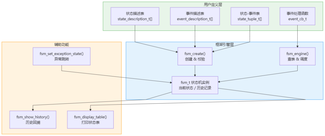

1.1 EFSM框架的核心架构
EFSM 的架构可以用下面这张图来概括:
图1:EFSM 框架整体架构
图1:EFSM 框架整体架构。 绿色部分是用户需要定义的数据和函数,蓝色部分是框架提供的核心引擎,橙色部分是辅助调试功能。
这张图清楚地展示了 EFSM 的分层思想:用户只需关注"定义什么",框架负责"怎么运行"。这种关注点分离是工程实践中极为重要的设计原则。

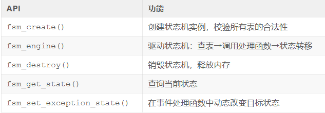

1.3 核心 API
EFSM 对外暴露的 API 非常精简,只有五个核心函数:

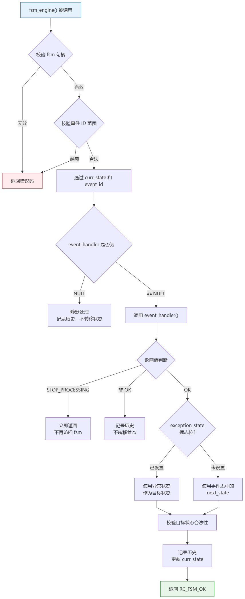

其中最核心的是 fsm_engine(),它的执行流程如下:
图2:fsm_engine() 执行流程
图2:fsm_engine() 执行流程。 这是整个框架的心脏,通过二维索引(当前状态 × 事件 ID)定位到具体的处理函数和目标状态。
注意其中的"异常状态"机制:正常情况下,状态转移的目标由事件表预定义;但如果事件处理函数在运行时发现了特殊情况(比如重试超限),可以调用 fsm_set_exception_state() 动态覆盖目标状态。这种"规则内有例外"的设计,在处理协议异常场景时非常实用。

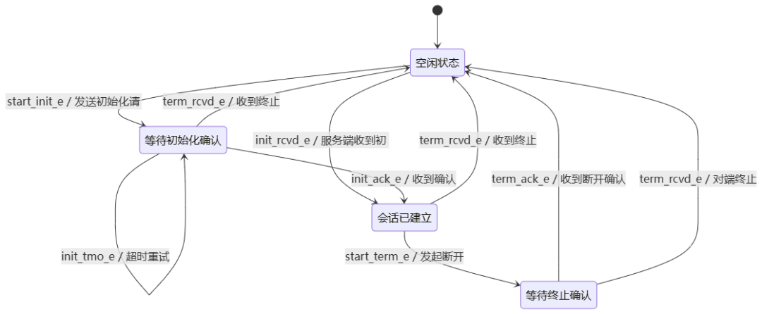

为了让你直观地感受 EFSM 的使用方式,我们来看一个完整的 Demo——一个简化的客户端-服务端会话协议。这个协议的生命周期是:建立连接 → 确认连接 → 数据交互 → 断开连接。
2.1 状态与事件定义
图3:Demo 会话协议状态转移图
图3:Demo 会话协议状态转移图。 展示了 4 个状态和关键事件驱动的转移路径。仅标注了有实际处理动作的转移,忽略事件未画出。
