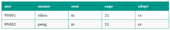

假设我们要创建一个教学管理的数据库jxgl.db,数据库中要保存学生表STUDENT。
根据我们的常识,可知每一列的数据有以下特性:
- sno 学号:整型值,每个人学号是唯一的,学校一般用学号来区分所有的学生,而且一般学号是递增的,所以我们设置sno为primary key;
- sname 姓名:一般是字符串,可以重复,但是不能为空;
- ssex 性别:字符串,可以为空;
- sage 年龄:整型值,假定年龄要大于14;
- sdept 专业:字符串,可以为空,此处我们默认为'CS'。

查看表
用SELECT语句查看表中的内容:
SELECT * FROM STUDENT;
其中的 * 表示查看所有的数据信息。
有没有看到,结果看起来不舒服啊,下面我们来调整下显示格式:
sqlite> .headers on 显示列名sqlite> .mode column 列对齐
