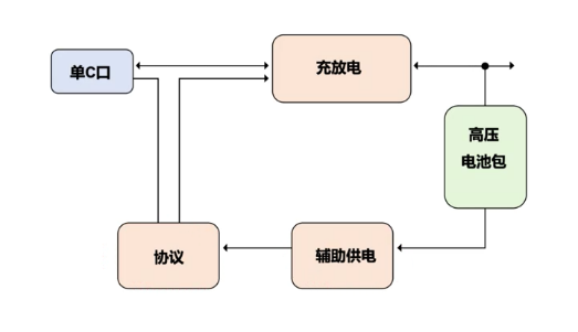

我们来看一下它的原理。
高压电池包,由10-16颗电池串联,电压范围42-68V。充放电电路,既要实现给电池充电管理,又要实现电池的放电管理。辅助供电电路,将电池包电压降压为5V,给协议芯片工作。协议控制电路,需要支持各种主流的快充协议。这个原理比较简单。我们来看一下南芯科技的方案是如何实现的?

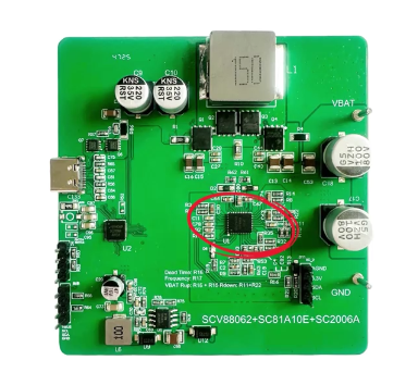

首先是升降压芯片SCV88062。它支持双向升降压,80V高电压,软件配置充放电参数,抖屏功能,开关频率可调,死驱可调,EMI好调。

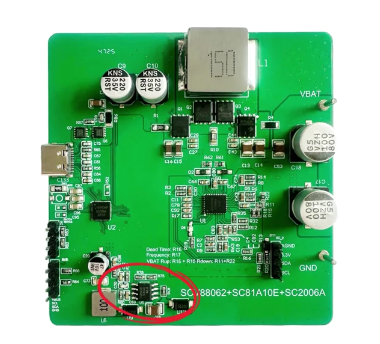

其次是高压降压芯片SC81A10E。它有超低的待机电流,只有10uA,支持100V输入电压。这里特别强调一下,这么高的压差,BUCK电路能做到10uA,实在是太厉害了。

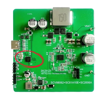

最后是协议芯片SC2006A。它支持PD3.1、UFCS、SCP、FCP等主流快充协议。
