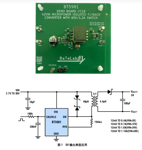

第一款是用BT5981芯片做的隔离反激DCDC样机。样机支持10-32V输入,5V固定输出。手册上说,在24V输入的情况下,待机电流为950uA,带载5W时效率为84%。BT5981芯片本身支持2.7-42V输入,内置了一颗65V 1.2A的MOS,采用原边电压反馈,无需第三绕组或者光耦器件,最大输出功率6W。

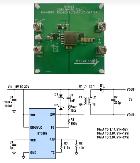

第二款是用BT5982芯片做的隔离反激DCDC样机。这个样机支持6-28V输入,5V固定输出,输出电流范围是10mA-3A。手册上说,在24V输入的情况下,带载10W时效率为82%。BT5982芯片支持3-40V输入,内置60V 3.6A的MOS,同样无需第三绕组或者光耦器件,最大支持功率可达到18W。

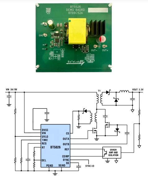

第三款是用BT5026芯片做的100W有源钳位正激DCDC样机。36-72V输入,5V固定输出,最大电流是20A,它采用光耦和431来做反馈。手册上说,在48V输入的情况下,带载55W时效率可以达到94%。BT5026芯片支持9-100V输入,采用电流模式控制,芯片内置两个驱动,一个驱动主控制开关管,最高可到3A的驱动能力;另外一个驱动有源钳位复位开关管,相比常规绕组和RDC钳位技术,一般有源钳位方案的效率更高,功率密度更大。而且采用正激电路,一般来说,输出电压会更稳定。

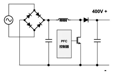

第一,高压取电。很多地方存在高压电流,比如PFC后的电压就高达400V。光伏串输入、储能电池、高压母线、电动车高压电池等,它们的电压都很高。从高压直流取电给单片机、通讯模块、采样模块供电,最好用隔离DCDC。

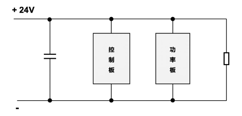

第二,共地干扰。比如系统里有两块板,控制板和功率板。如果不隔离,它们的地连在一起,表面上都是24V系统,但实际上功率地噪音很大,控制板则要求地非常干净。如果不隔离,两边地上可能有压降。电流一大,功率回路的噪声就会耦合到控制回路中,就会灌入控制板,导致ADC发飘,通讯口误码,运放传感器不稳定等一系列问题。

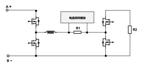

第四,浮地供电。有些模块的地不是接系统地,而是接在某个漂浮节点上。它们使用节点低电压做地,也叫浮地。这时你就需要一个隔离电源,给这个浮地系统单独供电。高边电流采样母线电压,检测开关管驱动等很多地方都需要这么做。
