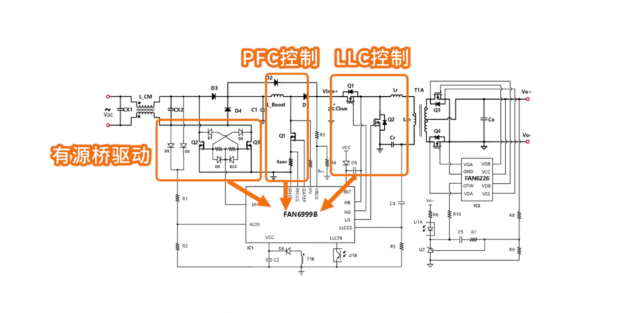

今天,我们为大家介绍梵塔半导体推出的600W高性能LLC电源方案。我们拿到的DEMO是梵塔半导体推出的600W可编程LLC电源方案。本方案采用PFC+LLC+SR架构,仅凭一颗梵塔FAN6999B芯片即完成PFC控制、LLC控制与半桥驱动的高度集成,其创新性地集成有源桥驱动功能,替代传统整流二极管,直接从源头上优化交流整流效率,降低系统整体损耗。
该方案提供了完整的技术支持和资料,您可以向官方微信客服索取。
 一、DEMO实物图
二、DEMO介绍

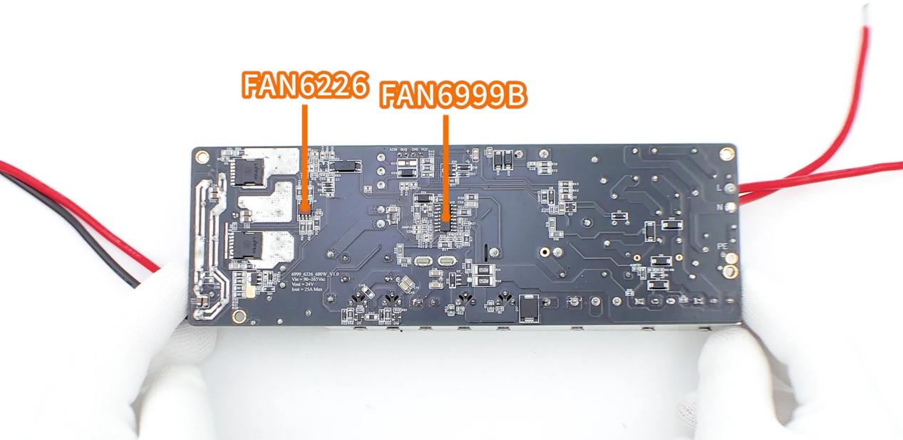

本DEMO的核心为梵塔半导体的高度集成的数模混合控制器FAN6999B,通过内置高压启动、X电容放电和多层次可编程保护,大幅精简外围设计。
PFC控制部分:可在连续导通模式(CCM)、临界导通模式(CrM)、断续导通模式(DCM)多模式间自动切换,实现接近1的功率因数和低于5%的THD,并通过频率抖动优化EMI。
LLC控制部分:支持连续模式、跳周期模式(支持上位机配置)、打嗝模式、待机模式与自适应死区调节,保障全负载范围ZVS及快速动态响应。
有源桥驱动部分:芯片集成700V半桥驱动,支持600kHz开关频率,并可配置有源桥驱动、Power Good等增强功能,全面优化系统效率与可靠性。
副侧采用梵塔FAN6226高性能双通道同步整流控制器,直接驱动MOSFET取代肖特基二极管,大幅提升整流效率。其具备双通道独立差分采样、快速关断、多种PWM控制模式、轻载模式与节能模式,有效解决LLC Skip模式下的误触发问题,并优化轻载效率。

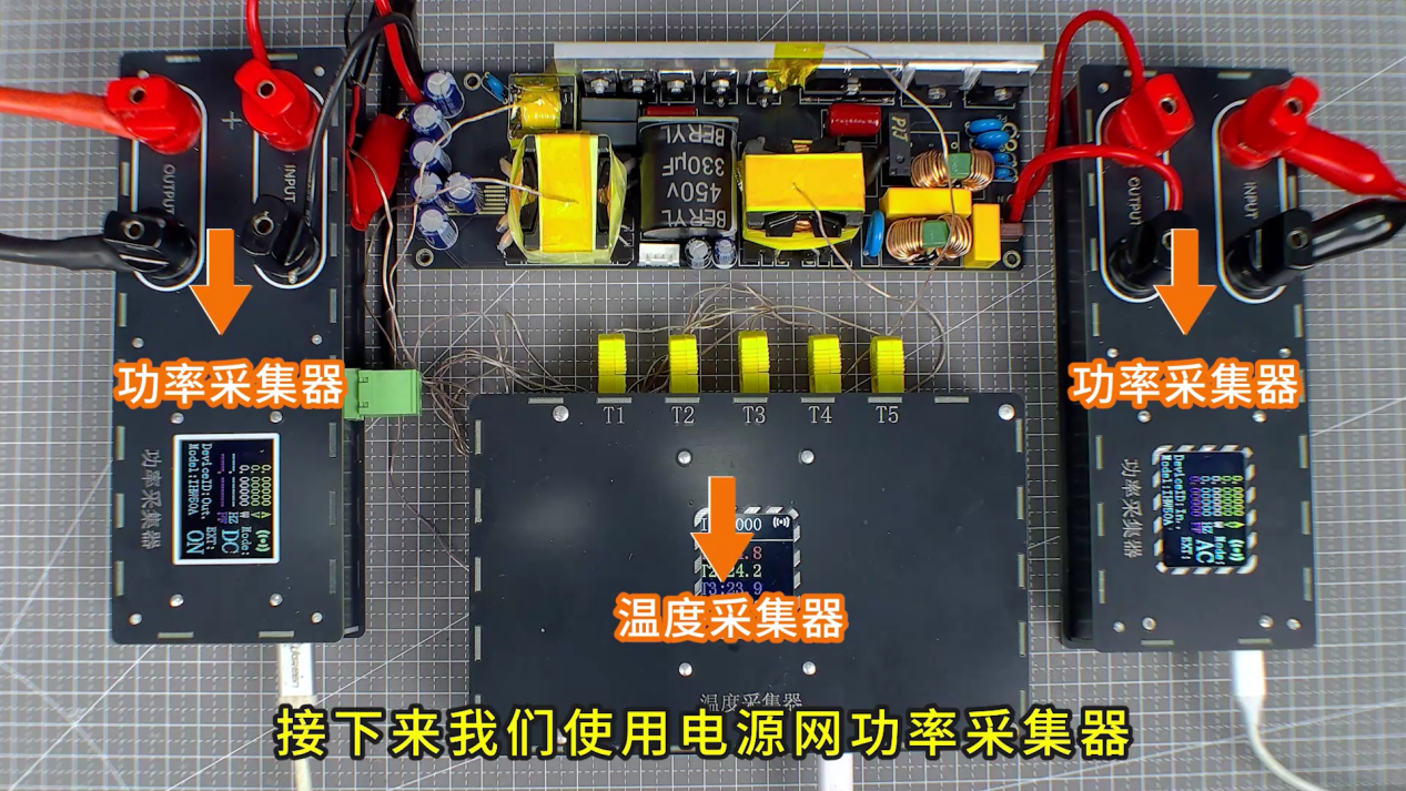

接下来,我们使用电源网功率采集器和温度采集器进行效率与温升测试。

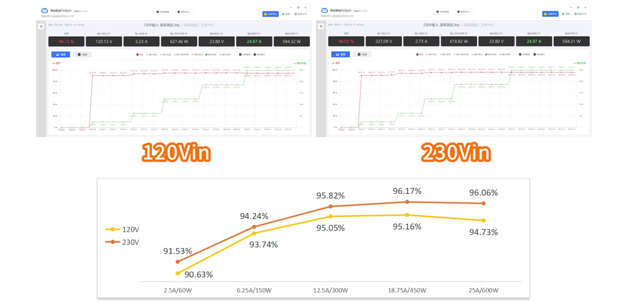

首先进行效率测试。测试环境为24Vout,满载600W,在输入端分别接入AC 120V与230V电压,并按照满载功率的10%(2.5A/60W)、25%(6.25A/150W)、50%(12.5A/300W)、75%(18.75A/450W)及100%(25A/600W)逐级带载测试,以全面评估其在不同负载条件下的转换效率。
测试数据显示,在120Vac输入时,输出24V,整机效率范围为90.44%–95.16%,其中450W负载下,效率达峰值95.16%;而在230Vac输入下,输出24V,效率进一步提升至90.78%–96.17%,同样在450W负载时取得最高效率96.17%。

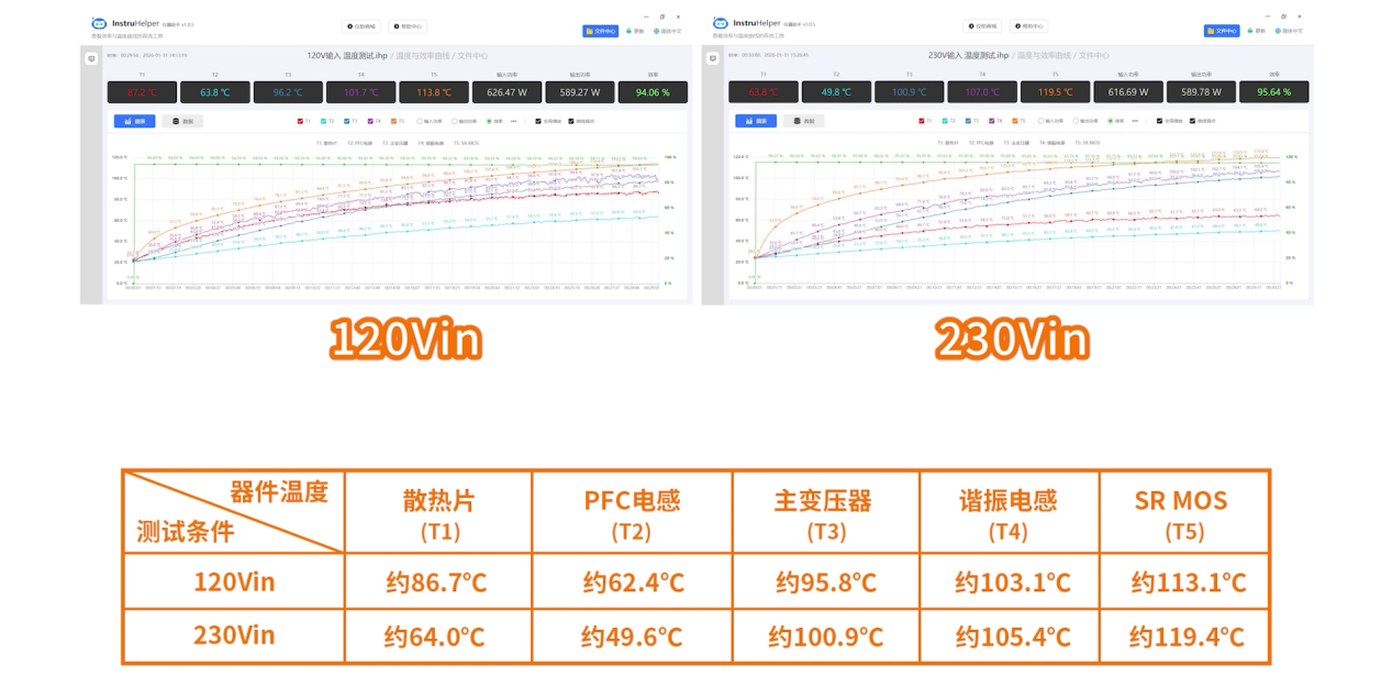

在验证了效率性能后,我们进一步评估其热管理能力。
本DEMO的散热设计是将整流桥、整流MOS、PFC MOS、PFC二极管及LLC半桥MOS关键功率器件直接固定在同一散热片上。在本次测试中,我们在该散热片、PFC电感、主变压器、谐振电感及SR MOS位置布置了NTC温度探头。接下来,我们将在120Vac与230Vac输入、600W满载条件下进行系统温升测试。
在自然散热条件下(无风扇),我们对该600W电源方案进行了持续30分钟的满载热测试。
测试数据显示,次级同步整流MOS管在无附加散热措施时,温度达到119°C,谐振电感温度亦超过100°C。系统在两种输入电压下均保持完整电气功能,展现出方案具备承受满功率输出的热承载潜力。在实际项目应用中,建议针对SR MOS及磁性元件进行散热优化,以进一步提升系统在长期运行中的可靠性表现。
