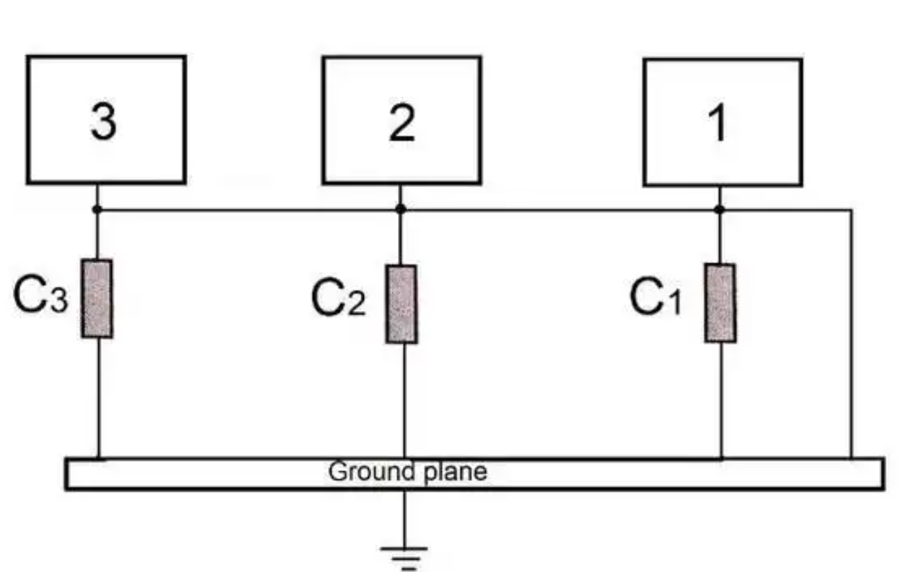

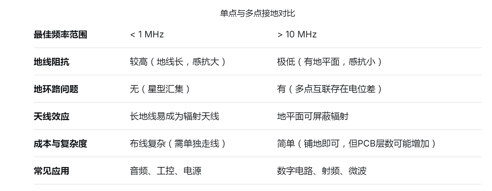

新年伊始,首先祝大伙新年快乐,2026年实现自己的既定小目标。 我们知道接地分为多点接地和单点接地,组合起来还有混合接地。 其优缺点,网上描述很多,摘抄汇总如下:

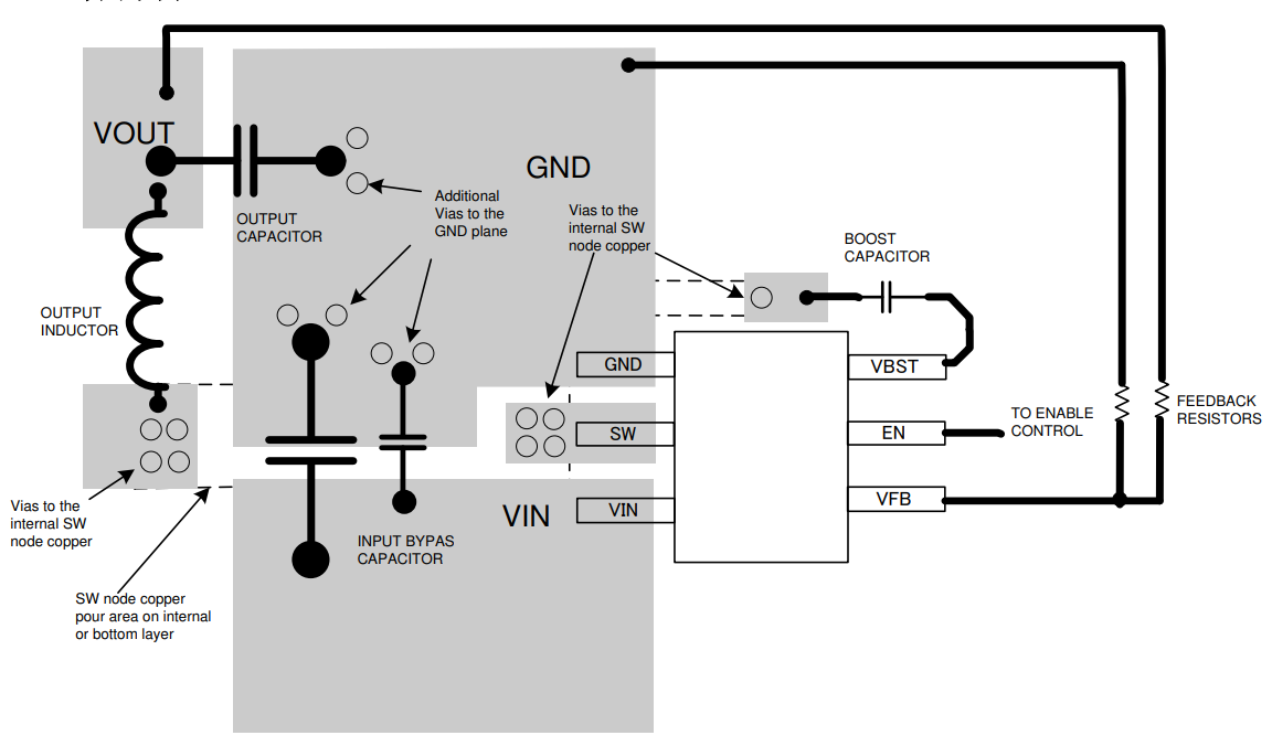

以上归纳比较常见,但是在实际项目中,还是需要根据实际情况考量,几乎没有哪条法则可以在实际应用中完全照搬。 1.)单点接地 个人理解,当需要规划回流路径时,且频率不高,可以考虑单点接地,比如开关电源的输入输出回流路径:以TI一颗BUCK 电源芯片为例,电源VIN输入地和VOUT输出地汇总到一起,连接到芯片的GND,然后打过孔连接到GND平面。 这样做的好处是,既可以规划输入输出回路;同时避免由于输入输出的地电位差而引起的地环路问题,地环路问题将会加剧输入输出参考地电位不一致,最终导致输出电压达不到我们的设计需求。

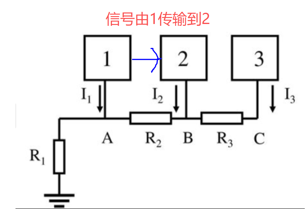

2.)多点接地 个人理解,无论是单点接地还是多点接地,归根结底是回路的地平面不要有电位差,这个回路不论是电源回路还是信号回路。所以,当传输高速信号时,由于回路寄生电感,电阻的存在,信号回路将会避不开免的存在地电位差。此时,若信号回路仍然是单点接地,地回路阻抗将会很大,在发送端1信号电压一定的情况下,若地回路阻抗很高,则导致输入和输出的地电位差很高,导致接收端2信号异常。
在这种情况下,需要降低1到2的地回路阻抗,在PCB板子上,地平面的阻抗是相对较低的,因而选择多点接地可以有效降低接地阻抗。
