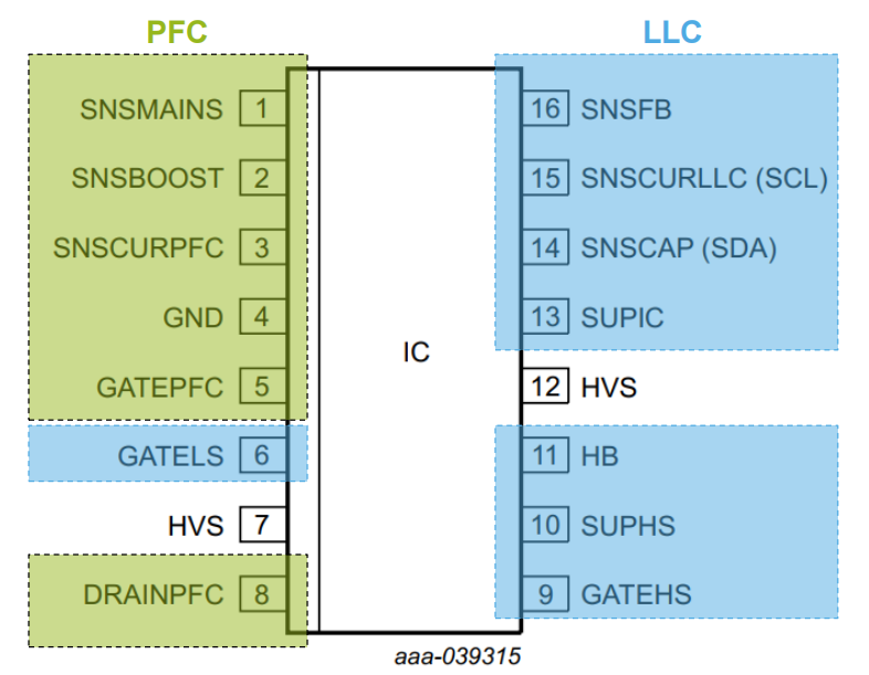

TEA2107 芯片Pin脚布局
TEA2017 PCB布局指南

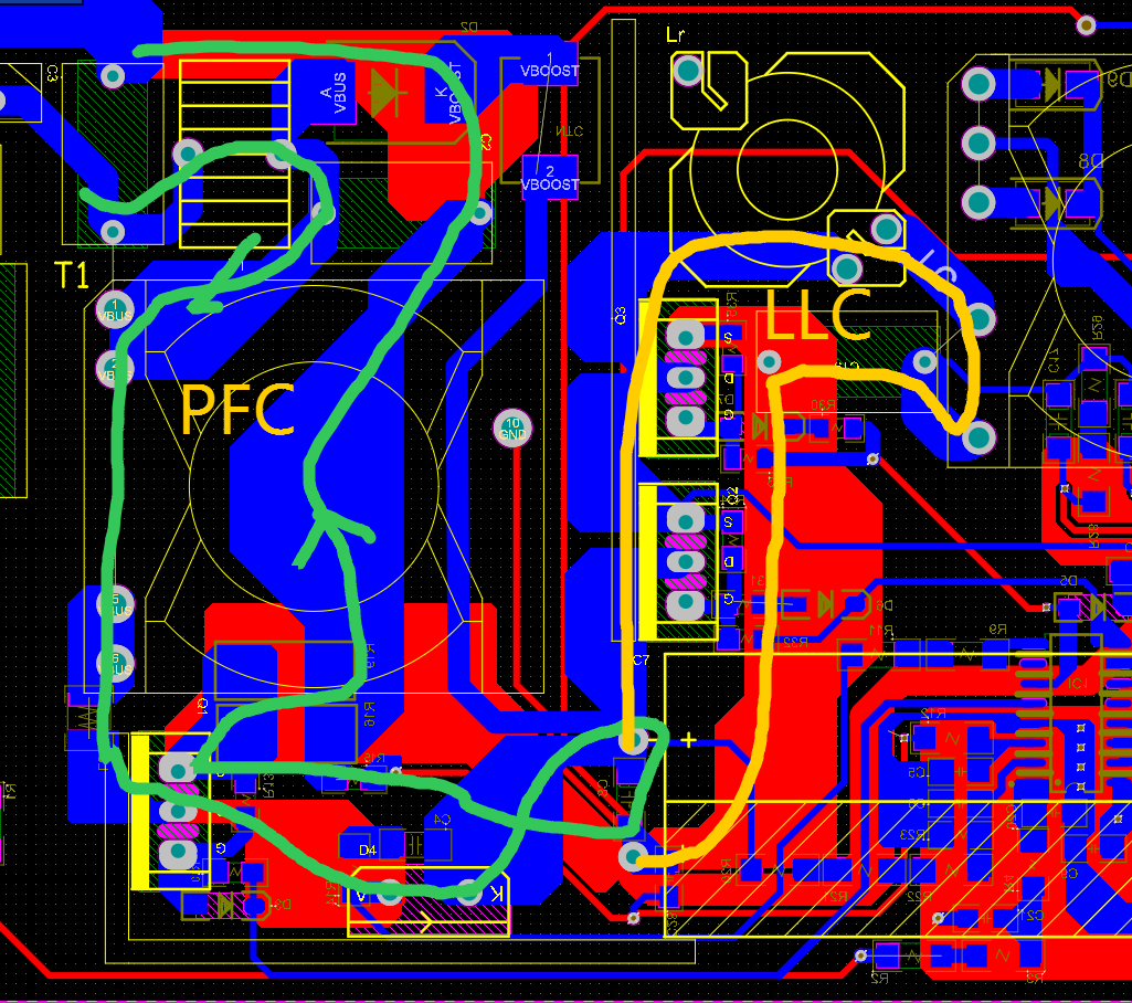

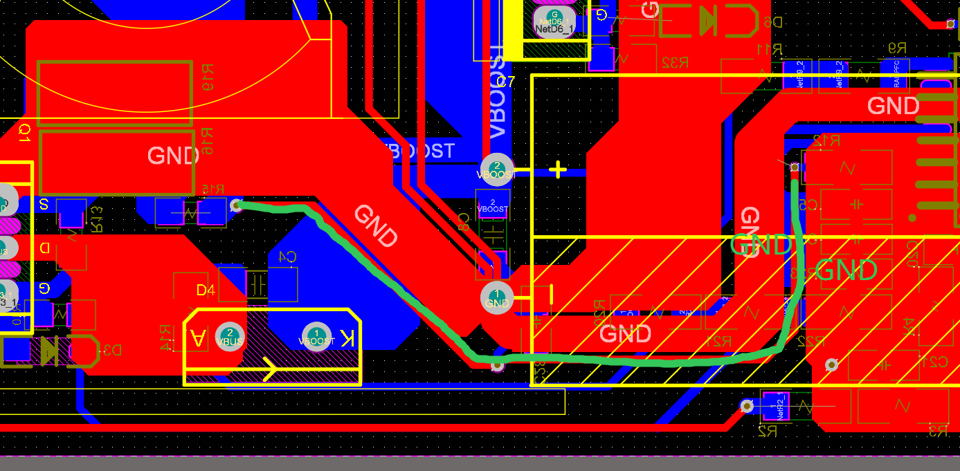

1. PFC和LLC功率环路需要分隔开
PFC和LLC功率环路的地必须直接连接到主电容的地,这里需要注意的是2个环路不要进行交叉避免干扰具体的环路布局可以参考下图:
器件布局时在满足安规距离下应该尽可能的减小环路的面积,这样可以最大限度避免辐射。

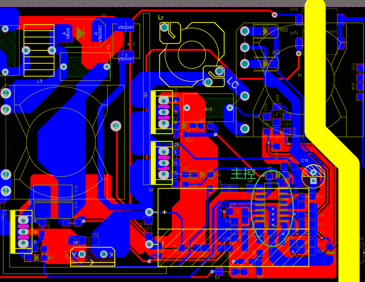

2. TEA2017芯片必须避开功率环路
芯片放置的位置最好置于主电容的下端,这样可以避开PFC和LLC功率回路,同时也能与开关节点保持一段的距离。具体位置可以参考下图:

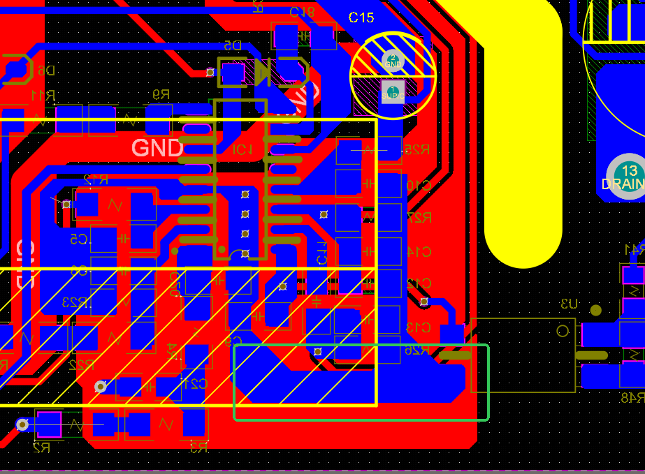

如果芯片因为PCB尺寸或者结构原因导致无法远离功率回路,可以通过在干扰源与检测引脚的间隙铺铜接地的方式,同时在芯片背面进行铺铜处理来减小干扰。

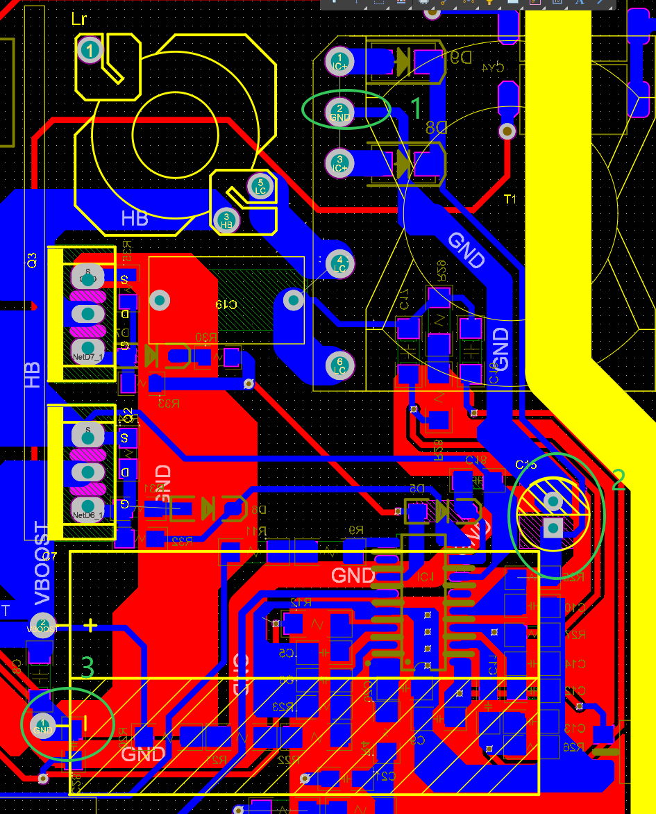

3. VCC绕组和电解电容的地连接方式
VCC绕组的地(1)和芯片的地连接到芯片VCC电容电容的地(2)然后统一连接到主电容地(3)
4. TEA2017芯片 IC地的布局
IC所有引脚回路的地需要先统一接到IC的GND引脚,然后在统一接到VCC电解电容的地后再接到主电容的功率地上。

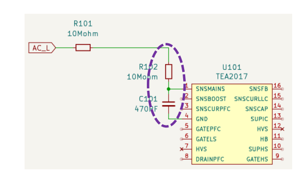

SNSMAIN 引脚的注意事项
SNSMAINS引脚用于检测AC输入的正弦信号,由于检测点的位置与电源输入端口必然存在距离较远的客观情况,为了避免干扰检测限流电阻中最后一个电阻(图中R102)需要靠近引脚,避免干扰同时引脚处需要增加一个470pF去耦电容。
这点非常重要,否则会导致取样值失真导致PF值过低,且电流无法跟随正确的正弦波形。实测如果最后一个采样电阻远离引脚,PF值会减低到0.9,正常情况可以到0.99。

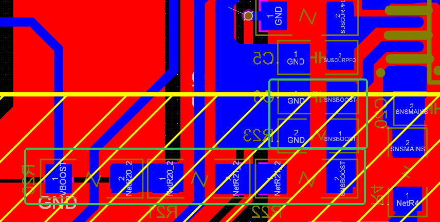

SNSBOOST 引脚的注意事项
PFC输出电压检测电路,下偏电阻取值为100K,同时须增加1nF去耦电容并靠近SNSBOOST引脚,上偏电阻的数量需要考虑电阻耐压值一般选择3-4个1206电阻。

SNSFB 引脚的注意事项
光耦的地应直接与IC的地相连,如果因为空间限制的原因导致FB引线过长,需要再引线2侧添加接地铺铜用于屏蔽干扰使用。
