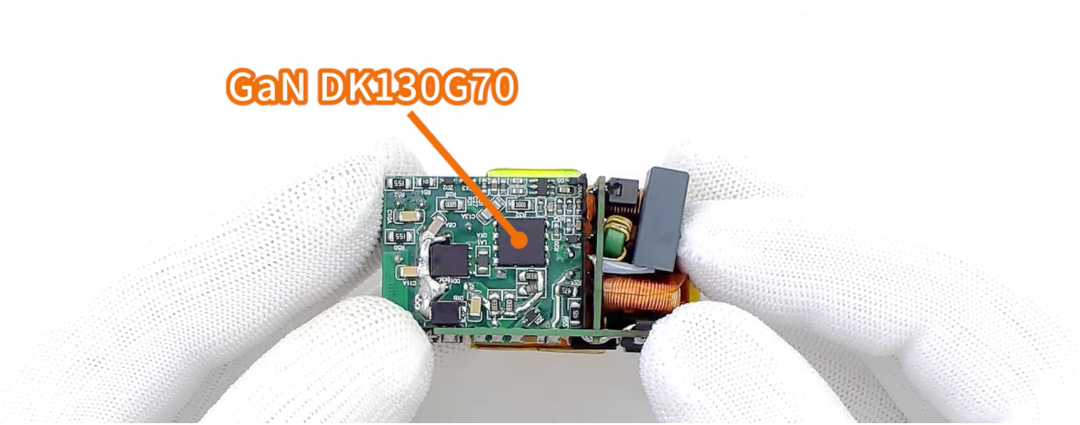

前端采用恒定导通时间控制,无需乘法器即可实现高功率因数与低THD PFC控制器,搭配内置专用驱动、101mΩ低导通电阻的东科氮化镓MOSFET DK130G70,构成高效PFC前端。

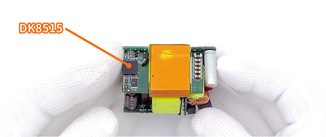

核心功率转换采用集成两颗700V/160mΩ氮化镓功率管的东科AHB控制器 DK8515。其采用基于不对称半桥架构,软开关特性降低损耗并改善EMI。集成高压启动、X电容放电及全面保护功能。
副边采用同步整流设计,最终构成完整的高密度、超小尺寸电源解决方案。

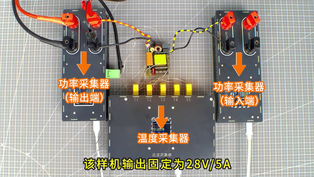

在如此紧凑的布局下,DEMO的效率与散热表现如何?下面使用电源网功率采集器和温度采集器进行上电实测,全面评估该方案。

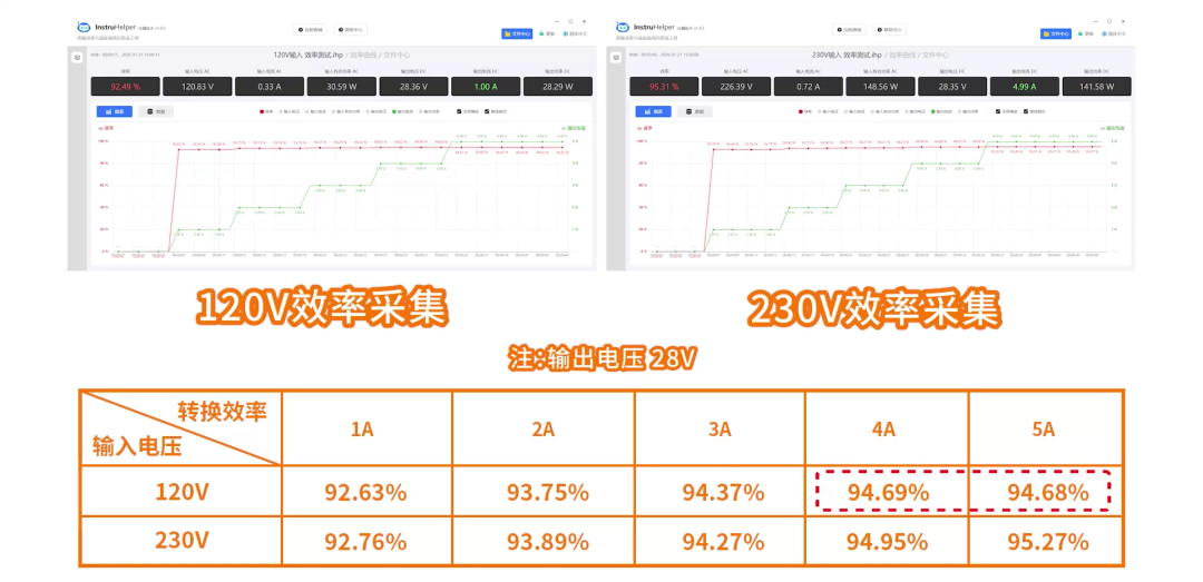

DEMO的输出固定为28V/5A。测试时,将输入电压分别设为120V与230V,以1A为步进,从空载逐级增加负载至满载5A,以测绘其在不同输入与负载条件下的整机效率曲线。
120V输入带载4A和满载5A的效率94.60%以上。其中带载4A峰值的效率表现最好,最高达94.69%。230V输入时,整体转换效率在92.56%到95.27%之间,其中满载5A效率表现最好,最高达95.27%。

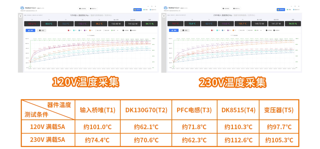

在验证了其高效率表现后,我们进一步对其温升特性进行测试。
在输入120V与230V满载5A 140W持续30分钟的条件下进行温升测试。使用NTC探头监测输入桥堆、GaNDK130G70Mos管、PFC电感、AHB控制器DK8515和平面变压器的温升情况。
23℃室温环境下,DEMO自然散热,进行满载温升测试该电源模块在120V与230V两种常用输入电压下均表现出系统的热管理能力。尽管内部布局极为紧凑,但在满载5A持续30分钟的严苛条件下,各关键器件温升均得到有效控制。
23℃室温无辅助散热的自然对流条件下,DK8515(AHB合封控制器)实测温度达到110–113,但是低于其130°C以上的过温保护阈值。该温度数据反映了初始样机的散热状态,实际应用中可通过灌胶、结构导热等方式进一步降温,系统过温风险仍然可控。
