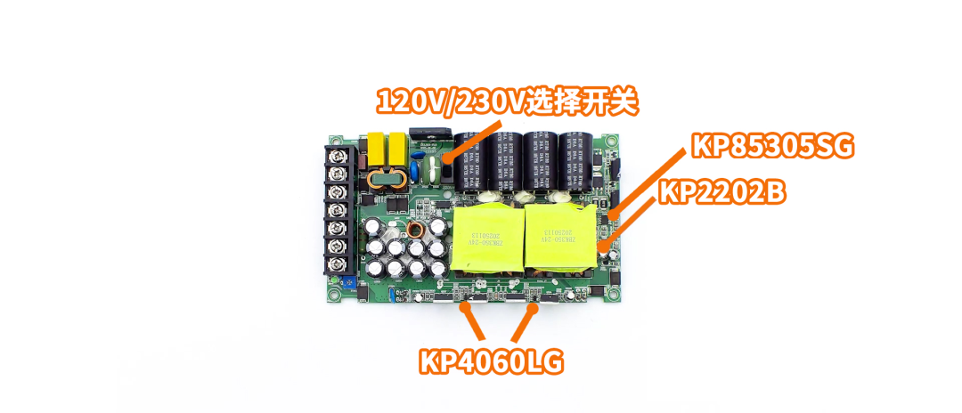

今天,我们为大家介绍必易微CHF架构的350W AC-DC工业电源方案。这款用CHF做的DEMODEMO板采用120V/230V宽电压输入,输出24V。其设计可稳定持续输出350W,并能可靠地应对短时或脉冲式的480W峰值功率。初级侧由KP2202B高频、高效、多工作模式控制器作为控制核心,搭配集成自举二极管的半桥栅极驱动器KP85305SG共同构建的“级联双管反激(CHF)”电路。次级侧则由高频、多模式KP4060LG同步整流控制器驱动SR电路,以最大化整流效率。

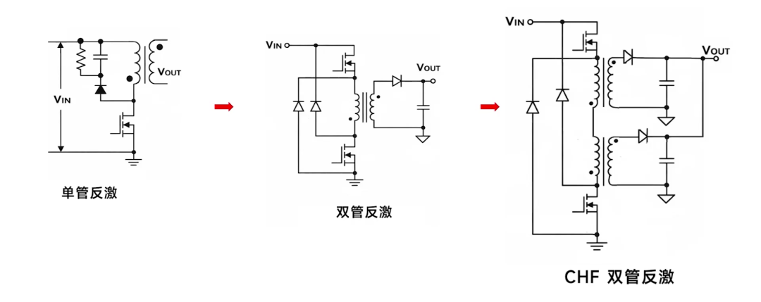

什么是CHF构架CHF就是在双管反激的基础上,将1个变压器增加到2个变压器实现级联,从而让功率翻倍。在300W-500W功率段,效率可以直逼LLC,但成本却大大优于LLC。CHF还有一个优点是它的输出电压范围比较宽,在一些充电场景很有优势。
一、DEMO实物图
二、DEMO介绍
PWM驱动控制器:KP2202B集成高压启动、X电容放电功能,集成过流、过压、逐周期等保护功能。最高开关频率达300kHz。
半桥栅极驱动器:KP85305SG集成自举二极管。峰值输出300mA拉电流,600mA灌电流,开关节点耐压650V。
同步整流驱动控制器:KP4060LG支持600kHz工作频率。集成180V高压供电与检测,免辅助绕组。具有多工作模式DCM/QR/CCM/ACF,快速开通/关断延时(<30ns)功能。

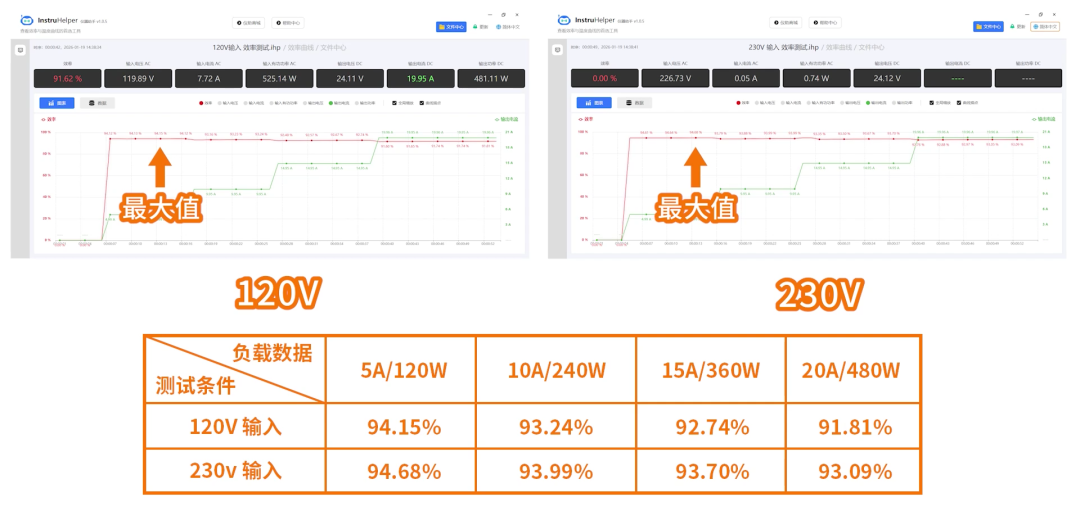

在120V及230V交流输入下,负载以480W峰值功率的25%为阶梯递增,并由功率分析仪实时采集功率与效率数据。
从测试结果可以看出,该电源在120V与230V输入下,整体效率均高于91.6%,且轻载效率最优,峰值均超过94%,展现出宽电压范围的高效与稳定特性。

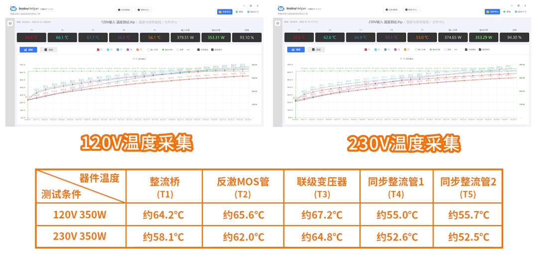

转换效率表现优异,温升表现又会如何呢?
在120V/230V AC输入下,满载350w加装散热片、无风扇的条件下,持续运行30分钟,测量整流桥、级联双管反激MOS管、联级变压器、同步整流MOS管的稳态温度,以全面评估模块的极限性能与可靠性。
在23℃室温环境的测试中,模块整体热表现稳定可靠,各功率器件温升均衡且无局部过热,验证了其紧凑设计下的优秀散热能力,完全满足工业应用对长期高温稳定运行的要求。
