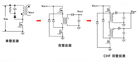

我们知道,必易微独创性地推出级联混合式准谐振反激 (Cascade Hybrid Quasi-Flyback, CHF)的双管反激拓扑变形,它将双管反激中的一个变压器变成两个变压器。通过变压器级联的方式,让设计功率翻倍。
第一个是普通的反激,也叫单管反激。一般来说,100W以内大家都喜欢用这个拓扑结构。
第二个是在单管反激的基础上增加了一个开关管,这样可以让变压器工作得更加充分,一般能做到200W。
第三个是在双管反激的基础上把变压器由一个变成两个。两个变压器的原边串联,副边并联,这样可以让设计功率翻倍。
如果这个CHF构架能够在500W以内有很好的表现。我们认为,这对广大电源工程师是一个福音。为什么呢?
第一点,双管反激电路对于有反激基础的工程师来说,理解起来比较简单。
第二点,双管反激电路不需要LLC的谐振电感、谐振电容,那么成本会下降很多。
第三点,双管反激变压器的设计和加工都比较简单。
第四点,这个电路的调试也会比LLC简单很多。
