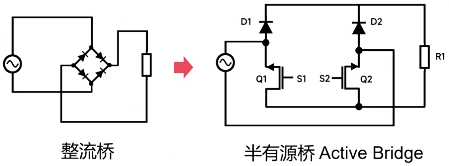

首先,它的内部集成了半有源桥控制。我们知道,在传统的ACDC里,我们通过整流桥来进行整流。那么每一个工作周期,整流桥会有两个二极管需要导通。而这种半有源桥控制,它只用到两个二极管,在每一个工作周期,只有一个二极管需要工作,这样它的损耗会降低很多。有很多单独的芯片已经实现了这种功能,但是将这种功能集成到LLC芯片里,FAN6999X是第一个做的。

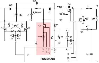

其次,FAN6999X通过对MOS管串联的电阻进行电流采样,就可以实现PFC的CCM控制。采样电阻用普通的电阻就可以,那成本和损耗都会降低很多。

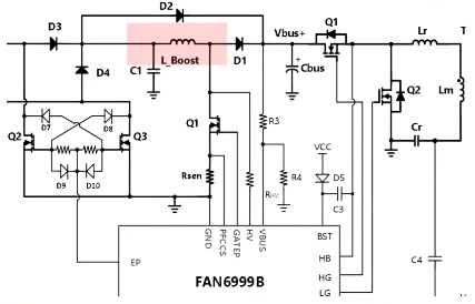

最后,FAN6999X也可以减少浪涌对IC功能的一些影响。它的PFC电感采用的是单绕组,无需额外的ZCD绕组,这样可以降低成本,提高效率。
