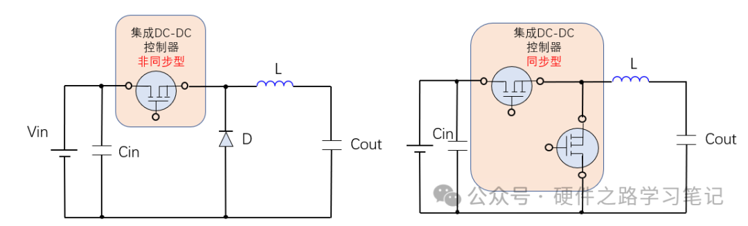

    如下图中的两种同步型和非同步型DC-DC,对于同步型DC-DC,MOS管导通内阻和外部二极管均会产生损耗,而且相对于同步型无二极管结构,非同步型二极管的损耗更大。
        以TI的TLV62569DBVR为例,如下图其下管MSO导通阻抗为60mΩ,那么在1A时其损耗即:1*1*0.06=60mW,

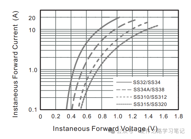

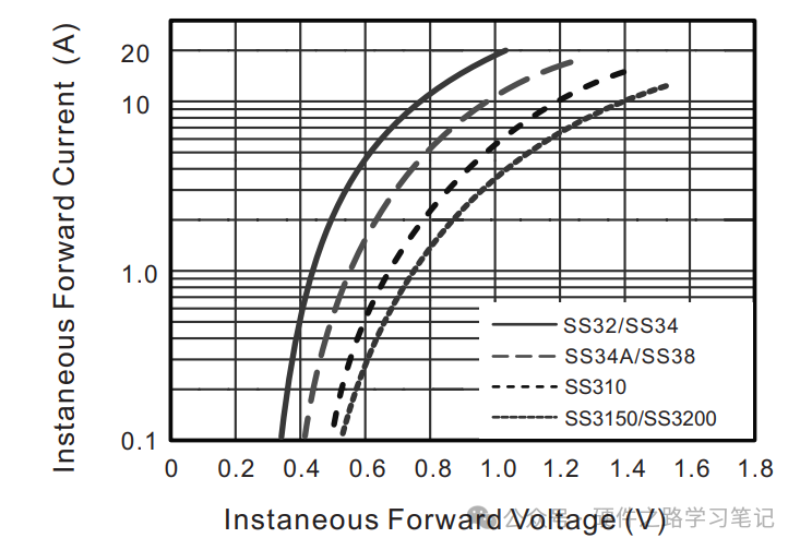

        而TI的TPS54331DR为非同步型DC-DC,我们为其选取一个肖特基二极管SS34,如下图其在1A时的压降约为0.45V,则其损耗为0.45*1=450mW,远大于同步型的60mW。

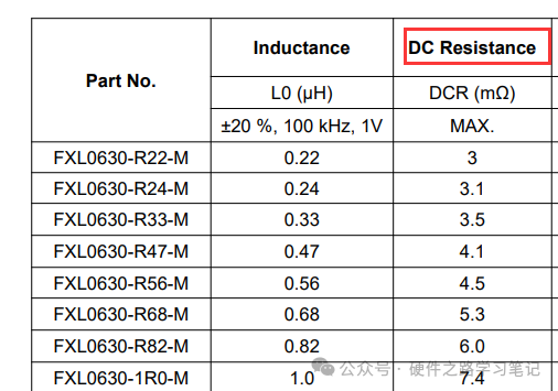

    2. 电感损耗
        电感实际中不是理想中的纯电感,其还存在着一定的直流阻抗,虽然是毫欧级别,但是在大电流场景中也是不可忽略的损耗。

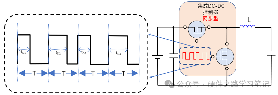

    1. PWM模式    如下图是PWM控制模式的DC-DC,PWM(Pulse Width Modulation),脉冲宽度调制,顾名思义,放大图可以看出,其周期T是不变的,而脉冲宽度tD1、tD2、tD3、tD4、是不同的。

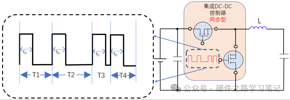

    2. PFM模式
        PFM( Pulse Frequency modulation) ,脉冲频率调制模式,如下图,其脉冲宽度t0是恒定的,但其周期T1、T2、T3、T4是变化的,因此称其是脉冲频率调制。

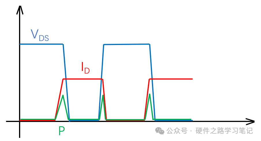

       两种控制模式都是在控制MOS管的通断,那么为何会有效率的差异呢?如下图,理想状况下,当MOS管开通时VDS等于0,此时虽然有电流通过,但是其消耗功率P=VDS*ID=0。
        而实际应用中,由于MOS开通与关断都需要一定的时间,同时VDS也不能做到0,因此存在着VDS与ID同时不为0的情况,由此会消耗功率。如下图,消耗功率P随MOS管的开关而起伏。
        那么很明显,开关越频繁,消耗功率越多,PWM模式由于是固定频率,因此不管其输出多大负载,MOS都在以固定频率开关,即使在低负载的情况下,MOS管也有很大的损耗。而PFM模式的周期不定,因此可以在低负载的状态下,降低开关频率,这样额外损耗就小了许多。    4. PSM模式

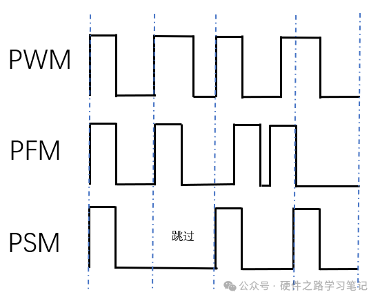

        PSM(Pulse Skip Modulation),脉冲跳跃模式是结合PWM与PFM的一种模式,他的脉冲宽度是固定的,而且后期也是固定的,那么它如何调制呢?他是通过跳过其中部分周期,在部分周期内MOS完全关闭的方式来为负载提供电流。如下图是三者对比图。

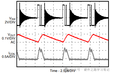

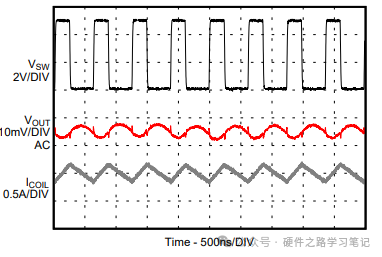

        如下图分别是TI的TLV62569在PWM模式与PSM模式下VSW的波形图,由横轴时间轴可以看出,PSM模式下开关时间间隔增大了,也就意味着开关损耗降低了。
图:PWM模式时在1A负载下的SW波形
图:PSM模式时在0.1A负载下的SW波形

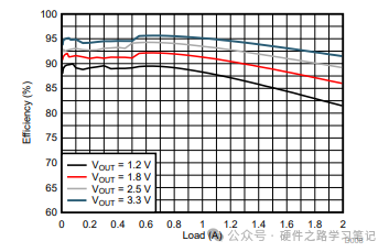

        其次选型根据你的电路设计工况来选,如果是长时间高负载,那么可以选择PWM模式的DC-DC;如果是伴随系统休眠时的低负载,那么再要考虑在低负载时的效率,此时选固定PWM模式的DC-DC就不太适合了,可以选择低负载时是PFM或者PSM模式的DC-DC。        如下图是TI的TLV62569的效率,其低负载时会由PWM模式切换为PSM模式,因此其低负载效率非常高。
图:效率与负载电流的关系
    2. 电感选型
        关注电感在工况电流下的直流阻抗,选取直流阻抗更小的电感。同时一般情况下同类型电感的电感量越小其直流阻抗越小 ,因此尽量在满足要求的情况下选择更小感值的电感。
