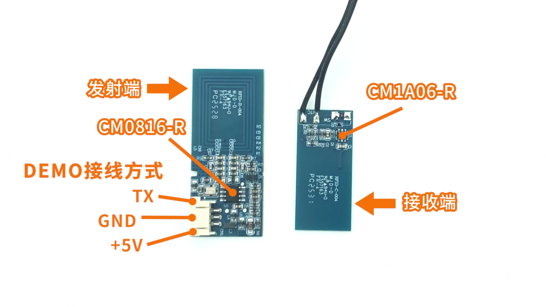

接收端:采用ISO/IEC 15693标准芯片CM1A06-R,内置16位高精度ADC,可直连热敏电阻等传感器,数据存储于EEPROM。芯片完全无源,由发射端通过13.56MHz射频场无线供电。
发射端:采用同标准SOC芯片CM0816-R,产生射频场为接收端供电并读取温度数据,通过UART输出至主控。

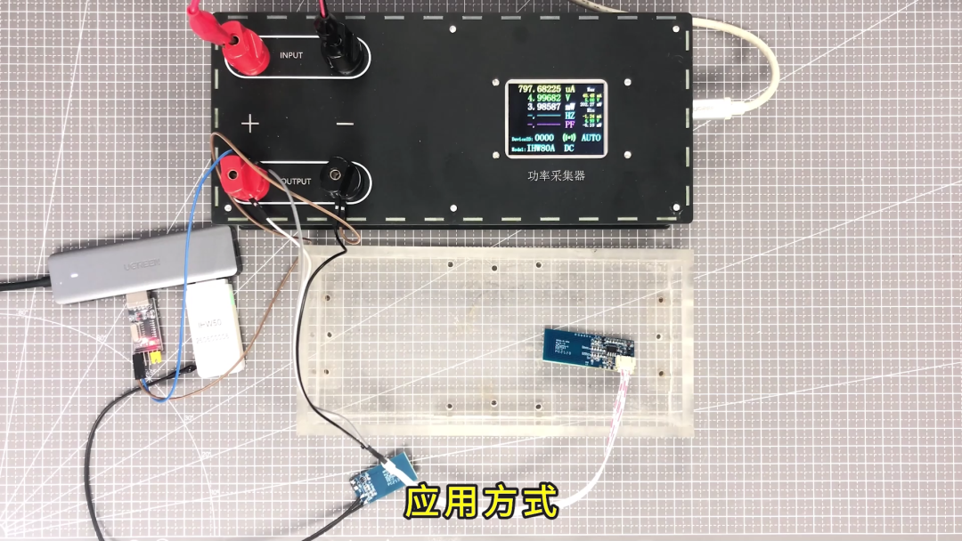

应用方式:将无源接收端固定于测温点,发射端天线就近对准安装,即可无线实时采集温度数据,实现可靠、零磨损的在线监测。

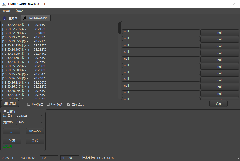

我们用亚克力盒将接收端和发射端分离,通过上位机看看是否能读取实时温度。再使用电源网功率采集器测量系统工作电流和待机电流。
将发射端板子放入盒内,接收端板子放在盒子外,上位机显示环境温度约28℃。

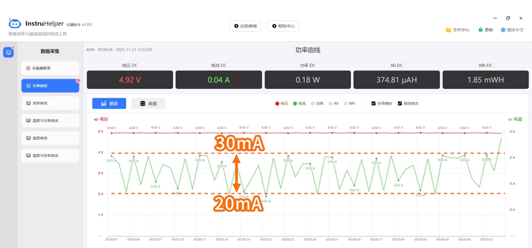

发射端,在正常工作状态下工作电流约20-30mA。

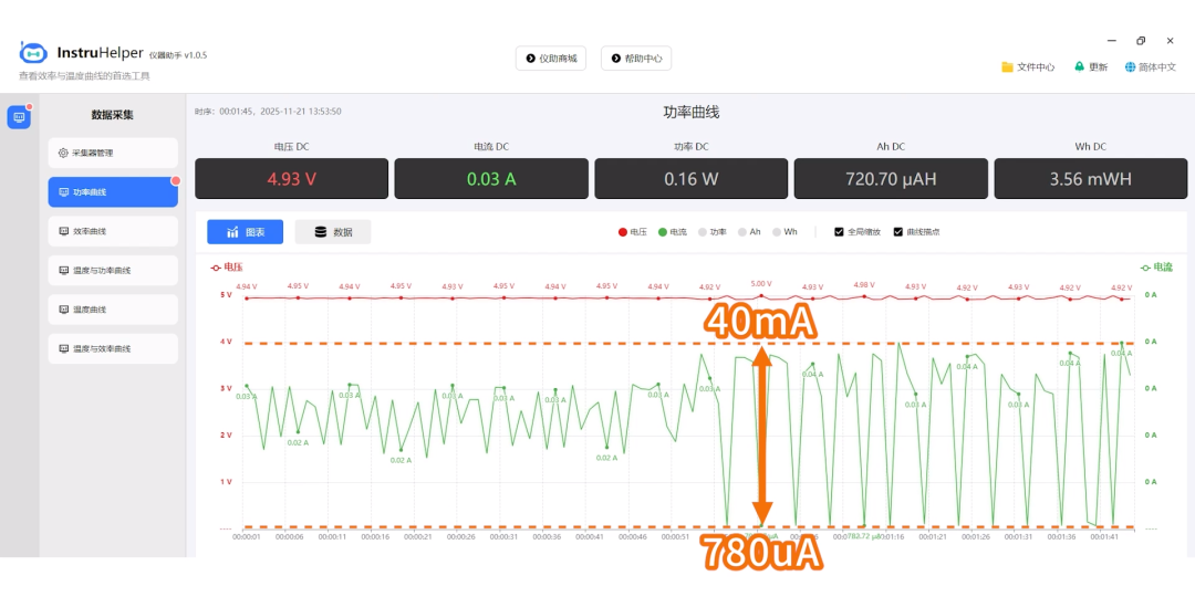

移开标签板,发射端进入节能模式。工作电流在780μA至40mA间脉冲跳动。CM0816R芯片还提供了休眠模式,EN关闭时可以一直保持微安级自耗电。
