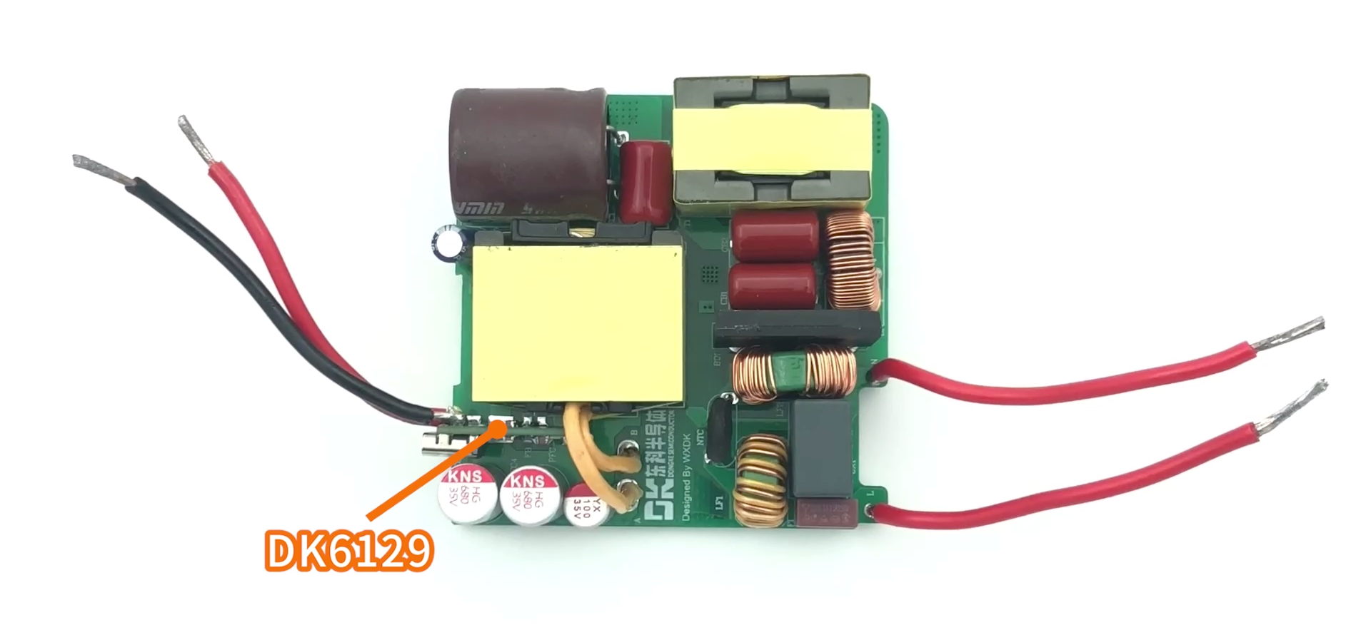

协议芯片:东科DK6129是一颗集成MCU内核的专为USB Type-C PD Source端设计的控制器产品。DK6129是USB PD3.1协议芯片,集成完整CV/CC控制环路与多协议兼容能力。支持28V EPR扩展功率,具备全面保护功能,提供智能、安全、可编程的协议解决方案。

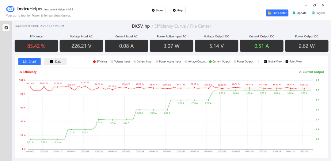

5V输出时,输出电流从0.5A步进到3A。轻载0.5A时效率约85.4%,半载1.5A时效率约89.46%,满载3A时效率约89.77%。
输出电压范围在5.14V-5.39V之间,其中最高电压5.39V略高,当前线损补偿电压设置偏高所致,后续可通过软件调整。

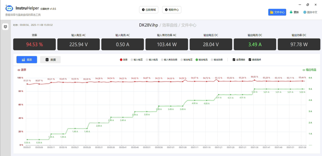

28V输出时,轻载0.5A时效率约91%,半载2.5A时效率约94.23%,满载5A时效率约95.1%。

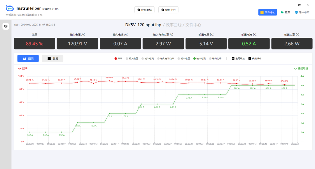

5V输出时,轻载0.5A时效率约89.6%,半载1.5A时效率约92.4%,满载3A时效率约88.6%,输出电压稳定。

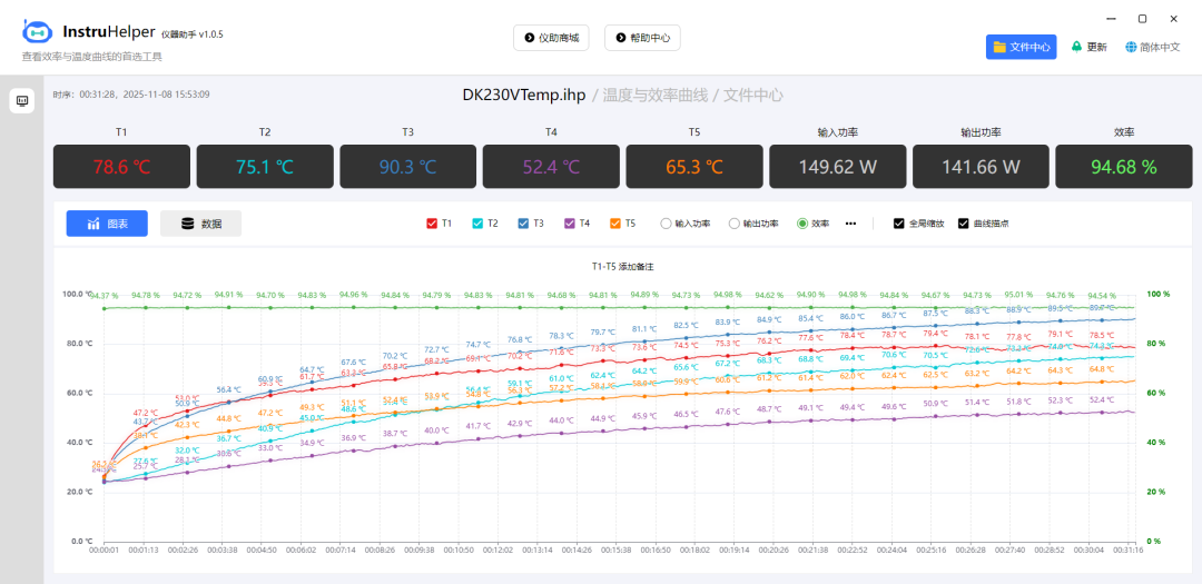

230V交流输入,输出20V 7A环境温度约26℃的条件下,我们对DEMO板进行了持续30分钟的140W负载测试。各关键器件的温升情况如下同步整流MOS管(T3)温度,最高为89.7℃。AHB芯片(T1)温度78.5℃,变压器(T2)温度74.3℃,PFC芯片(T5)温度64.8℃,PFC电感(T4)温度52.4℃。
在整个温升过程中,输出电压始终稳定在20.22V-20.24V之间,保持稳定。
转换效率也维持在94.9%左右,没有受到温度上升的影响。

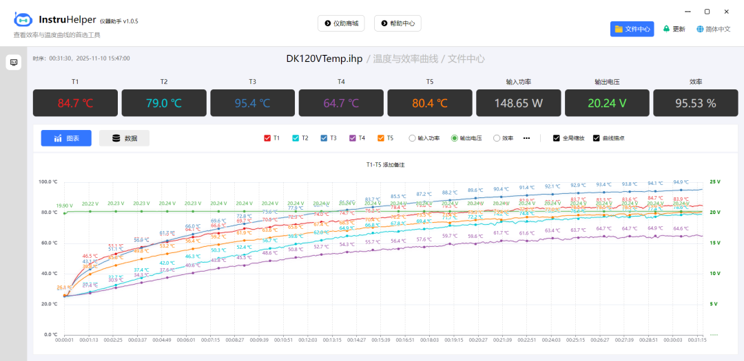

120V交流输入,输出20V 7A环境温度约26℃的条件下,我们对DEMO板进行了持续30分钟的140W负载测试。各关键器件的温升情况如下同步整流MOS管(T3)温度94.9℃,AHB芯片(T1)温度83.9℃,PFC芯片(T5)温度80.4℃,变压器(T2)温度78.6℃,PFC电感(T4)温度64.6℃。
在此条件下输出电压稳定在19.90V-20.24V之间,保持稳定。
转换效率保持在95%左右,并未因温度升高而产生明显波动。
