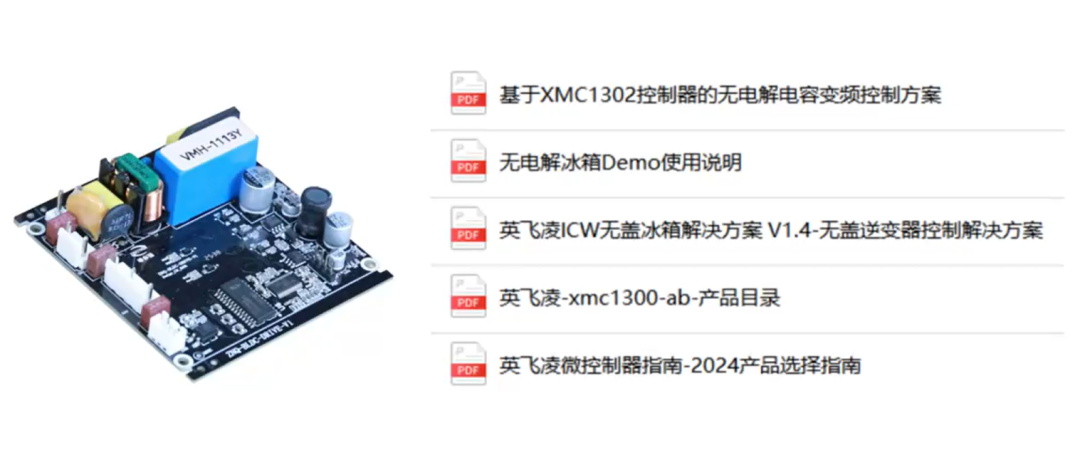

英飞凌开放了DEMO的全套资料包,以及一批DEMO板,供大家免费申请,可以向官方微信客服索取。

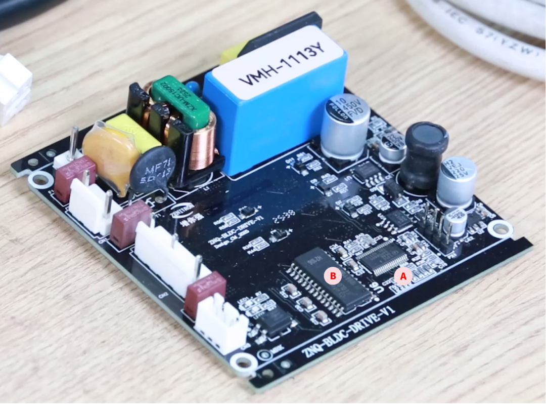

一、正面
(A)控制芯片,英飞凌XMC1302
(B)驱动器

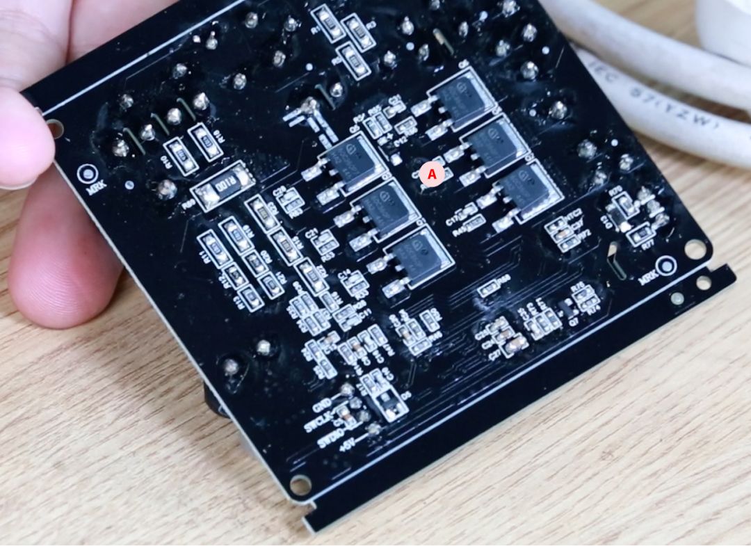

二、背面
(A)六个MOSFET
