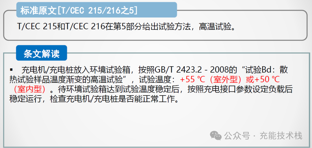

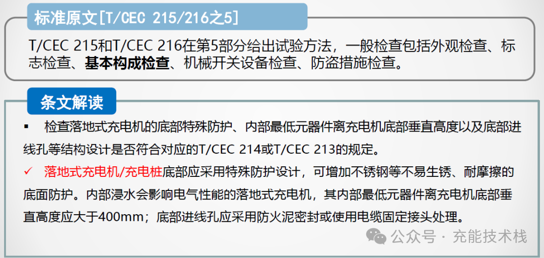

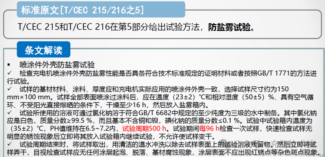

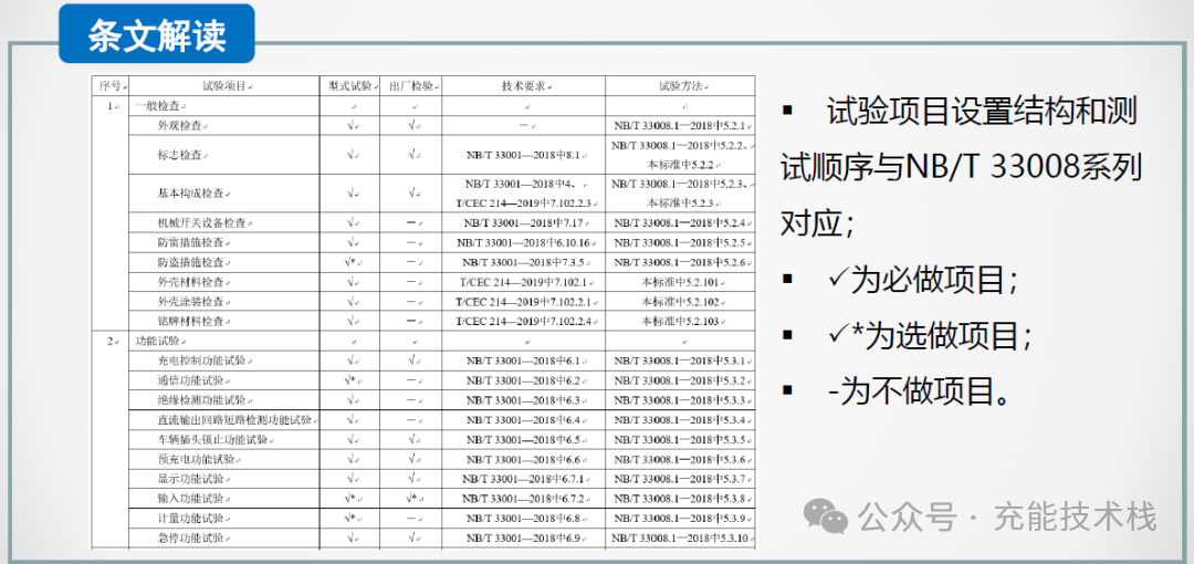

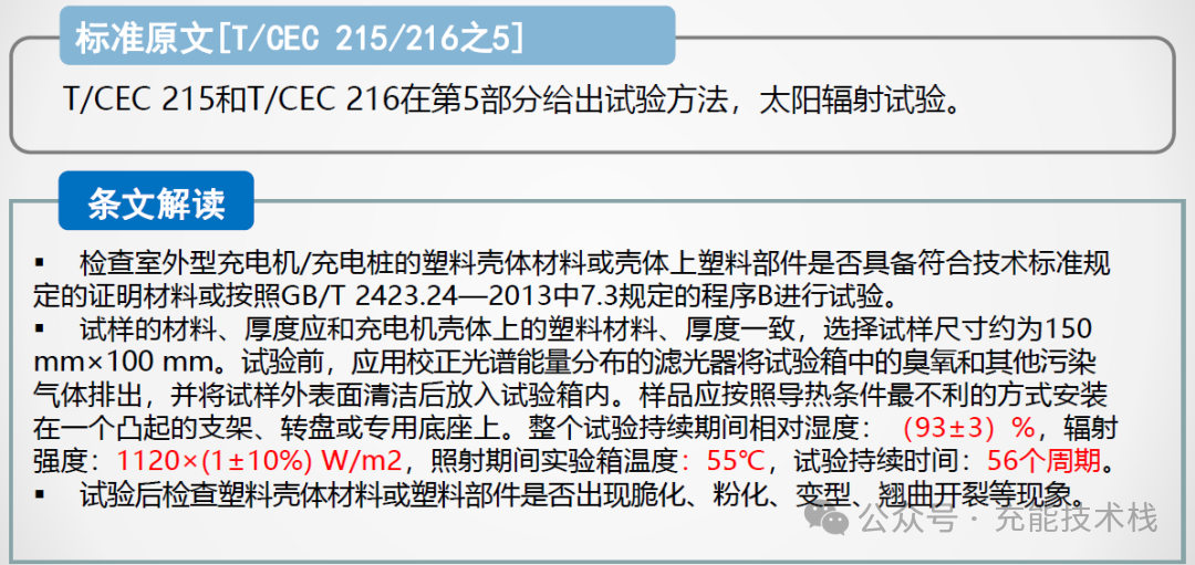

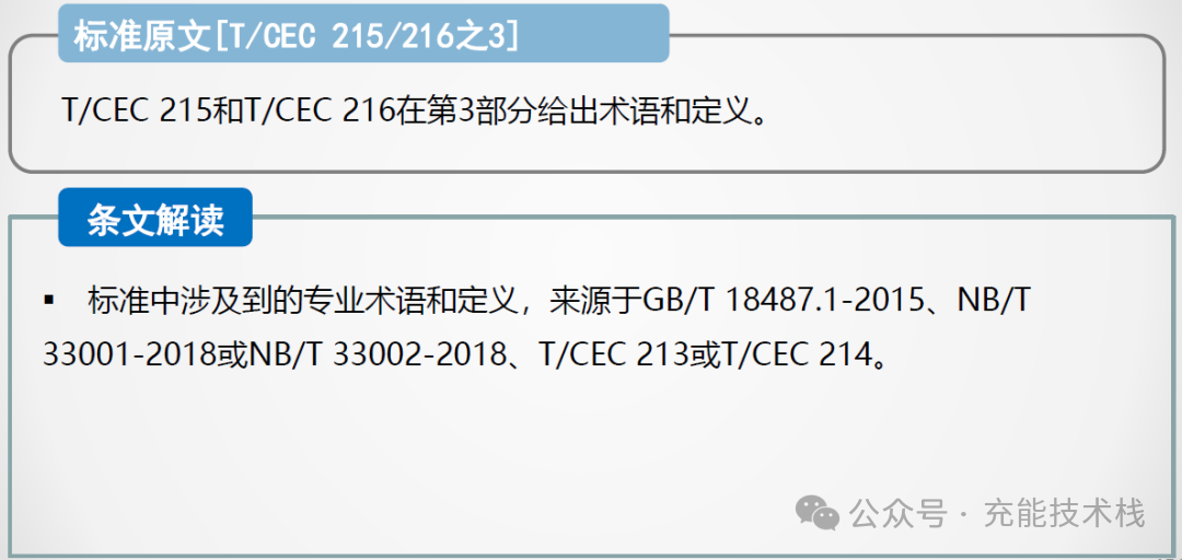

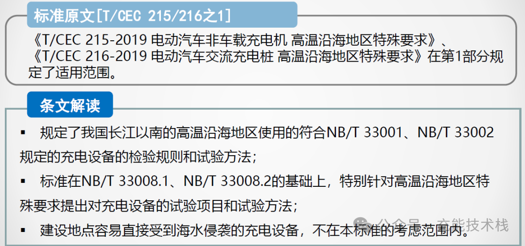

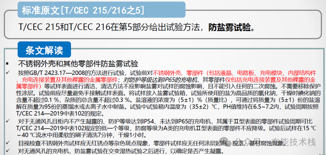

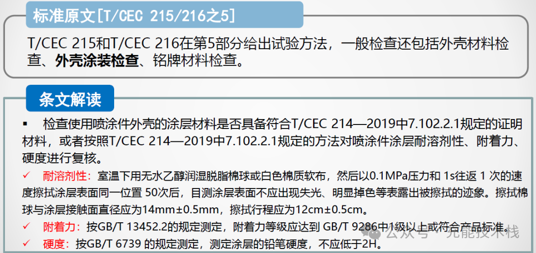

电动汽车充电系统高温沿海特殊地区设计要求
关键条款解读和注意点
