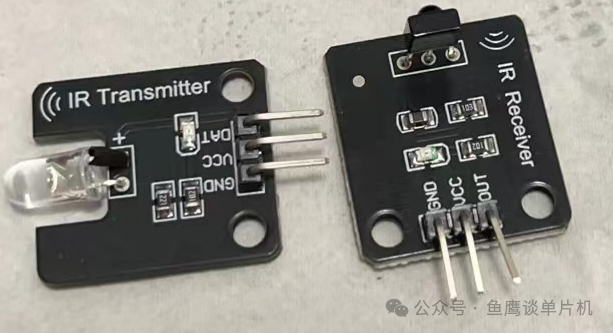

需要购买两个小模块,一个用于接收,一个用于发送,几块钱搞定。
另外需要一个示波器,或者逻辑分析仪,能看到高低电平即可,不需要很高的带宽。如果都没有,那么自己通过单片机也可自行处理解析高低电平数据。
5 V 供电,3.3 V 也能工作,可能距离短一点。

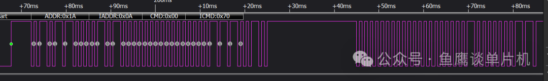

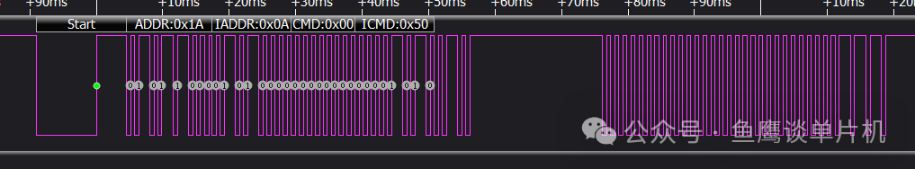

第一个数据:
第二个数据:

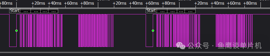

按下一次按键后全部发送数据展示:

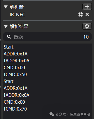

使用 nec 解码器
可以看到,按下按键时,发送了两次数据,每次数据 8 字节。有可能不是标准 nes,因此可以看到后面的 4 字节无法解析。

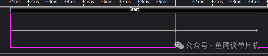

起始位:
低电平持续时间 : 9000us (即 IO 翻转频率 38KHz,驱动红外发射管,此时接收管表现为低电平状态)
高电平持续时间: 4500us  (不驱动红外发射管,设置 0 或 1 都可)
