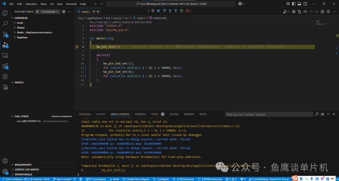

最近鱼鹰一直在 docker + yocto + vscode + openocd 环境下开发 STM32H7,利用课程里面的 dockerfile,很顺利的就在 yocto 环境里面支持了 jlink、stlink、daplink 调试器,可以方便快捷的实现 vscode 下单步源码调试 mcu,相比串口打印,效率提高不少。
即使是打印,也要考虑串口模块是否有问题,串口驱动是否正常,是否漏数据,因此鱼鹰开发时一直首选在线调试,打印只作为辅助。

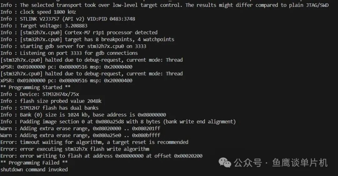

本来在容器环境下,openocd 调试非常正常,但是出差回来发现,公司的几块开发板都没法调试了,而一块全新的板子没有这种问题。
一直报下面这种错误:
可以读取 ID,说明连线时正常的。

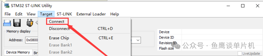

这让鱼鹰百思不得其解,没道理芯片损坏才对,因为我可以通过 ST-LINK Utility 工具下载,就是这货(老古董了):
但是在 linux + openocd 环境下就不行。

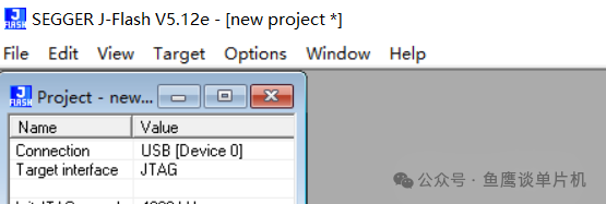

两颗芯片表现是一样的,都是 ST-LINK Utility 工具正常下载,后面测试了 J-flash,也能下载。后面又通过 MDK 本身调用 st-link、dap、jlink 调试器,都不行!
这说明,和硬件调试工具没关系,和上位机有关系。

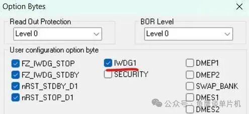

后面专门对比两颗不同表现芯片的选项字节,果然发现了不同:
默认上述都是勾选的,但是有问题的芯片,nRST_STDBY_D1、nRST_STOP_D1、IWDG1 都没勾选。
原以为是前两个选项导致调试失败,最终发现,起作用的是 IWDG1,当它没勾选时,MDK 都下载不了,openocd 更没戏。
我们可以看看这个bit的说明:
也就是说,如果看门狗由硬件控制,一切都好说,一旦变成软件控制,MDK 都不好使。
