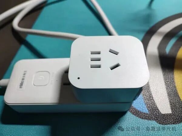

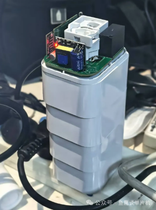

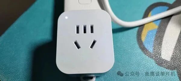

最近想捣鼓一下硬件,控制一下家里的设备,在立创商城发现了一个不错的开源项目,复刻成本大概在 30 元左右(白嫖pcb),重点是可以自己 DIY 想要的功能。
项目采用 ESP8266 作为主控,VScode+PlatformIO 开发环境。这个环境搭建大概 30 分钟左右就能编译搞定,也是鱼鹰第一次这么快就把一个全新环境搞定的。这得益于之前找到的科学上网(付费课程仓库有介绍)方法。很久之前听说了 PlatformIO ,尝试安装,好几次都没成功。
之前搭建 hpm5301,zephyr 环境,每次都要折腾好久才能够搞定,各种工具、编译器、环境变量什么的。
项目特色:
0、硬件、软件全开源
1、微信扫码配网、网页配网。
2、OTA 无线升级,网络对时NTP
3、支持MQTT、LittleFS文件系统
4、磁保持继电器,功耗只有 0.8 w,这对于长期工作设备非常合适,当然该继电器价格也比较高,但值得。
5、电量计量,实时显示电压V/电流mA/功率W,以及总功耗kWh
另外主要的器件,都提供了店铺购买链接,不用怕买错货。各种焊接、开发环境教程也非常详细,适合硬件初学者学习。
 以上图片来源于网络
鱼鹰认为美中不足的是,外壳使用胶水固定,而不是螺丝固定,不太安全(毕竟是 220v 高压),另外主控是 8266 而不是 esp32,这样没法在线调试软件,开发效率没那么高,后面有时间可以改改。
