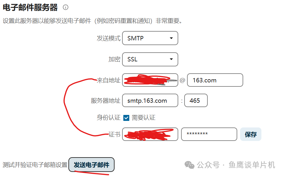

邮箱设置(可选)
方便通知信息和修改密码
证书填入 xx@163.com(你的邮箱) , 后面填 163 服务器获取到的密码(需手动登录获取),结果可以从 /opt/nextcloud/config/config.php 查看。
也可以直接修改该文件

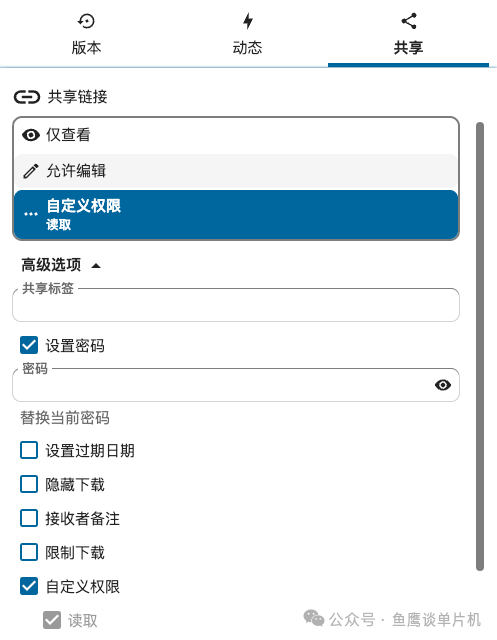

设置共享
可设置密码,过期时间等

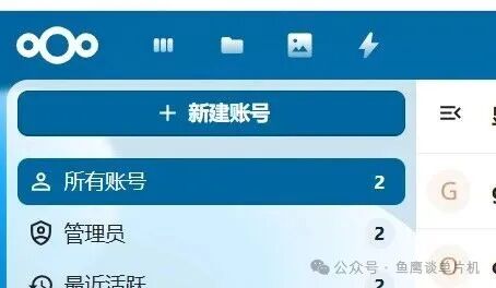

创建多用户
