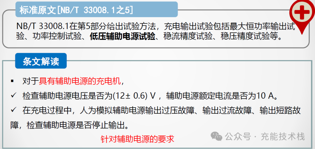

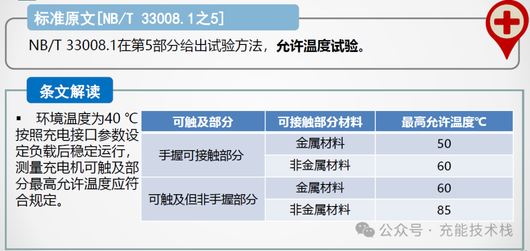

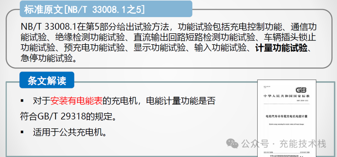

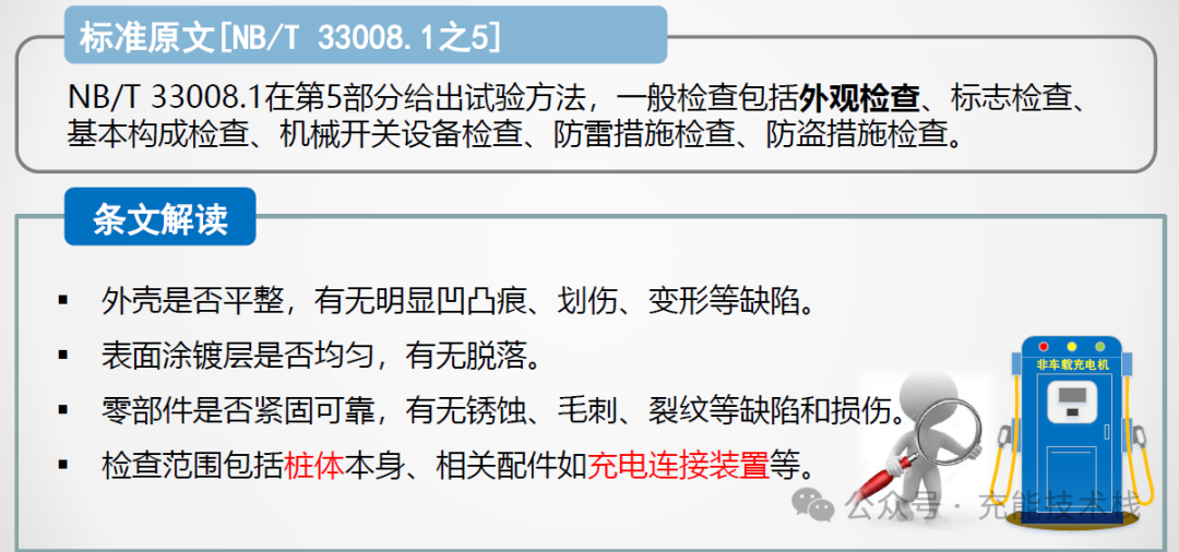

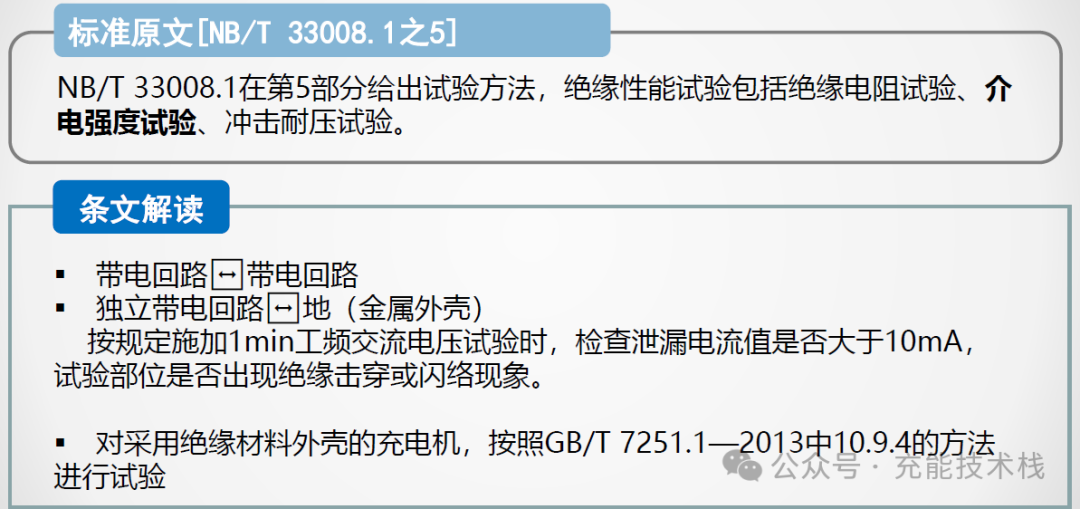

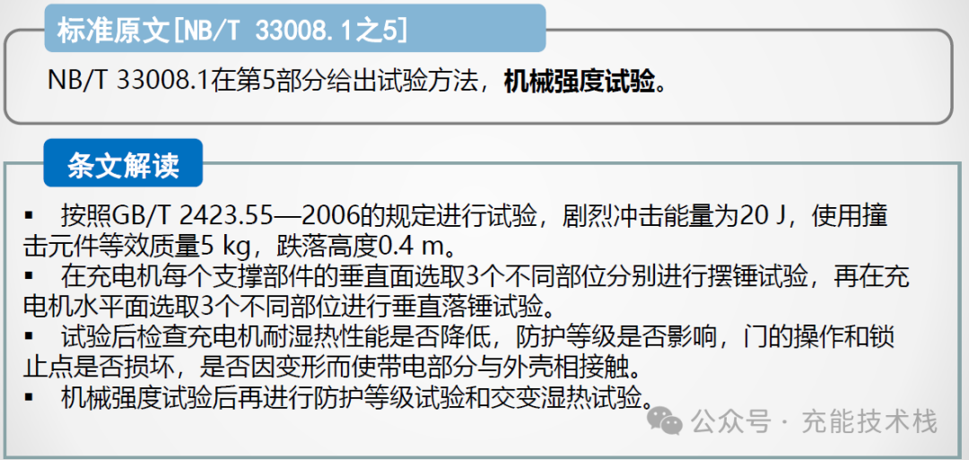

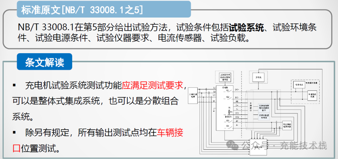

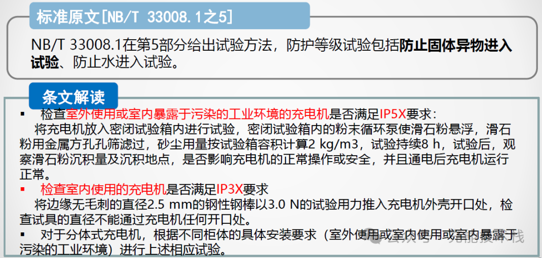

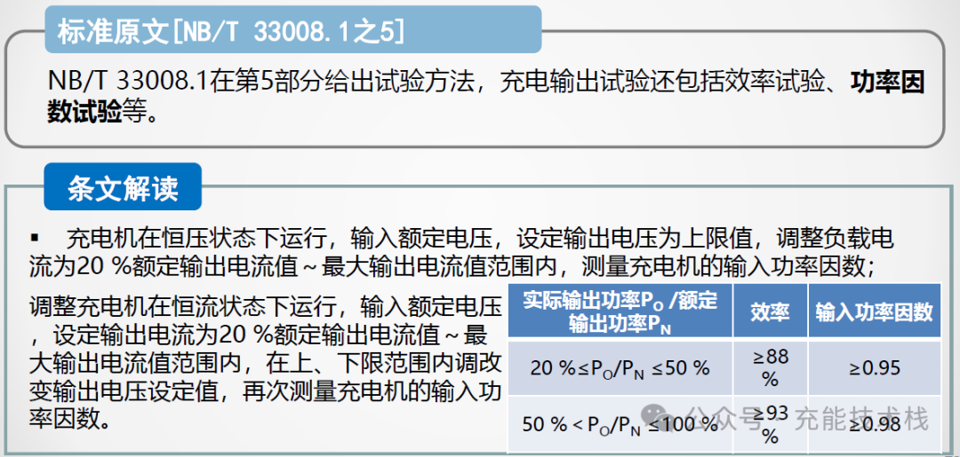

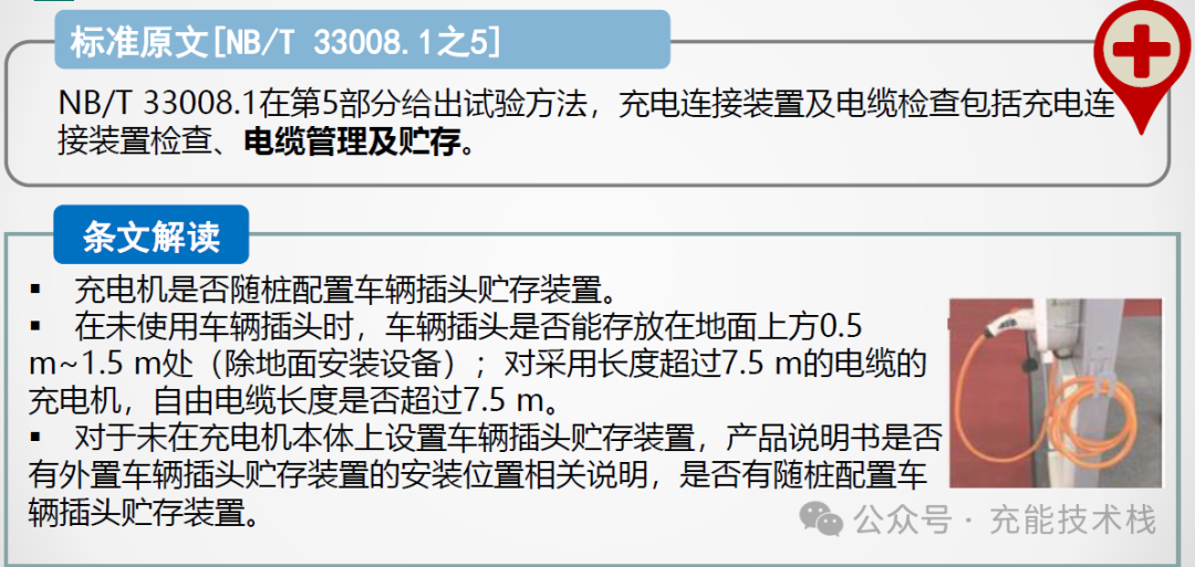

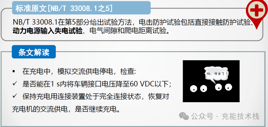

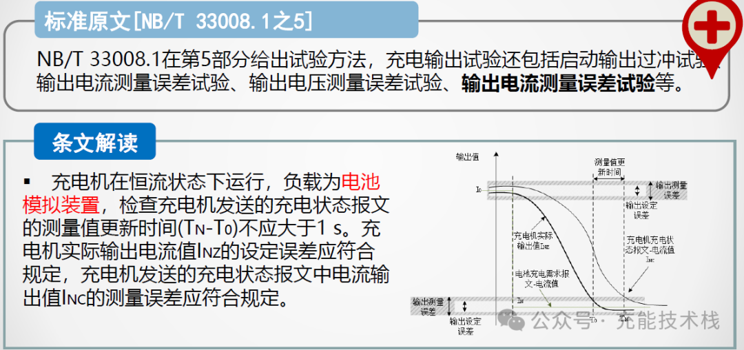

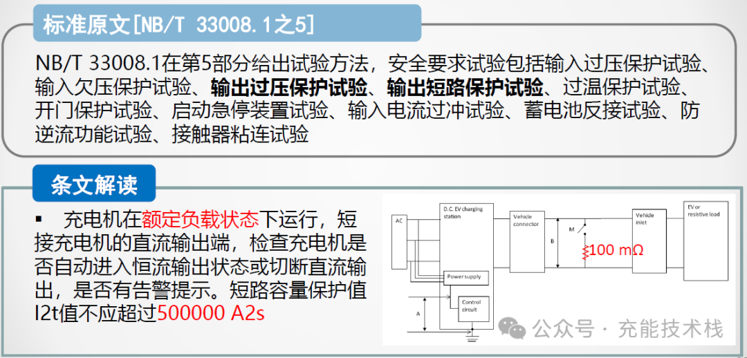

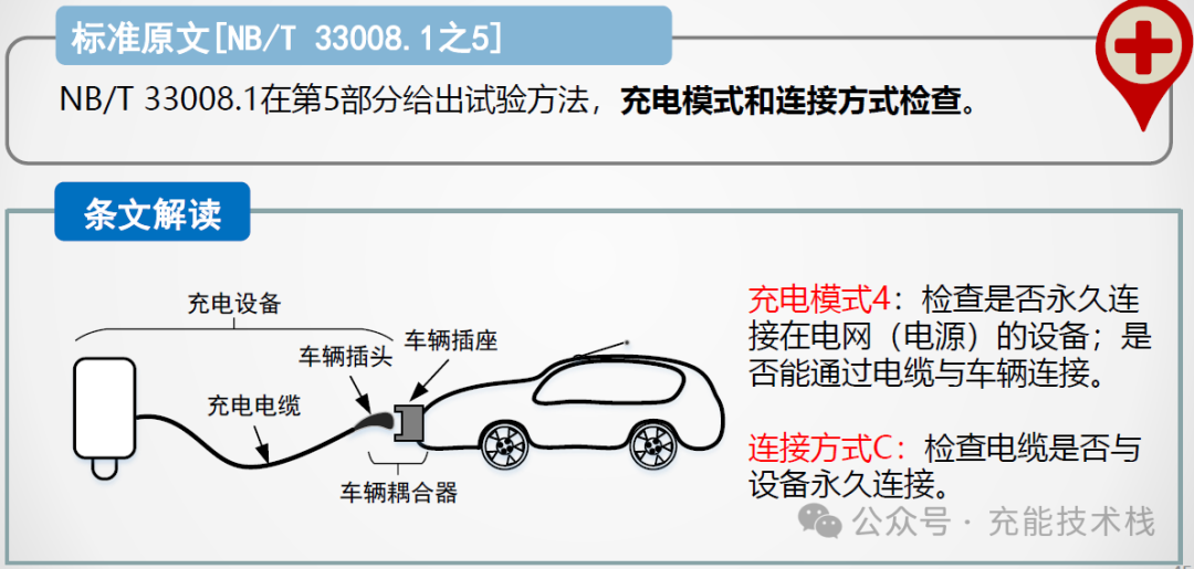

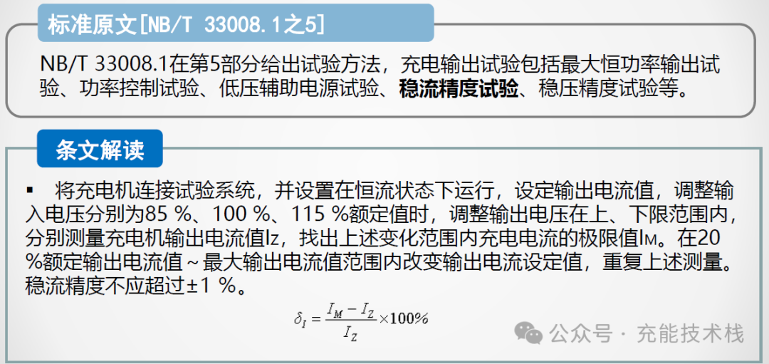

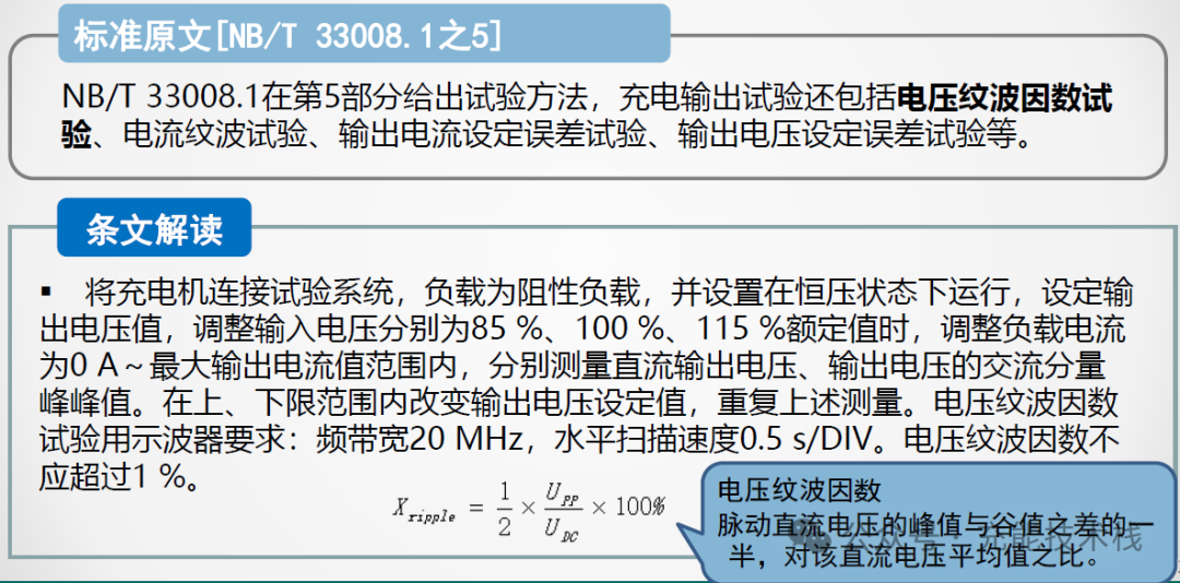

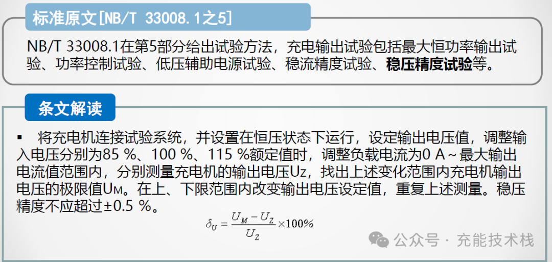

电动汽车直流充电系统NB/T 33008.1条款解读
主要技术变化
关键条款解读和注意点
