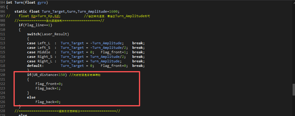

向这种平衡小车环路控制周期为10ms,时间颗粒度无需太精确,用UCos或FreeRTOS操作系统来管理任务的会应该会更有条不紊,于是决定分别用UCos和FreeRTOS来管理平衡小车控制任务;

static void App_Task1(void *p_arg)
    (void)&p_arg;
    int Balance_Pwm,Velocity_Pwm,Turn_Pwm;              //平衡环PWM变量,速度环PWM变量,转向环PWM变
    while (DEF_TRUE){
         TEST1_H;
         Key_Scan();                                 //扫描按键状态
         Laser_Scan();                               //获取激光扫描结果
         Bat_volt=Get_battery_volt();                //获取电池电压
         UR_distance=Get_Distance();                 //获取超声波测量距离值
         Encoder_Left=Read_Encoder(Left);            //读取左轮编码器的值,前进为正,后退为负
         Encoder_Right=Read_Encoder(Right);          //读取右轮编码器的值,前进为正,后退为负
         Get_Velocity_Form_Encoder(Encoder_Left,Encoder_Right);    //计算车轮速度(mm/s)
         Get_Angle(Way_Angle);                       //更新姿态,10ms一次,更高的采样频率可以改善卡尔曼滤波和互补滤波的效果
         Balance_Pwm=Balance(Angle_Balance,Gyro_Balance);    //平衡PID控制 Gyro_Balance平衡角速度极性:前倾为正,后倾为负
         Velocity_Pwm=Velocity(Encoder_Left,Encoder_Right);  //速度环PID控制  记住,速度反馈是正反馈,就是小车快的时候要慢下来就需要再跑快一点
         Turn_Pwm=Turn(Gyro_Turn);
         Motor_Left=Balance_Pwm+Velocity_Pwm+Turn_Pwm;       //计算左轮电机最终PWM
         Motor_Right=Balance_Pwm+Velocity_Pwm-Turn_Pwm;      //计算右轮电机最终PWM
                                                             //PWM值正数使小车前进,负数使小车后退
         Motor_Left=Output_Limit(Motor_Left,5800,-5800);
         Motor_Right=Output_Limit(Motor_Right,5800,-5800);          //PWM限幅
         if(Pick_Up(Acceleration_Z,Angle_Balance,Encoder_Left,Encoder_Right))//检查是否小车被拿起
         Flag_Stop=1;                                                //如果被拿起就关闭电机
         Choose(Encoder_Left,Encoder_Right);                     //转动右轮选择小车模式
         if(Turn_Off(Angle_Balance,Bat_volt)==0)                  //如果不存在异常
         Set_Pwm(Motor_Left,Motor_Right);                    //赋值给PWM寄存器
         uwScope[5]=Balance_Pwm;
         uwScope[6]=Velocity_Pwm;
         uwScope[7]=Turn_Pwm;
         IPOMS_SnatchGraph();
         TEST1_L;
        OSTimeDlyHMSM(0, 0, 0, 6);

也顺便优化了一下巡线功能,之前没有考虑有多辆车子在巡线的情况,很容易发生追尾问题;针对这个问题,增加了在巡线过程,如果超声波检测到距离小于150mm,车子自动后退刹车。
优化后测试效果(红色手套的是用Ucos,白色手套用的是FreeRTOS)
