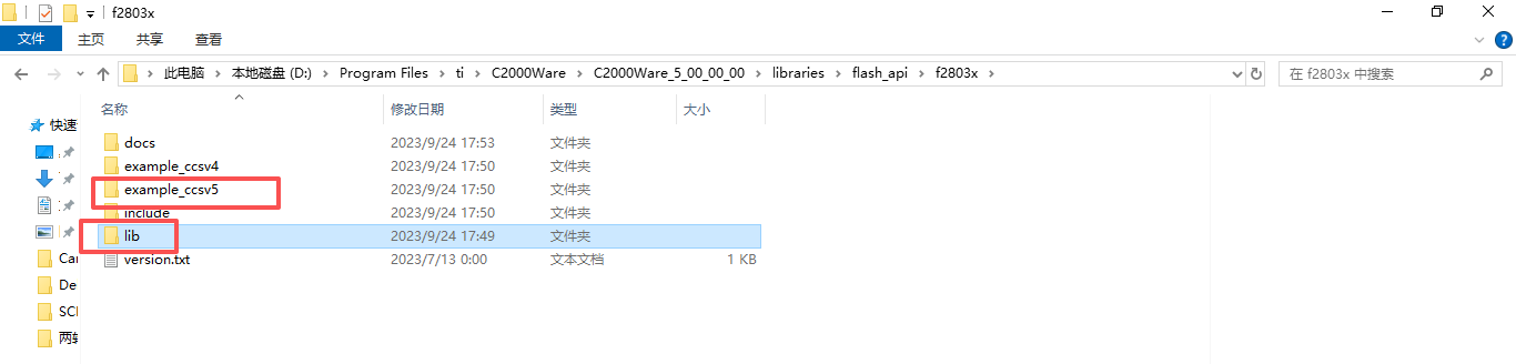

用烧录器下载程序,每次插拔下载接口都非常的费劲。就想着能够实现无线烧录程序就好;查了相关资料,需要先写一个Bootloader,然后下载到F28035主控板,然后通过上位机通过无线串口对主控板实现升级;对DSP内部存储器的调用得用官方提供的API库;安装C2000ware之后,在下面路径可以搜索到API_lib;而且有例程可以参考;
参考例程学会如何调用API函数后,就可以开始写Bootloader,之前有发过帖子分享了F103的串口Bootloader,直接引用之前的程序,再加上OLED显示Bootloader的状态;代码如下:
