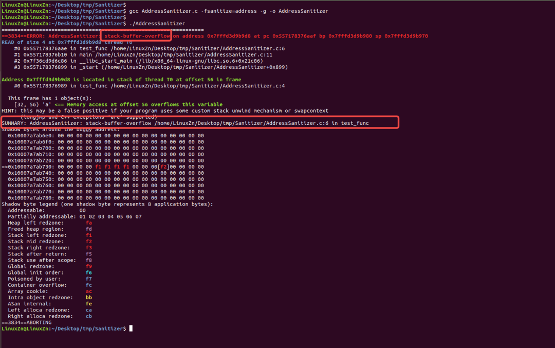

AddressSanitizer(ASan) 是一个快速内存检测器,可以检测出缓冲区溢出、使用已释放内存等问题。编译时带上参数 -fsanitize=address及-g。
(1)捕捉栈缓冲区溢出问题:
AddressSanitizer.c:
// 微信公众号:嵌入式大杂烩
#include
voidtest_func(void)
    int a[6] = {0};
    int b = a[6];    // 栈缓冲区溢出
intmain(int argc, char **argv)
 test_func();
return0;
编译、运行:
gcc AddressSanitizer.c -fsanitize=address -g -o AddressSanitizer
执行结果分析:
触发了检测错误级别,终止程序并给出了程序运行异常的原因及异常的代码位置。

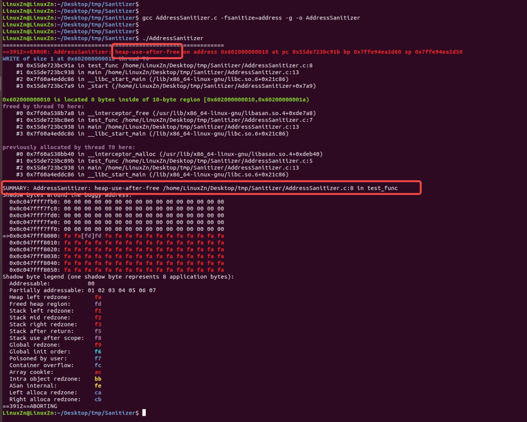

(2)捕捉使用已释放内存问题:
ThreadSanitizer.c:
// 微信公众号:嵌入式大杂烩
#include
voidtest_func(void)
    char *p = malloc(10);
    p[0] = 1;
    free(p);
    p[0] = 1;  // 使用已释放内存
 test_func();
return0;

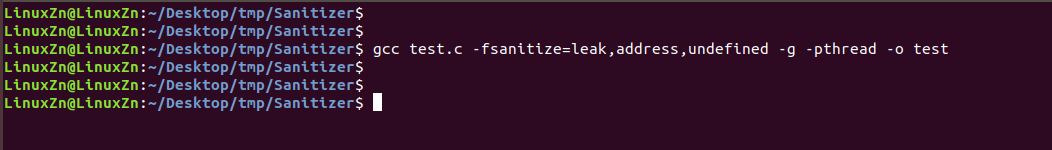

编译时能同时带上多个-fsanitize参数调用多个检测器吗?
可以同时带,但有些检测器不能同时使用。
AddressSanitizer与ThreadSanitizer检测器不能同时使用。

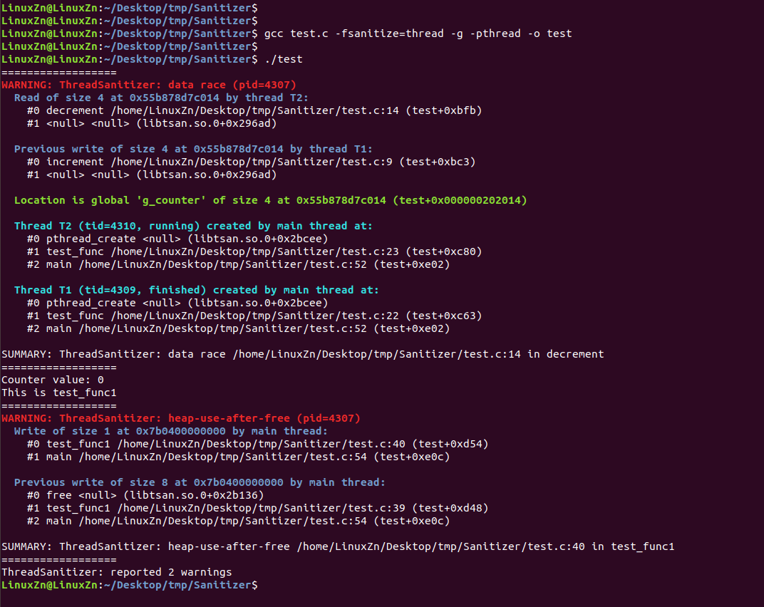

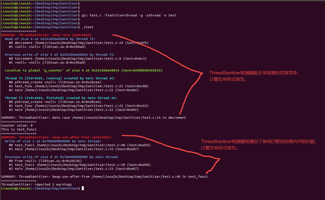

带-fsanitize=thread参数编译、运行:
执行结果分析:
ThreadSanitizer检测器能正常检测出资源竞争的问题,也检测出了test_func1中的使用已释放的堆内存的问题并以警告级别报告,但没有检测出test_func2的栈缓冲区溢出问题。
是不是因为test_func2运行在test_func1后面了,所以test_func2的异常没有被ThreadSanitizer检测器检测出来?
我们调换个位置看看:
    test_func();
 test_func2();
    test_func1();
    return0;
显然,执行结果还是一样的,test_func2的栈缓冲区溢出问题还是没有被ThreadSanitizer检测器检测出来。
所以,大致得出结论:当程序里存在thread异常与address异常时,使用ThreadSanitizer检测器能准确检测到thread异常,能检测到部分address异常。

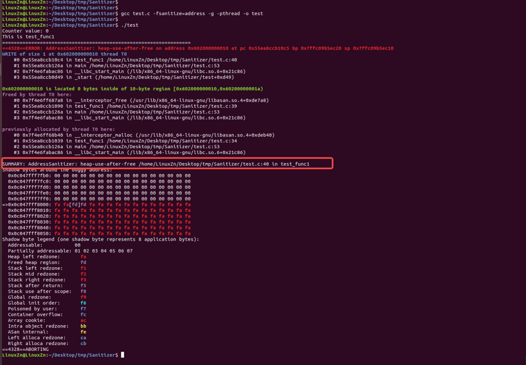

带-fsanitize=address参数编译、运行:
执行顺序:
    test_func();
    test_func1();
    test_func2();
    return0;
执行结果分析:
AddressSanitizer检测器检测到了test_func1中的已使用释放的堆内存的异常并以错误级别报告,并终止了程序;没有检测到test_func的资源竞争的风险;也没有检测到test_func2的栈缓冲区溢出的问题,因为执行到test_func1的时候程序已经被终止了,如果把test_func2放在test_func1之前运行,就能检测到test_func2的异常。
结论:当程序里存在thread异常与address异常时,使用AddressSanitizer检测器能准确检测到第一个触发的address异常,不能检测到thread异常。
如果程序中存在多种可能存在的风险时,需要使用多个检测器单独挨个检测。每个检测器都有其擅长检测的方面,可以经过初步分析之后确定大致地方向,选择适合地检测器来做检测。
