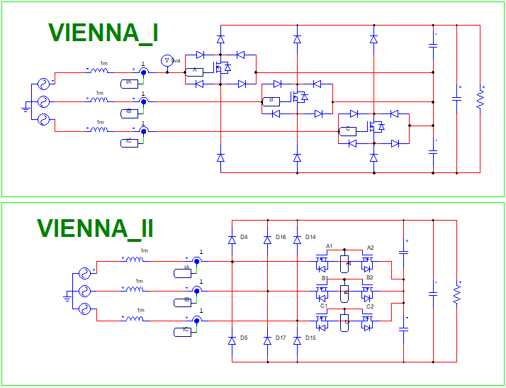

A ->PFC拓扑选择
             常见的三相PFC拓扑有VIENNA_I和VIENNA_Ⅱ,考虑成本和拓扑走线布局原因选用VIENNA_Ⅱ,MOS管规格选用650V40mΩ,二极管规格选用600V60A。

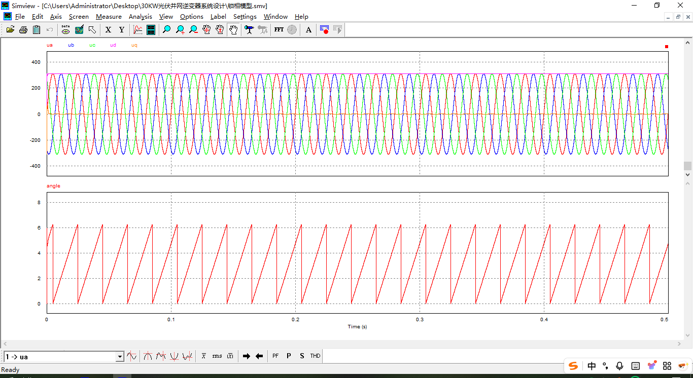

B1.基于同步旋转坐标系的PLL(dq-PLL),算法流程图如下:
dq-PLL算法如下:
使用PSIM仿真软件搭建基于同步旋转坐标系的PLL如下:
仿真波形:

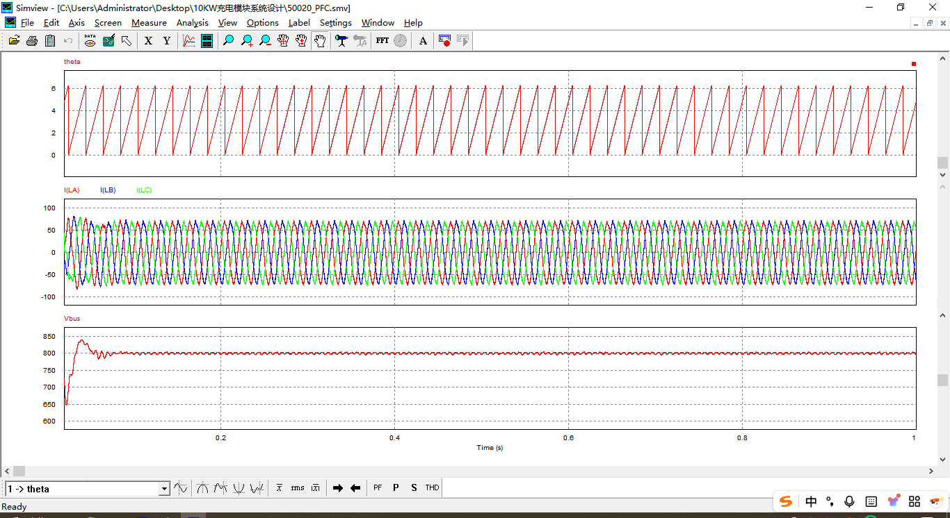

PFC闭环系统如下:
仿真结果如下:

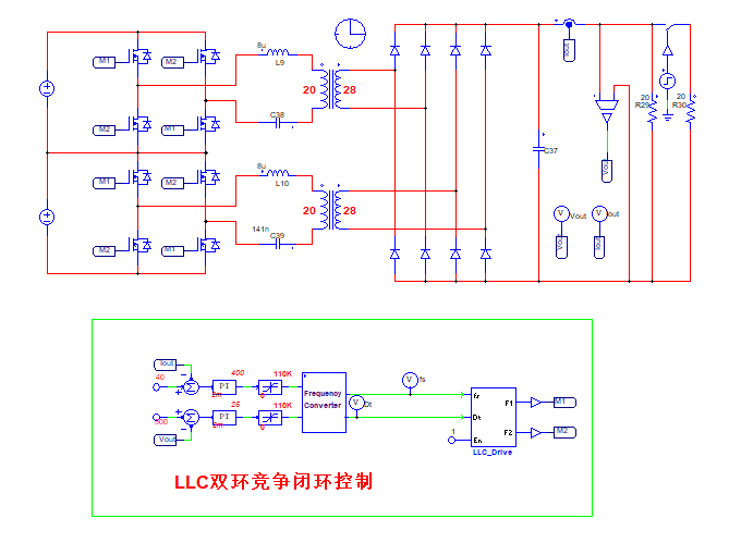

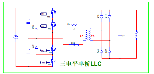

A ->LLC拓扑选择
输出500V40A这个规格的LLC,选用三电平半桥LLC单个管子无法做到这么大电流输出,管子并联或者两路三电平LLC半桥,一个是成本问题,另一个是可靠性问题;综合考虑选择了上下对称的全桥LLC,上下母线分别接入全桥LLC,后级LLC输出并联,每路全桥LLC输出功率为500V20A,同时由于后级输出并联,还能自动平衡前级上下母线平衡,提高系统可靠性。

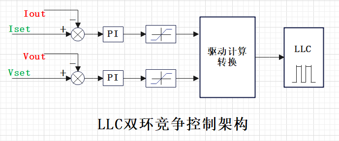

B->LLC控制策略
为了保证充电模块输出安全可靠,采用了电压和电流双环竞争的控制策略,控制框架如下:
使用PSIM仿真软件搭建LLC控制系统如下如下:
仿真波形:设定继电器0.5S切换负载,电流环跟电压环之间切换顺畅。
6.  充电模块系统仿真
前面已经实现了PFC闭环系统和三电平LLC闭环系统,将PFC系统的直流输出接到LLC的直流输入,整个充电模块系统功能即可实现;仿真系统如下:
仿真波形如下:

  • 宸宸雪卉 2星期前
    按上述程序代码仿真PLL,锁相环角度不是三角波,是个方波,不知道是哪里的问题呢
