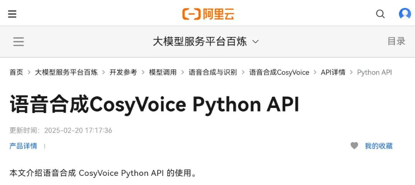

接下来看阿里云的在线文本转语音,使用的是语音合成CosyVoice,也有很多去他的模型可以选择。
就在上述界面下,即可得到Python代码,注意加入自己的API Key。
这样就输出了output.mp3的音频文件,再配合MAX98357即可播放音频,但是要注意MAX98357播放的是WAV格式。

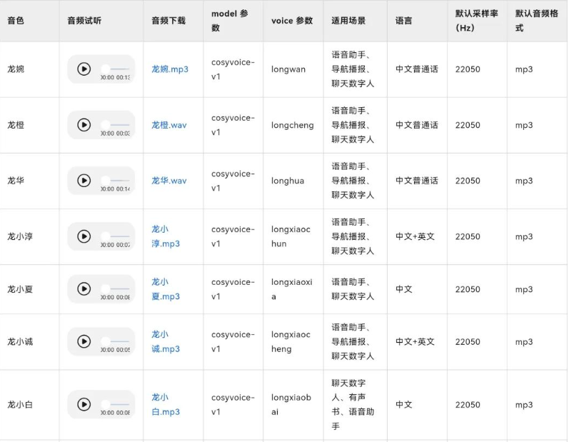

如下是语音可选择得音色,有20种可选。其中包括中文普通话、东北口音、英语等。
