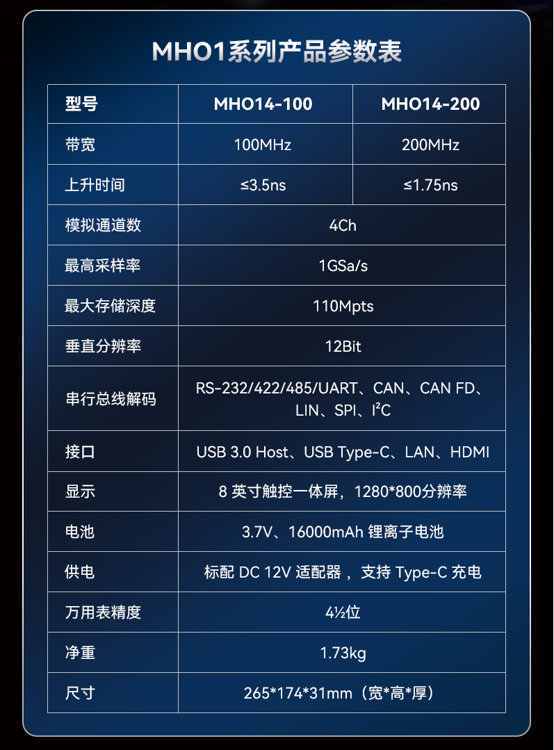

主要性能参数
一、12-bit高分辨率显示
垂直分辨率:采用 12bit ADC,提供 4096 级量化精度,是传统 8bit 示波器的 16 倍,显著提升小信号细节呈现能力。
采样率:单通道模式下实现 1GSa/s 实时采样存储深度:单通道存储深度达 110Mpts,四通道同步采集时每通道 27.5Mpts,支持最高 10000 段分段存储,循环捕获偶发异常信号。
直流增益精度:≤1%,电压测量误差≤1%(DC)/1.5%(AC 50Hz~10kHz),为研发调试提供可靠数据支撑
小信号精准捕获:全量程(1mV/div~10V/div)本底噪声≤150μVrms,可清晰呈现传感器微弱信号、电源纹波等细节。二、便携式设计极致便携:机身尺寸 265×174×31mm(厚度仅 3.1cm,只有一本书的厚度),净重 1.73kg,轻松单手握持,塞入背包不占空间,是外出专业级便捷示波器的首选。

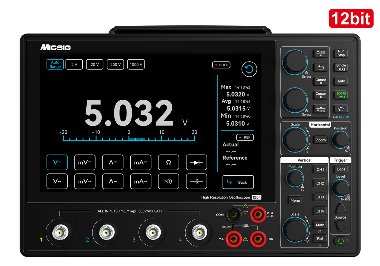

三、集成 4½ 位高精度万用表(新增功能)
部分指标:
直流电压:DCV 档位可测 2V、20V、200V、1000V,精度达 ±(0.05% + 3 计数单位);DCmV 档位覆盖 20mV、200mV,精度为 ±(0.1% + 5 计数单位) 。交流电压:ACV 档位测量范围是 2V、20V、200V、750V,精度 ±(0.5% + 3 计数单位);ACmV 档位针对 20mV、200mV 测量,精度同样为 ±(0.5% + 3 计数单位)。
直流电流测量:DCA 档位可测 2A、10A,精度 ±(0.5% + 3 计数单位);DCmA 档位测量 20mA、200mA,精度与此相同。交流电流测量:ACA 档位测 2A、10A,精度 ±(0.8% + 3 计数单位);ACmA 档位测 20mA、200mA,精度为 ±(0.8% + 3 计数单位)。
电容测量:0 - 10nF 量程精度为 ±(5% + 20 计数单位);10nF - 1mF 量程精度达 ±(2% + 5 计数单位);1mF - 100mF 量程精度为 ±(5% + 5 计数单位)。此外还有实用功能:万用表趋势图功能、万用表低功率在线测电阻功能等,通断测试中,阻值 < 50Ω 时蜂鸣报警,> 200Ω 则输出 OL(过载);二极管测试范围为 0.0000V - 3.0000V,大于 3.0V 显示 OL(过载)等。   四、示波器功能快速介绍
