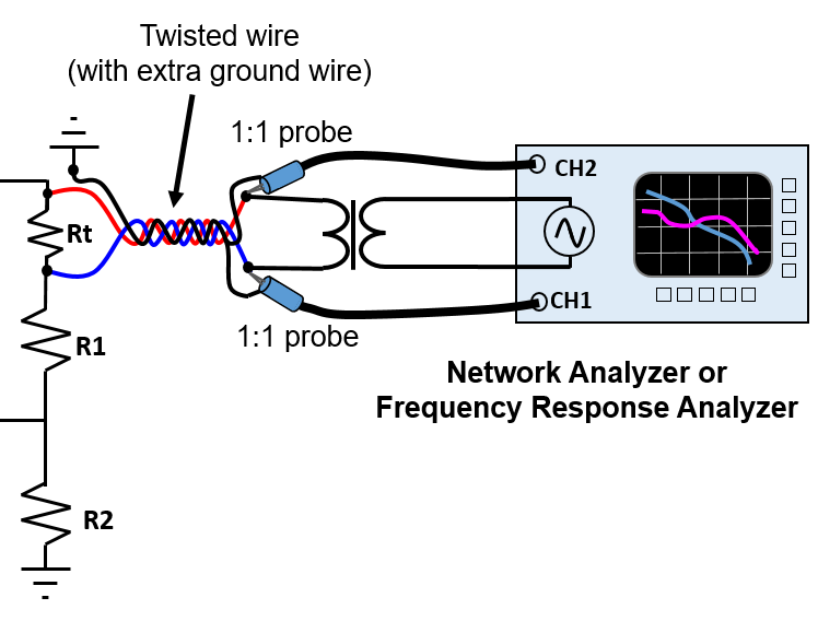

电源转换器控制回路增益相位测量,可以通过将正弦波小信号输入回授网路,并测量转换器输出端插入点两侧的正弦波纹波幅度和相位来进行。(见图35)。
图35
正弦波小信号的振幅必须尽量保持较小,以避免改变电源转换器的操作工作点,因此在测量点的正弦波信号幅度也会相当小。为了获得准确的增益相位测量结果,测量应具有高灵敏度,并且所测得的信号应具有低开关杂讯噪声。因此,先前讨论的输出纹波测量方法也可应用于增益相位测量。
在进行增益相位测量时,扭转线方法非常有用:灵敏的测量点须远离开关转换器,信号输入变压器引线、CH1探头和CH2探头都可以方便地连接到扭转的线端,离PCB也要有一定的距离(见图36)。

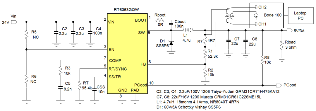

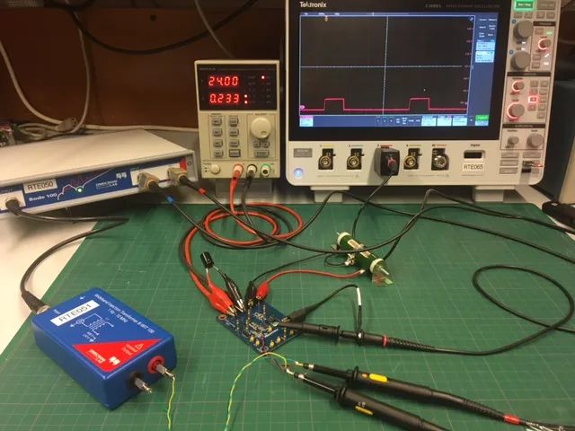

图37显示了RT6363GQW 60V/3A降压转换器在24V至5V/3A应用中的增益相位测量设置。
图37
RT6363GQW是一个额定电压为60V/3A的电流模式降压转换器,通常应用于工业领域。在这个24V到5V/3A的应用中,切换频率设定为1MHz,并搭配24μF的有效输出电容,外部补偿设定为60kHz的交叉频率。
为了进行增益相位的测量,增加了一个1.7A的电阻性负载以确保连续导通模式的运作。在回授网路的顶部插入了一个4.7Ω的电阻,正弦波小信号通过这个电阻作输入。图38显示其电路图。
图38

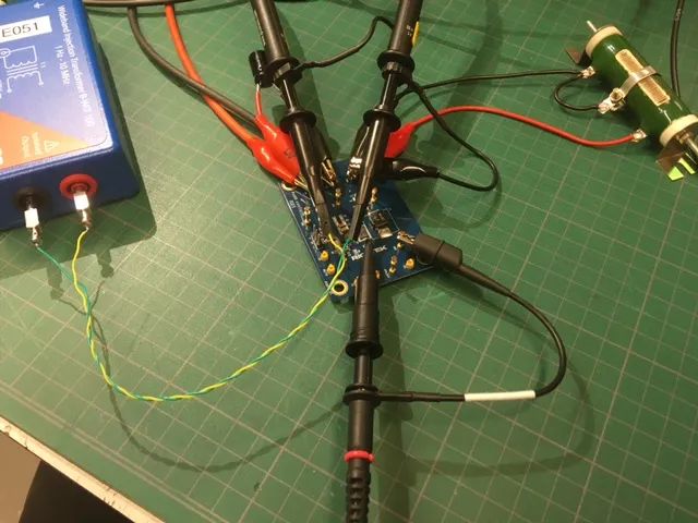

为了最小化测量中的杂讯,4.7Ω电阻的测量点与接地线连接在一起,同时连接到靠近回授网路的一个干净的小信号地线。插入变压器和两个1:1的探头连接到扭转线的另一侧。见图39。
图39

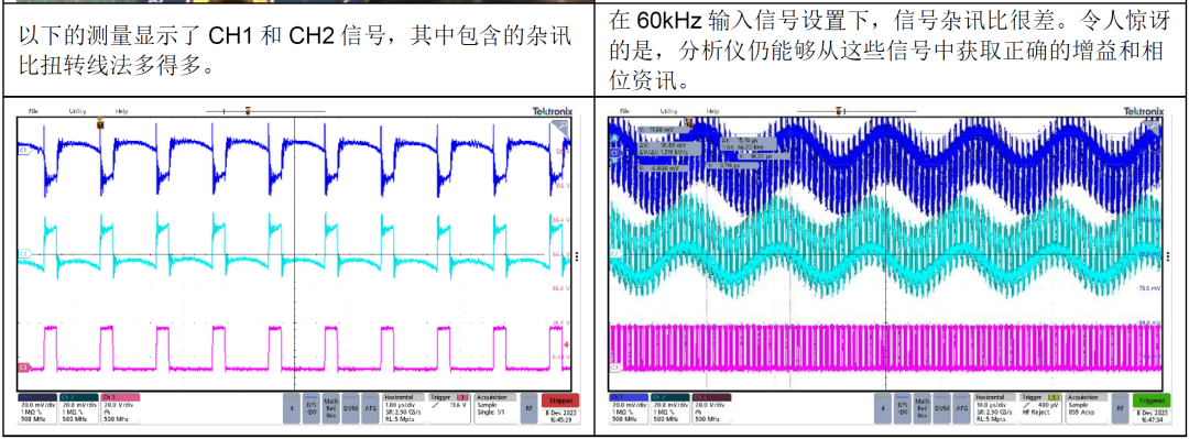

10.1 使用长地线进行的第二次测量
为了显示在使用带有长地线的探头连接时会发生什么,图43显示了测量设置,其中CH1和CH2的1:1探头使用长地线和夹子连接。切换信号也是通过直接将10:1探头(带有红色)环直接连接到切换信号来测量,这样的方式会增加额外的杂讯。
图43
图44
