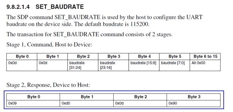

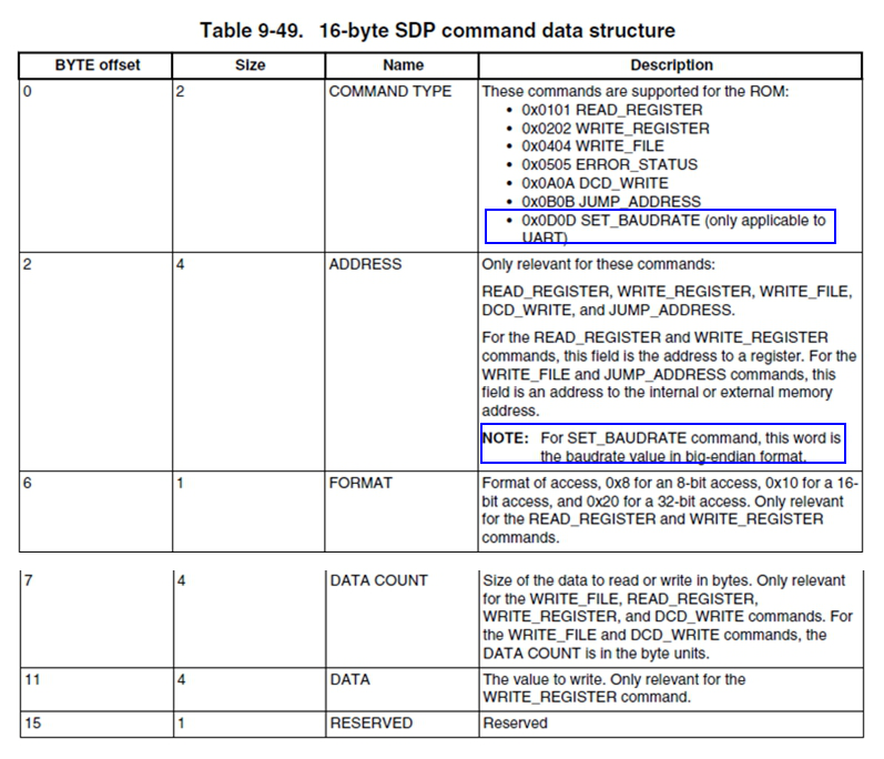

SDP 协议在不同的 RT10xx 型号上是有区别的,其中在 RT1060 上协议最全,一共支持 7 条命令,而在 RT1010 上则简化为仅支持 4 条命令。不管怎样 SET_BAUDRATE 是基础命令。
SDP 协议命令组成也足够简单,固定 16 个字节,由 COMMAND TYPE + ADDRESS + FORMAT + DATA COUNT + DATA + RESERVED 组成,简单又粗暴。

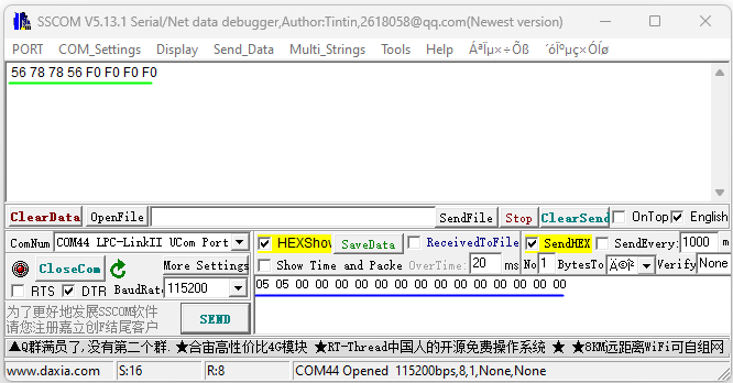

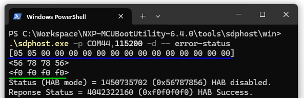

准备一块 RT1010 板卡,调到 SDP 模式,将 UART 连接好便可以开始测试,先用 sdphost.exe -- error-status 命令测试一下连通性(-d 参数可以看到与上位机交互数据包),波特率仅能设置为默认的 115200:

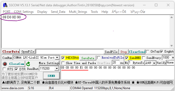

当然也可以直接用串口调试助手(依然是默认 115200 波特率),手工打入 16 个字节的 error-status 数据包,看看结果是不是和 sdphost.exe 一致:
这时候继续在串口调试助手里使用默认 115200 波特率发送 set-baudrate 数据包,注意数据包里 ADDRESS 为波特率值时是大端模式(0x0000E100 对应波特率 57600),当收到 RT1010 传来的 ACK 0x900dd009 时表明波特率设置"成功"(这里有个误区,MCU 发送 ACK 并不是用新设置的波特率,而用得与当前上位机一致的波特率,这个 ACK 仅仅代表正确收到了上位机 set-baudrate 命令)。如果在此基础上再次设波特率,则需要调整串口调试助手里的波特率与上次设置一致。
要测试新波特率是否设置成功,还是要继续使用 sdphost -- error-status 命令做一次新的测试。最终痞子衡实测 RT1010 上最高波特率可达 512000 (614400 测试失败),由于痞子衡基于的环境里 Host 是 RT1010-EVK 上的 DAP-LINK 里自带的 USB 转 UART 功能,实际最高波特率性能可能也受此影响,大家可以选择更高性能的 Host 做更极限的测试。
