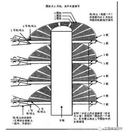

(1)机械硬盘通常都是由盘片、磁头、盘片主轴、控制电机、磁头控制器、数据转换器、接口、缓存等几部份组成。
盘片:一般由铝合金或玻璃材料制成,上下盘面都涂有磁性材料。
磁头:一般由铁磁性材料制成,上面绕有读写线圈,用来实现“电←→磁”转换的重要装置。
磁道:磁盘在格式化时被划分成许多同心圆。这些同心圆不是连续的,而是由一组扇区组成。
扇区:通常是512Byte数据和一些扇区标识信息组成。
柱面:所有盘面上的同一磁道构成一个圆柱,为了提高硬盘的读写效率,数据的读/写按柱面进行,一个柱面写满后,才移到下一个扇区开始写数据。
图2 机械硬盘主要组成

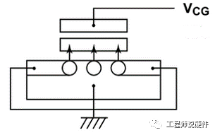

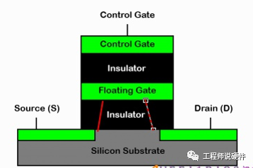

a、浮栅( FG ,Floating Gate)存储原理
Flash 每个存储单元类似一个标准 MOSFET,但有两个栅极,顶部的是控制栅(Control Gate, CG)和夹在两层二氧化硅绝缘层之间的浮置栅极(Floating Gate, FG)。由于 FG 在电气上是绝缘独立的, 所以进入的电子会被困在里面,在一般的条件下电荷经过多年都不会逸散,这也是Flash掉电后数据不会丢失的原理
图4 浮栅存储原理

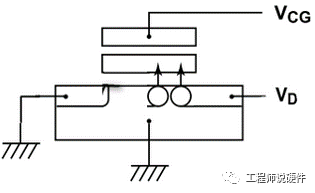

----热电子注入
当在漏和栅极上同时加高电压,沟道中的电子在 Vd 建立的横向电场加速下获得很高的能量。这些热电子在PN结附近碰撞电离,产生高能电子,在栅极电场的吸引下,跃过 3.2eV 的氧化层电子势垒,形成热电子注入。
图5 热电子注入示意图

c、数据读取
读出操作时,控制栅极上施加的电压很小,不会改变浮栅中的电荷量,即读出操作不会改变FLASH中原有的数据,也即浮栅有电荷时,D和S间存在导电沟道,从D极读到‘0’;当浮栅中没有电荷时,D和S间没有导电沟道,从D极读到‘1’。

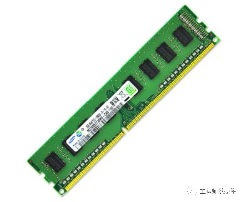

RAMRandom Access Memory,随机存取存储器),是与CPU直接交换数据的内部存储器。它可以随时读写,而且速度很快,通常作为操作系统或其他正在运行中的程序的临时数据存储介质。RAM工作时可以随时从任何一个指定的地址写入或读取信息。它与ROM的最大区别是数据的易失性,即一旦断电所存储的数据将随之丢失。
RAM在计算机和数字系统中用来暂时存储程序、数据和中间结果。
当前主流的RAM主要分为SRAM、DRAM和SDRAM三种。
图12 内存条示意图
