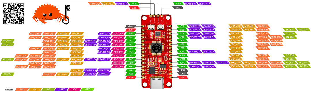

在 Py32_Rust_dev_V1.1 开发版中,LED 的相关原理图如下:
从图中可以看出,开发版有 2 个可以通过 GPIO 引脚控制的 LED,且这两个引脚与串口下载的电路复用。因此在点灯的同时可能会影响串口的正常工作,理论上是不能同时使用。
Rust 的库接口已经保证 PA10 和 PA11 引脚只能在一种场合安全被使用,因此在本篇使用 LED GPOIO 控制亮灭的实验中,请不要去使用其他非常手段来做串口的引脚,当然鼓励去尝试一起使用, 甚至尝试修改代码把同一引脚创建多个 Output 对象,去感受 Rust 的安全特性。本篇仅分享如何使用  GPIO 控制 LED 闪烁。
在原理图图中有以下信息在编程中会用到:
  • RX LED:PA9
  • TX LED:PA10
  • 当引脚为 低电平时,LED 亮,反之则灭
