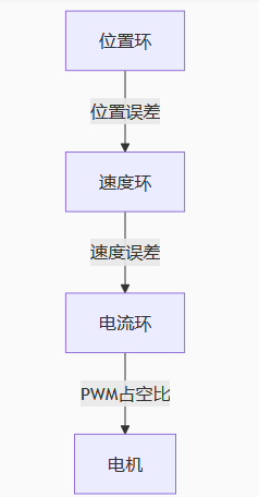

      采用伺服控制器来驱动电机转动是工控领域常用的控制方案,大部分是需要控制电机转动或设备行走到具体的位置,在选型之前,我们需要了解驱动控制的原理,如下:
      这里我们就需要生成PWM波形及输出DIR信号来控制伺服驱动器,推荐使用带FPU和定时器编码器接口的型号(如STM32F407,主打一个量大便宜),PWM采用高级定时器(TIM1/TIM8),支持互补输出和死区控制,用于驱动H桥。编码器反馈信号则可采用TIM2/TIM3/TIM4/TIM5,读取增量式编码器ABZ信号。

      伺服控制算法实现(基于位置-速度-电流三环控制):
      pid控制器代码如下:
typedef struct {
  float Kp, Ki, Kd;
  float integral;
  float prev_error;
} PID_Controller;
float PID_Update(PID_Controller* pid, float error, float dt) {
  float derivative = (error - pid->prev_error) / dt;
  pid->integral += error * dt;
  pid->prev_error = error;
  return pid->Kp * error + pid->Ki * pid->integral + pid->Kd * derivative;
// 在定时中断中调用(如1kHz)
void TIMx_IRQHandler() {
  float position = Encoder_Read();  // 读取编码器
  float error = target_position - position;
  float speed_cmd = PID_Update(&pid_pos, error, 0.001f);
  float current_speed = (position - last_position) / 0.001f;
  float current_cmd = PID_Update(&pid_vel, speed_cmd - current_speed, 0.001f);
  PWM_SetDuty(current_cmd * MAX_DUTY);  // 输出PWM
  last_position = position;
      关键参数整定技巧:
      1.关于位置环:先调Kp至系统开始震荡,再设为临界值的60%。
      2.关于速度环:带宽设置为位置环的5-10倍。
      3.关于电流环:响应最快,一般由伺服控制器内部进行处理。
