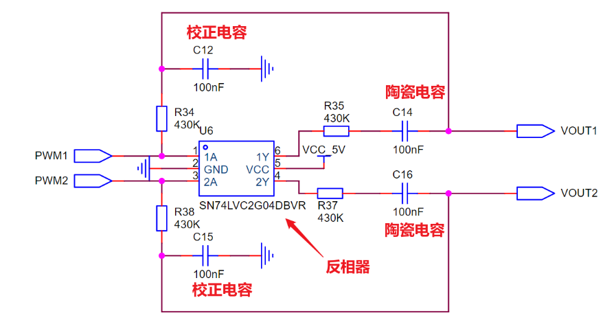

前两天在群里看到有群友问有没有人用过校正电容,然后我想起来了之前抄到的一个电路,就是使用了校正电容。现在也没想明白为什么用校正电容,所以发一下文章集思广益一下。
所谓校正电容,大概就长下图这个样子,我也没实际使用过,所以说我也不对其作用过多解释。
电路抄自一个多功能信号发生器(工业控制调试),电路图为其中的一个两路PWM转DAC的功能电路,电路功能为将PWM波(PWM)转化为DAC信号输出(VOUT),用于控制4-20mA控制回路。电路图大致如下所示,其中C12与C15为校正电容,C14和C16为陶瓷电容(不清楚为啥使用两种不同的电容):
Layout稀碎。

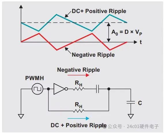

这个电路网络称为主动纹波抑制电路,功能就是使用反相器与阻容额外的生成一个额外的极点,从而实现低纹波输出的功能。下图选自德州仪器的技术文档zhct350(点击跳转)。

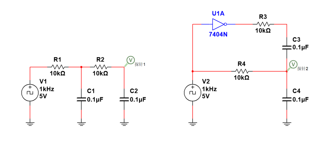

这个电路相比普通我们常见的PWM接二阶RC低通滤波做DAC来说,有一个很显著的优点,那就是建立时间更短,并且输出阻抗更低。缺点就是要额外使用反相器(贵点)。从下图仿真中也可以清晰的看到,主动纹波抑制电路的建立时间更短,并且从纹波最终输出情况可以看到,两个电路对纹波的抑制情况基本一致。
