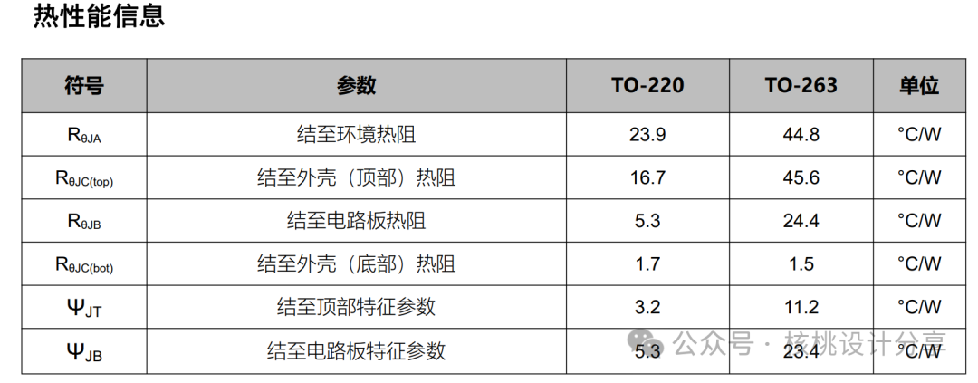

LDO的温升公式如下:
其中△T为温升,P为输入与输出之间的压差乘以输出电流的功率,Rth为LDO的热阻。从上面公式可知,输入和输出之间的压差越大,LDO的发热量就越大。故想要降低LDO的发热量,可以从以下几个方面入手:(1)降低输入与输出之间的压差一般来说相差1~2V这个范围效果是比较好的,比如输入5V,输出3.3V这种小功率场合是没有问题的。

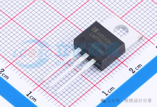

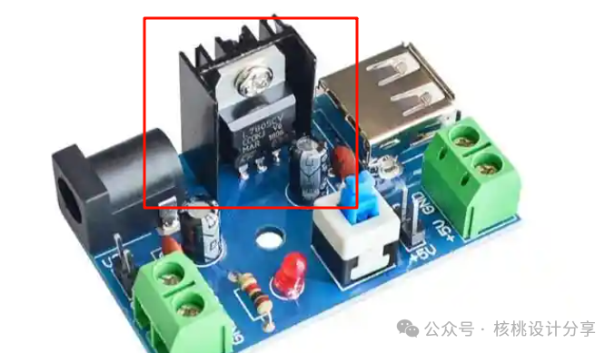

(2)提高散热如果板子的尺寸余量比较足,可以选择插件形式(比如TO-220封装),再加上散热片,可以在很大程度上降低LDO的发热量。

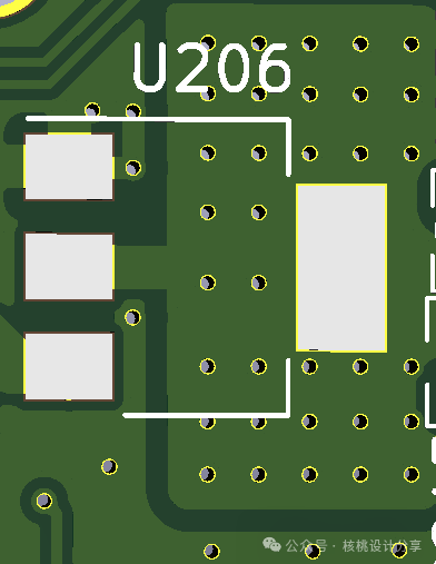

如果板子尺寸有限,只能使用贴片的,那可以在PCB绘制时单独给LDO一块铜皮,以提高散热能力。
(3)降低输出电流根据上面的温升公式可以知道,降低输出电流是能有效降低功耗和发热量的,如果实在需要大电流,可以考虑多级LDO的方案。(4)降低热阻在LDO选型时,可以选择低热阻的LDO。

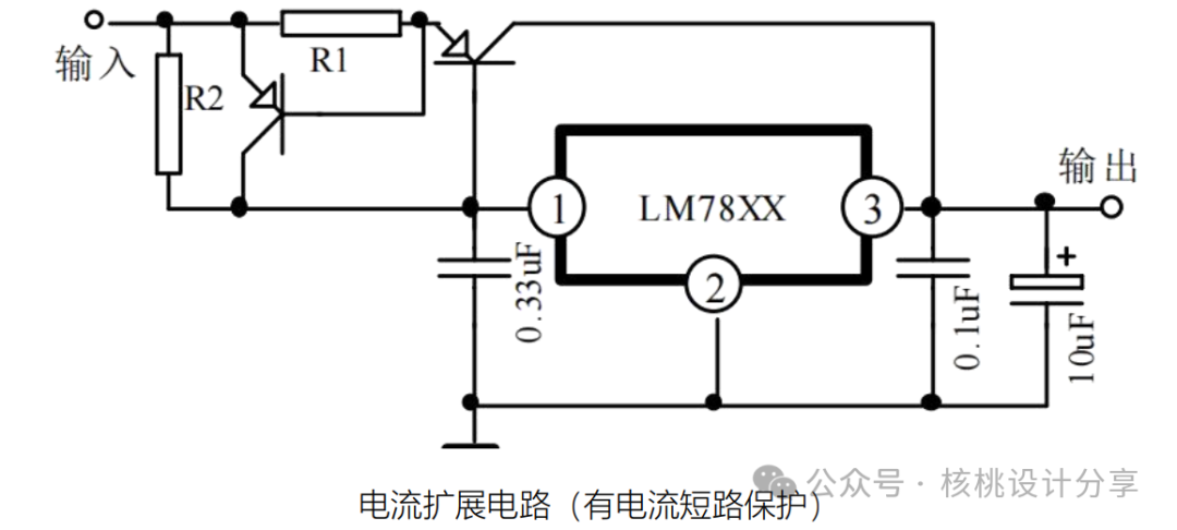

(5)采用电流扩展电路通过三极管搭配LDO以达到输出电流加大的目的,减轻LDO的负担。如下图所示:
(6)优化PCB布局走线LDO布局的位置尽量远离发热量大的器件,以免LDO受到热辐射影响,或者在LDO底部加散热过孔,如下图所示:

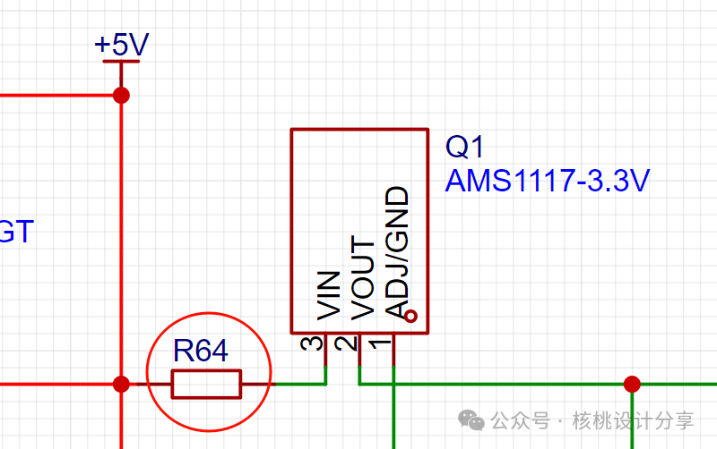

(7)串电阻/二极管来分担压力通过在主回路中串入电阻或者二极管,电阻限流,二极管分压,但是需要注意的是电阻的发热量,需要根据实际的电流来选择合适的封装,避免发热量大。二极管串进去后会有相应的压降,相当于LDO的输入电压低了,这样就可以降低LDO的输入和输出之间的压差,进而降低P,达到降低热量的目的,但同时也要注意,二极管在电流大时,也会发热,这个需留意。

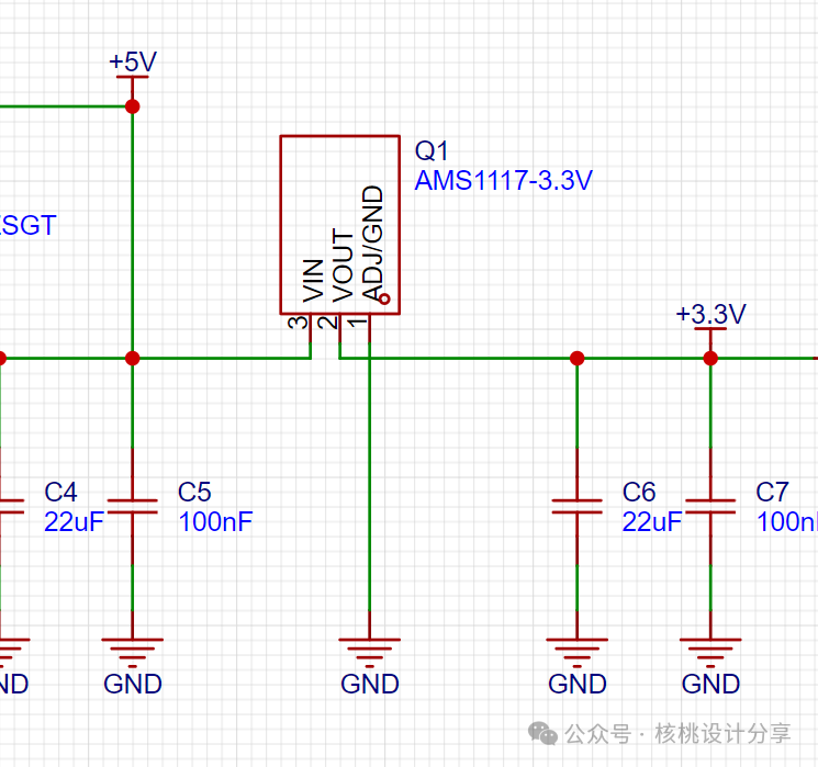

在很多场合中,DC-DC是完全可以替代LDO的,DC-DC就没有发热的苦恼了,核桃个人在实际项目中,如果碰到压差很大的时候基本都是选择DC-DC来实现。特别是在那种板卡空间有限,电流又大的项目中,优先考虑DC-DC,而不是LDO,当然了,核桃个人的习惯更多的是两者搭配使用,比如输入24V,需要输出5V和3.3V的情况下,一般都是先试用DC-DC把24V降到5V,然后再使用LDO把5V降到3.3V这样,当然,也可以一步到位,直接使用DC-DC把24V降到3.3V,具体怎么设计,需要根据实际项目综合考虑吧!
