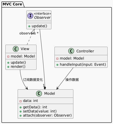

MVC的核心优势:
1、结构图
  • 单向依赖:Controller操作Model,View监听Model。
  • 解耦设计:View和Controller不直接交互,Model独立于界面逻辑。

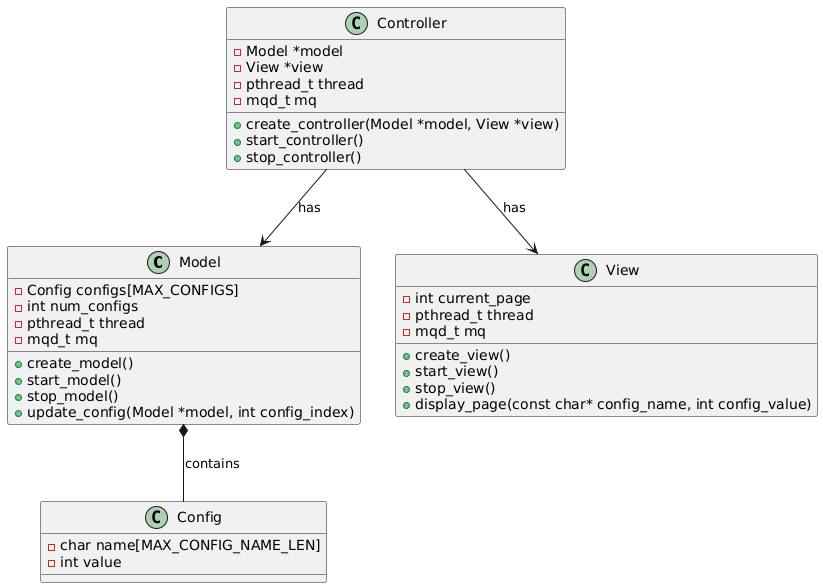

(1)类图
类定义
  • Model 类负责处理配置数据的读取和存储,包含配置数组、线程和消息队列等成员。
  • View 类负责显示页面和配置信息,包含当前页面索引、线程和消息队列等成员。
  • Controller 类作为协调者,持有 Model 和 View 的指针,负责接收用户输入并控制它们的交互。
  • Config 类表示配置信息,包含配置名称和值。
关联关系
  • Controller 与 Model、View 之间是聚合关系(has),即 Controller 持有 Model 和 View 的实例。
  • Model 与 Config 之间是组合关系(contains),Model 包含多个 Config 实例。

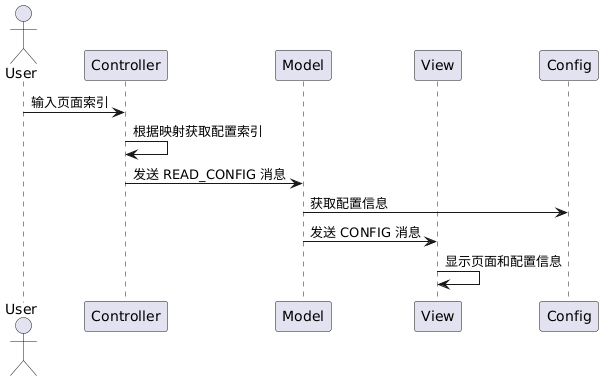

(2)时序图
(3)运行
  1. 终端输入页面索引。
  2. Controller 接收到输入后,根据页面 - 配置映射关系获取对应的配置索引。
  3. Controller 向 Model 发送 READ_CONFIG 消息,请求读取指定配置。
  4. Model 从 Config 中获取相应的配置信息。
  5. Model 向 View 发送 CONFIG 消息,传递配置信息。
  6. View 接收到消息后,显示当前页面和配置信息。

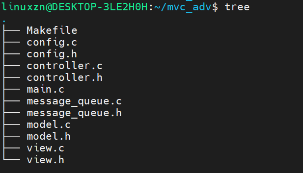

(4)代码
#include#include"model.h"#include"view.h"#include"controller.h"intmain(void){    Model *model = create_model();    View *view = create_view();    Controller *controller = create_controller(model, view);    start_model(model);    start_view(view);    start_controller(controller);    pthread_exit(NULL);    return0;}
  • model.c:
#include#include#include#include#include"model.h"staticvoidupdate_config(Model *model, int config_index){    const Config *config = get_config(model->configs, config_index, model->num_configs);    if (config)     {        char msg[MAX_MSG_SIZE] = {0};        snprintf(msg, sizeof(msg), "CONFIG:%s:%d", config->name, config->value);        send_message(model->mq, msg);    }}void* model_thread_func(void *arg){    Model *model = (Model *)arg;    char buf[MAX_MSG_SIZE] = {0};    while (1)     {        ssize_t bytes_received = receive_message(model->mq, buf);        buf[bytes_received] = '\0';                if (strncmp(buf, "READ_CONFIG:", 12) == 0)         {            int config_index = atoi(buf + 12);            update_config(model, config_index);        }    }    returnNULL;}Model* create_model(void){    Model *model = (Model *)malloc(sizeof(Model));    if (model == NULL)     {        perror("malloc");        exit(EXIT_FAILURE);    }    model->num_configs = MAX_CONFIGS;    init_configs(model->configs, model->num_configs);    model->mq = init_message_queue();    return model;}voidstart_model(Model *model){    if (pthread_create(&model->thread, NULL, model_thread_func, model) != 0)     {        perror("pthread_create");        exit(EXIT_FAILURE);    }}voidstop_model(Model *model){    pthread_join(model->thread, NULL);    close_message_queue(model->mq);    free(model);}
  • view.c:
#include#include#include#include"view.h"staticvoiddisplay_page(View *view, constchar *config_name, int config_value){    printf("当前页面: %d\n", view->current_page);    printf("业务配置: %s, 值: %d\n", config_name, config_value);}void* view_thread_func(void *arg){    View *view = (View *)arg;    char buf[MAX_MSG_SIZE] = {0};    while (1)     {        ssize_t bytes_received = receive_message(view->mq, buf);        buf[bytes_received] = '\0';        if (strncmp(buf, "CONFIG:", 7) == 0)         {            char config_name[32] = {0};            int config_value = 0;            sscanf(buf + 7, "%[^:]:%d", config_name, &config_value);            display_page(view, config_name, config_value);        }    }    returnNULL;}View* create_view(void){    View *view = (View *)malloc(sizeof(View));    if (view == NULL)     {        perror("malloc");        exit(EXIT_FAILURE);    }    view->current_page = 1;    view->mq = init_message_queue();    return view;}voidstart_view(View *view){    if (pthread_create(&view->thread, NULL, view_thread_func, view) != 0)     {        perror("pthread_create");        exit(EXIT_FAILURE);    }}voidstop_view(View *view){    pthread_join(view->thread, NULL);    close_message_queue(view->mq);    free(view);}
  • controller.c:
#include#include#include#include#include"controller.h"#include"message_queue.h"#define PAGE_CONFIG_MAP_SIZE 10staticint page_config_map[PAGE_CONFIG_MAP_SIZE] = {0};staticvoidinit_page_config_map(void){    for (int i = 0; i < PAGE_CONFIG_MAP_SIZE; i++)     {        page_config_map[i] = i;    }}void* controller_thread_func(void *arg){    Controller *controller = (Controller *)arg;    char input[10] = {0};    init_page_config_map();    while (1)     {        printf("输入页面索引 (0 - %d) 显示对应页面配置,输入 'q' 退出程序: ", PAGE_CONFIG_MAP_SIZE - 1);        fgets(input, sizeof(input), stdin);        if (input[0] >= '0' && input[0] <= '9')         {            int page_index = atoi(input);            if (page_index >= 0 && page_index < PAGE_CONFIG_MAP_SIZE)             {                controller->view->current_page = page_index;                int config_index = page_config_map[page_index];                char msg[MAX_MSG_SIZE] = {0};                snprintf(msg, sizeof(msg), "READ_CONFIG:%d", config_index);                send_message(controller->model->mq, msg);            }             else            {                printf("无效的页面索引,请重新输入。\n");            }        }         elseif (input[0] == 'q')         {            stop_model(controller->model);            stop_view(controller->view);            close_message_queue(controller->mq);            exit(0);        }    }    returnNULL;}Controller* create_controller(Model *model, View *view){    Controller *controller = (Controller *)malloc(sizeof(Controller));    if (controller == NULL)     {        perror("malloc");        exit(EXIT_FAILURE);    }    controller->model = model;    controller->view = view;    controller->mq = init_message_queue();    return controller;}voidstart_controller(Controller *controller){    if (pthread_create(&controller->thread, NULL, controller_thread_func, controller) != 0)     {        perror("pthread_create");        exit(EXIT_FAILURE);    }}voidstop_controller(Controller *controller){    pthread_join(controller->thread, NULL);    close_message_queue(controller->mq);    free(controller);}
篇幅有限,为了不影响阅读体验。其它代码不再贴出。有兴趣的朋友可在本公众号聊天界面输入关键词:MVC例子,即可获取下载链接。

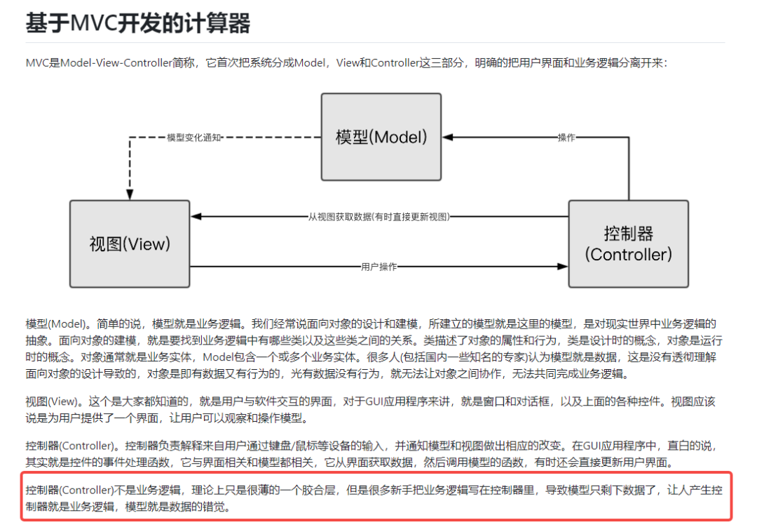

4、awtk的计算器例子
基于MVC开发的计算器:
https://github.com/zlgopen/awtk-patterns/tree/master/src/calculator-mvc
Q & A
Q1: 业务逻辑应该写在Controller还是Model?
A:应该写在Model。
