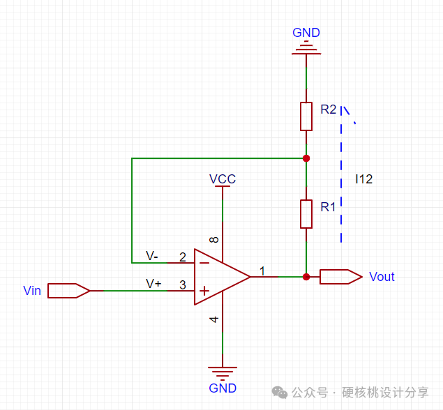

我们接着上一章,直接看图
 图1
我们还是按照虚短虚断的套路来分析这个电路。
根据虚短可知:
V-=V+--------------------------------公式1
根据虚断可知,流入运放的+和-的电流接近0,故流过R1和R2的电流相等
设这个电流为I12,可得
I12=Vout/(R1+R2)--------------------公式2
由图1可知,V-的电压是由R2的分压所得,故:
V-=I12*R2-----------------------------公式3
最后由公式1,2,3可得:
Vout=Vin(R1+R2)/R2------------------公式4
从公式4可以知道,同向放大电路的输入和输出极性相同。

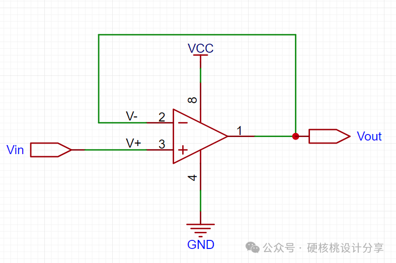

我们再看另一个电路,如图2:
图2
图2就是我们常用的跟随器,字面意思就是:输出跟随输入(一致的意思)。
我们对比图1和图2不难发现,图2是同向放大器的“变种”,只不过是直接把输入-直接和输出短接在一起,形成了放大倍数为“1”的同向放大器。
至于跟随器的作用,小伙伴们可以自行百度,很多!在这里就不重复了。

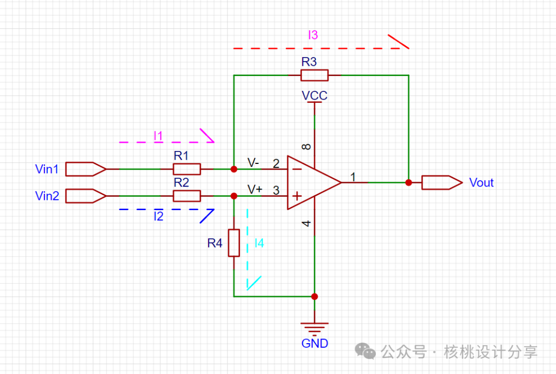

最后,我们再分析一个运放中常用的电路,差分放大(也叫减法器)电路,最主要的一个特点就是具有对称性,如下图3所示:
同样还是老套路,直接用上虚短虚断进行分析计算。
首先差分放大电路有一个前提条件:R2=R1,R4=R3。
由虚短可知:
V-=V+------------------------公式1
由虚断可知:
流过R2的电流I2和流过R4的电流I4是相等的。得:
I2=I4
I2=(Vin2-V+)/R2------------------公式2
I4=V+/R4-------------------------公式3
(Vin2-V+)/R2=V+/R4-------------公式4
同理流过R1的电流I1和流过R3的电流I3是相等的得:
I1=I3
I1=(Vin1-V-)/R1------------------公式5
I3=(V--Vout)/R3------------------公式6
(Vin1-V-)/R1=(V--Vout)/R3-------公式7
由公式1,4,7再加上前提条件(R2=R1,R4=R3)最终计算出:
Vout=R3/R1(Vin2-Vin1)
都是一些很简单的运算,小伙伴们最好自己动手推算一下,加深印象。
