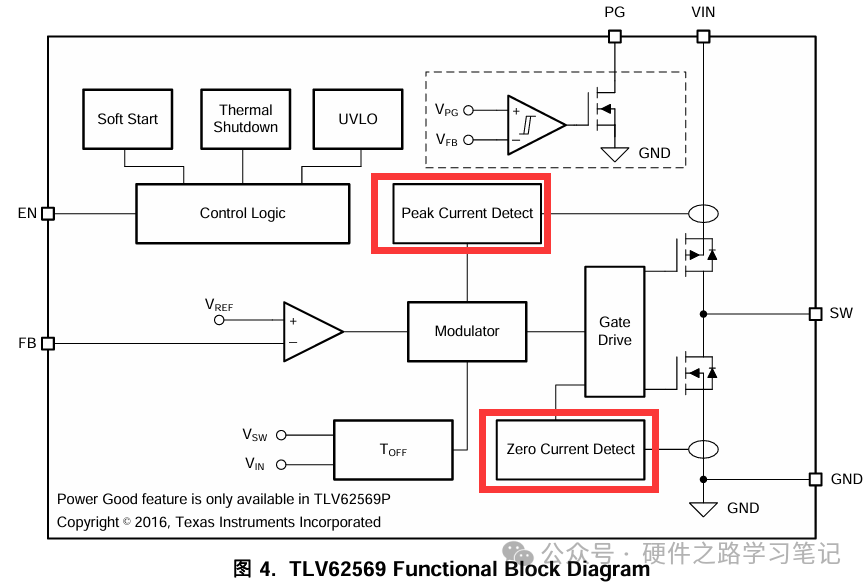

    1. 过流保护(OCP)
        过流保护(Over Current Protection),此功能现在是电源芯片的标配功能,如果是DC-DC,将会监测MOS管或者电感电流来实现过流保护。

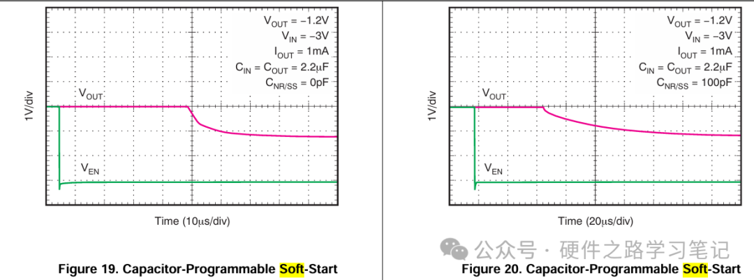

    5. 软启动(SS)
       软启动(Soft-start),分为内部软启动和外部挼启动,旨在防止输出电压上升过快造成电流冲击,外部软启动如TI的LMR14030,可以用外部电容来设置软启动时间。
       也有内部软启动,不可调,一般规格书会给出软启动时间。

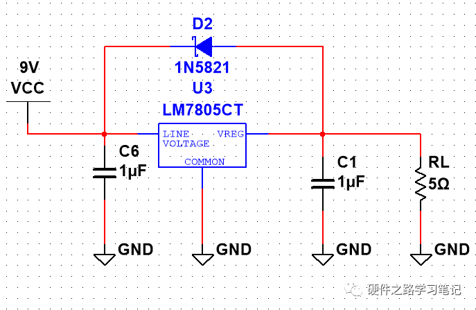

    6. 反向电流保护(RCP)
        反向电流保护(Reverse-Current Protection ),是LDO中的一个概念,LDO关断时,如果VIN比VOUT电压先下降,电流可能反向从VOUT流到VIN,损坏LDO,因此有的LDO中加入了反向电流保护功能。        如果针对没有反向电流保护功能的LDO,可以在VOUT与VIN之间并联一个二极管通过二极管吸收反向电流避免损坏LDO。
