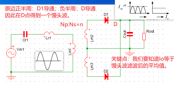

副边部分的分析:
原边电流也成正弦波状态,原边正半轴D1导通,负半轴D2导通,因此D点得到一个馒头波,经过电容滤波后得到电流Io;
图7
Io是确定的参数,其值等于馒头波Iac的平均值:那么Iac的公式就得到:
最后通原边的电压Vac和原边电流一比,得到其等效阻抗Rac。
这个公式的推导,虽然啰嗦了一些,但是能够理解知道公式是怎么来的;对于后续的增益曲线等公式的理解很有帮助。
希望看了这篇小作文之后,小伙伴们也能自己完成这个公式的推导,加深拓扑的理解。
