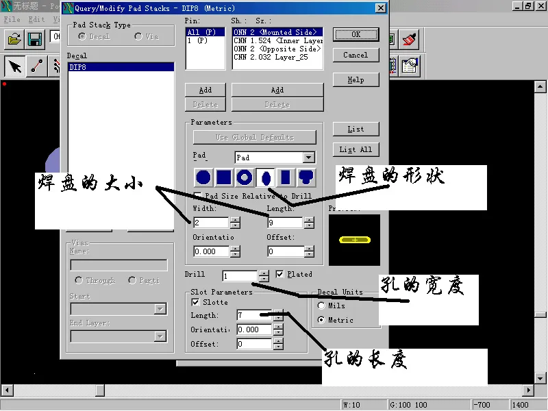

在POWERPCB里同,我要画一个焊盘,大小为长方形2*9MM,内开孔也为长方形,大小为1*7MM,请问该怎么画?

用做封装的形式做,用KEEPOUTLAYER画一个你需要的大小再放一个焊盘,再在印制板的外面注明你的方孔是多大的

不懂?能否说明白点?

铺二块铜,中间挖孔就得了.一块底层,一块阻焊层.

请看
500) {this.resized=true; this.width=500; this.alt='这是一张缩略图,点击可放大。\n按住CTRL,滚动鼠标滚轮可自由缩放';this.style.cursor='hand'}" onclick="if(!this.resized) {return true;} else {window.open('http://u.dianyuan.com/bbs/u/20/1093979601.jpg');}" onmousewheel="return imgzoom(this);">

谢谢,非常谢谢兄弟!
