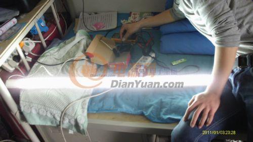

恒流二极管是这样的

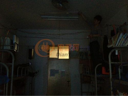

实际效果图
这个比40w的电棒还要亮,因为现在还在学校没用弄回家,只能闲放着了。
对比一下
