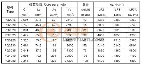

200—600VDC 输入双管正激变压器问题?
输入200—600VDC ,输出15V/20A,采用双管正激电路,
F=150KHz, 变压器PQ4040,匝数:Np:30T,Ns:4T,感量Lp:1.4mH,
加电500VDC,输出带载15V/15A时,10S左右变压器有吱吱的响声,随后就保护。还请电源网前辈们分析分析!!!

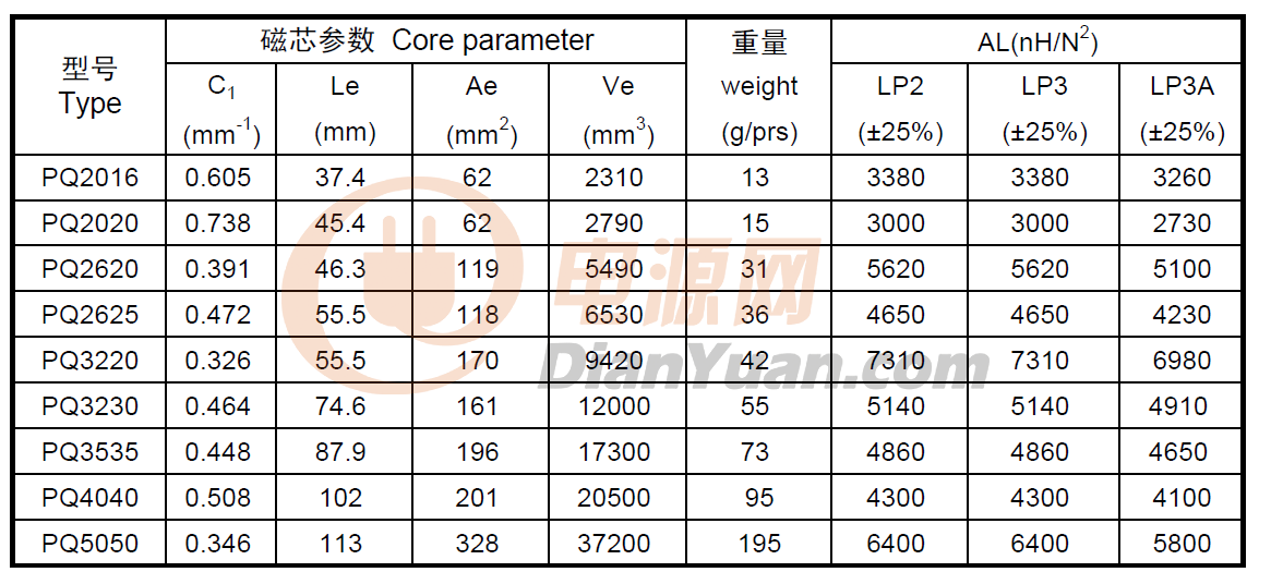

 附:PQ4040
下面这个变压器也试了,电流15A变压器就开始叫,不知道怎么回事,是变压器设计有问题吗?

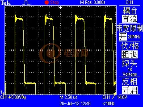

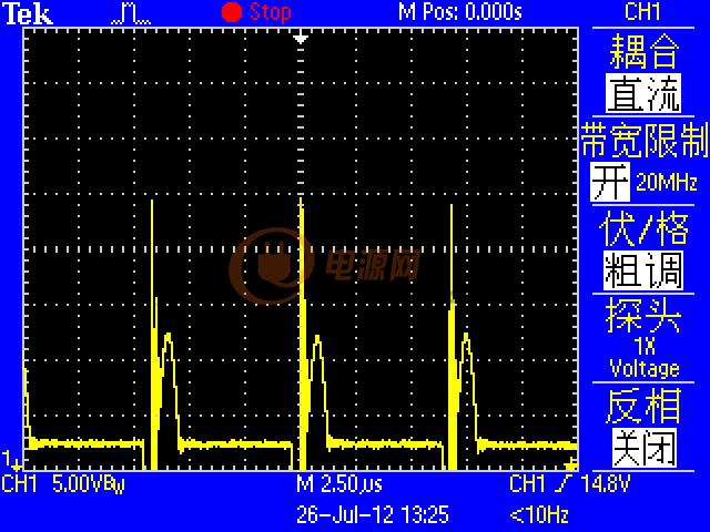

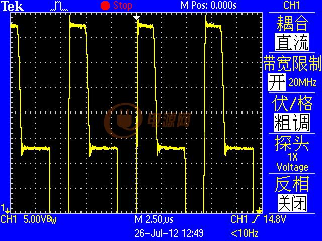

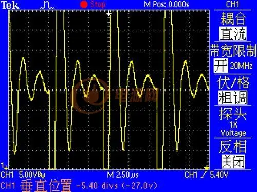

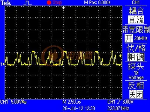

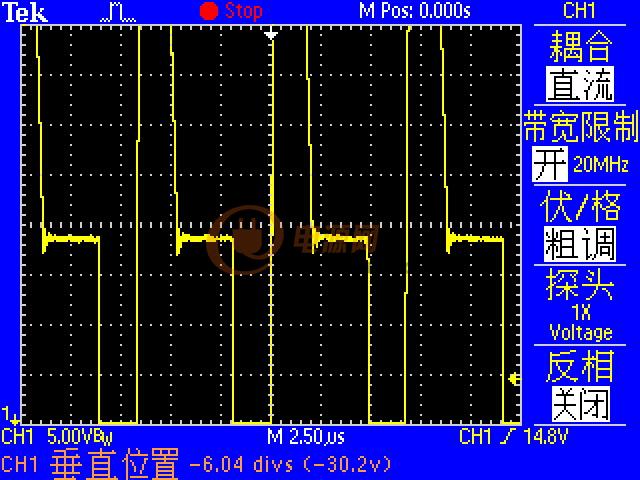

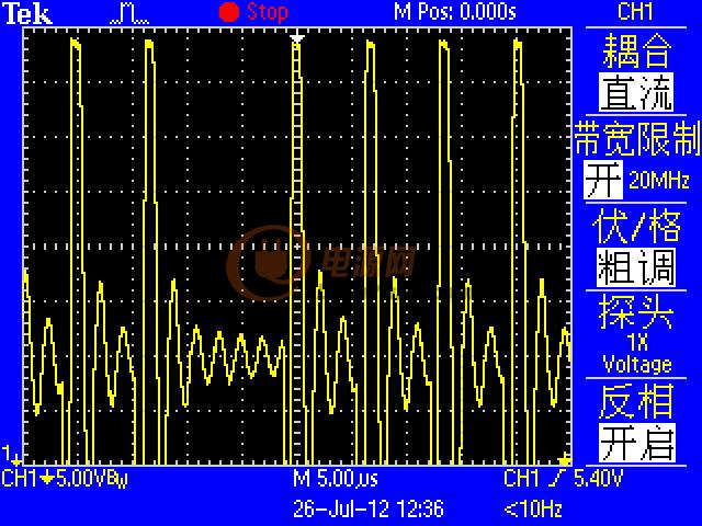

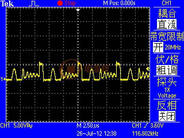

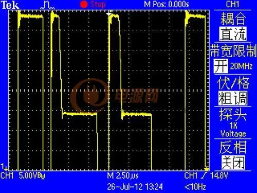

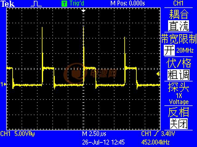

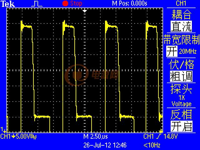

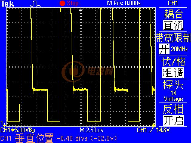

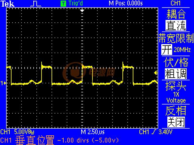

2012-07-26 13:12
@high_fire
有具体的波形吗?

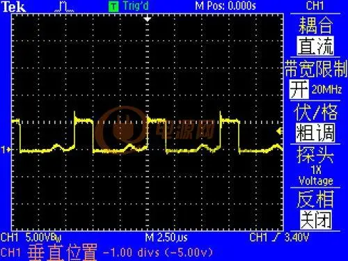

 500V输入,15V/15AMOS波形: 探头10X 衰减,50V/DIV
上管MOS
下关MoS
整流管:

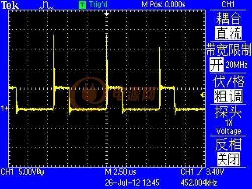

500V 输入带1A载
空载波形:
下管:
上管:
整流管:‘
asouth
2012-07-26 13:24
@xiaohe1988
 500V输入,15V/15AMOS波形:探头10X衰减,50V/DIV上管MOS [图片] [图片] 下关MoS[图片] [图片] 整流管:[图片] 500V输入带1A载[图片] [图片] 空载波形:下管:[图片] 上管:[图片] [图片]  整流管:‘[图片]
你要看变压器叫的时候,波形怎么样?

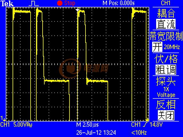

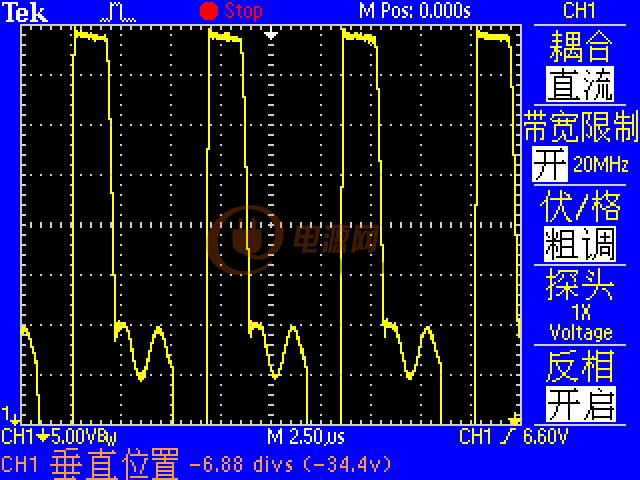

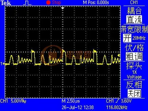

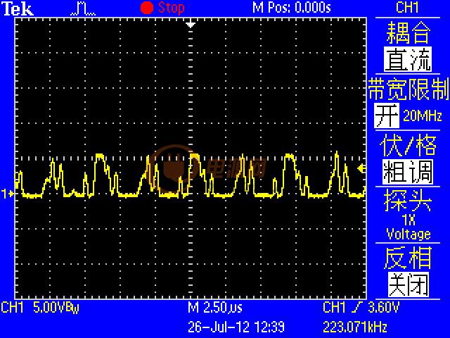

2012-07-26 13:36
@asouth
你要看变压器叫的时候,波形怎么样?
叫得时候波形抖动,这是15A时 抖动的波形
下管
随后电源重启,不断重启,刚刚MOS炸了,
asouth
2012-07-26 18:07
@xiaohe1988
叫得时候波形抖动,这是15A时抖动的波形下管[图片] [图片] 随后电源重启,不断重启,刚刚MOS炸了,[图片]

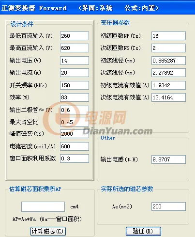

把原理图贴上,大家一起可以研究下!
你用了多大的MOS管?
2012-07-26 18:43
@asouth
把原理图贴上,大家一起可以研究下!你用了多大的MOS管?
原理图暂时还没有,管子的耐压是800V,应该能满足要求,老师能帮我算算变压器看合适不合适?
