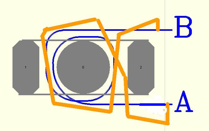

关于半匝饶法
我以前说过几次半匝饶法,但没有给出图,看到有人在问,特给出如下:
500) {this.resized=true; this.width=500; this.alt='这是一张缩略图,点击可放大。\n按住CTRL,滚动鼠标滚轮可自由缩放';this.style.cursor='hand'}" onclick="if(!this.resized) {return true;} else {window.open('http://u.dianyuan.com/bbs/u/20/1093379543.jpg?x-oss-process=image/watermark,g_center,image_YXJ0aWNsZS9wdWJsaWMvd2F0ZXJtYXJrLnBuZz94LW9zcy1wcm9jZXNzPWltYWdlL3Jlc2l6ZSxQXzQwCg,t_20');}" onmousewheel="return imgzoom(this);">
半匝并不是简单的在一个边拄上饶一匝,u=d(1/2@)/dt 等于半匝,这在理论上是对的,磁通为中拄的一半,但实际上如果流过半匝的电流很大,就会引起很严重的偏磁,使磁心局部饱和,要按上图所示方法,其磁通在中拄互相抵消,才不会有问题!

2004-08-25 08:43
@老狼
关于半圈的饶法,在实际运用中会经常碰到.特别是多组输出,且要求有教高的交叉调整率.我一般是按照以下的绕法绕制变压器的,效果很好.不妨大家也试试.[图片]500){this.resized=true;this.width=500;this.alt='这是一张缩略图,点击可放大。\n按住CTRL,滚动鼠标滚轮可自由缩放';this.style.cursor='hand'}"onclick="if(!this.resized){returntrue;}else{window.open('http://u.dianyuan.com/bbs/u/20/1093387337.jpg');}"onmousewheel="returnimgzoom(this);">
这种就是我说的在边柱上饶一匝(0-2的磁通正好是一半磁通,和在边上饶一匝是一样的),这样方法要求小心设计变压器,使工作最大磁通远离饱和磁通,否则在大电流时就会引起局部磁通饱和,甚至炸管.用这种方法要小心设计,核算次级短路时的磁通量,频率低时(这时变压器可以用到接近最大磁通)变压器不能按最优设计.

这种饶法你感觉和蓝线的饶法有不同吗?我认为是一模一样的东西:偏磁同样存在.蓝线的饶法反而在工艺上比较方便.

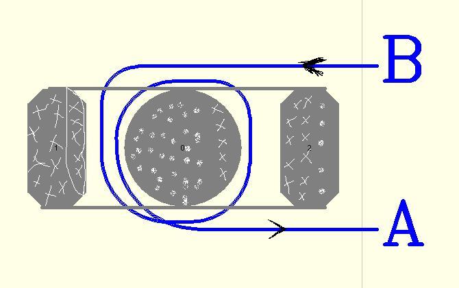

ridgewang
2004-08-25 09:00
此图的磁力线分布如下:
500) {this.resized=true; this.width=500; this.alt='这是一张缩略图,点击可放大。\n按住CTRL,滚动鼠标滚轮可自由缩放';this.style.cursor='hand'}" onclick="if(!this.resized) {return true;} else {window.open('http://u.dianyuan.com/bbs/u/20/1093438819.jpg');}" onmousewheel="return imgzoom(this);">

ridgewang
2004-08-25 09:12
@ridgewang
此图的磁力线分布:[图片]500){this.resized=true;this.width=500;this.alt='这是一张缩略图,点击可放大。\n按住CTRL,滚动鼠标滚轮可自由缩放';this.style.cursor='hand'}"onclick="if(!this.resized){returntrue;}else{window.open('http://u.dianyuan.com/bbs/u/20/1093438856.jpg');}"onmousewheel="returnimgzoom(this);">
显然,此图的半匝主要影响中柱和右边柱.如果所有的匝数都饶在中柱那么都要受半匝的影响.

cmg
2004-08-25 09:58
@ridgewang
你不觉得你画的磁力线都有问题吗?

郭兄,我觉得老狼的和你的是一样的不会偏磁.而POWER的这个图有严重的偏磁问题.看磁力线的方向.
你找一个实际的变压器,把A,B线从右边滑到左边,你就看到蓝线和黄线是一模一样的东西.只不过蓝线是包的1,黄线是包的2.

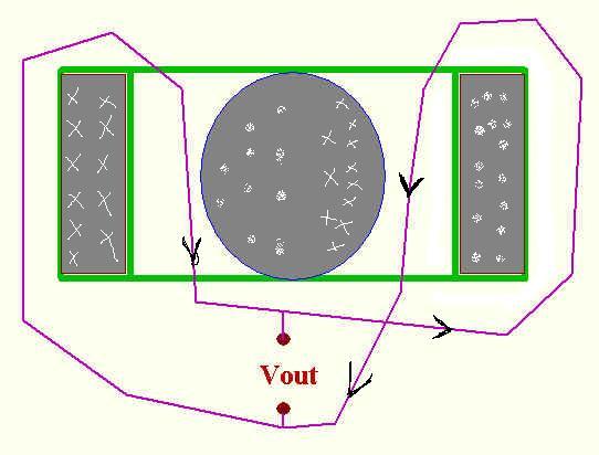

老狼
2004-08-25 13:03
@ridgewang
这个饶法,其实等于中柱饶两圈.应该不是这个
那你认为电流流向是怎么样的.因为变压器从输出的角度来看,应该是先有磁,然后才有电子流动形成电流.所以在VOUT两个点上就存在了电动势.
老狼
2004-08-25 13:31
@ridgewang
而此图的半匝,只能从边柱取.半匝只影响边柱,不影响中柱.
从你上面画的几个图看,好象对变压器中磁流向理解有点错误.还有,从变压器输出角度来看,应该是先有磁场,再有电流.而你一直在分析导线中有电流流过,然后形成怎么样的磁场.因与果相反了,你说对吗?
应该是这样:
500) {this.resized=true; this.width=500; this.alt='这是一张缩略图,点击可放大。\n按住CTRL,滚动鼠标滚轮可自由缩放';this.style.cursor='hand'}" onclick="if(!this.resized) {return true;} else {window.open('http://u.dianyuan.com/bbs/u/20/1093455161.jpg');}" onmousewheel="return imgzoom(this);">
不知道是你的图我没有理解对还是你有误,请指教!

ridgewang
31
2004-08-25 14:24
@老狼
从你上面画的几个图看,好象对变压器中磁流向理解有点错误.还有,从变压器输出角度来看,应该是先有磁场,再有电流.而你一直在分析导线中有电流流过,然后形成怎么样的磁场.因与果相反了,你说对吗?应该是这样:[图片]500){this.resized=true;this.width=500;this.alt='这是一张缩略图,点击可放大。\n按住CTRL,滚动鼠标滚轮可自由缩放';this.style.cursor='hand'}"onclick="if(!this.resized){returntrue;}else{window.open('http://u.dianyuan.com/bbs/u/20/1093455161.jpg');}"onmousewheel="returnimgzoom(this);">不知道是你的图我没有理解对还是你有误,请指教!
